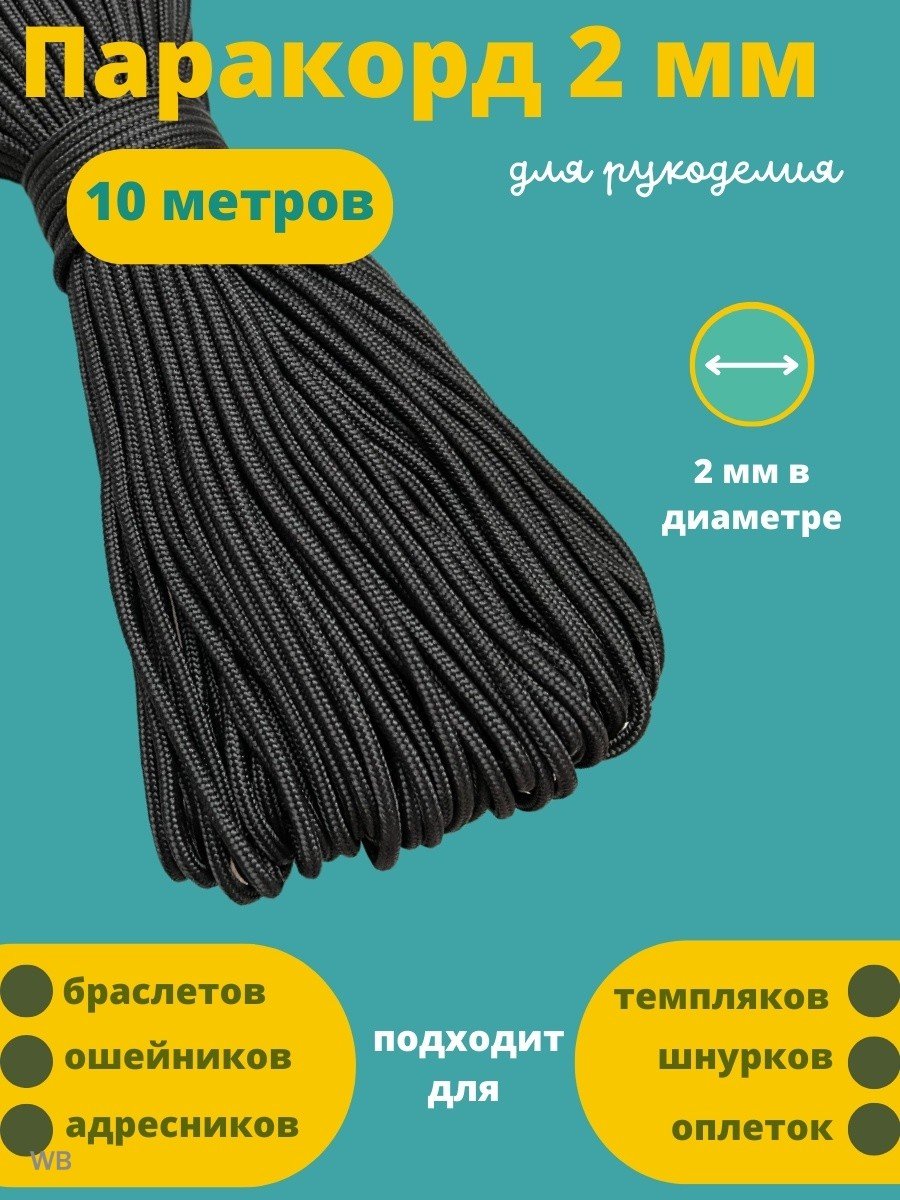

О! Спасибо за наводку. Только, думаю, толщина 2мм (275ый). 4х4 будет совсем толсто.
Недавно купил на Авито Эндорфин. Хочу слегка переделать. Вот оплетки-то и не хватало :)
https://www.ozon.ru/product/parakord-275-cord-rus-nylon-30m-black-224953016/?sh=k0SrF40b9A
Сейчас Озон стал не хуже Али :) А по скорости доставки и того лучше.
В 2 мм если только по одной жиле упаковывать для дополнительной изоляции и переплетать, а то у Эндорфина частая болезнь, банально перетирается лак и происходит замыкание проводников.

15 минут назад, cher908 сказал:
И хочу ‘+’ и ‘-‘ каждый в свой рукав засунуть, как у Евгения.
Брал такой в WB, мягкий, плотный и эластичный.

Я брал такой Кордовский паракорд 275 только черный, он жестковат, суховат на ощупь и плохо расходится в стороны, кабель сложнее пропихивать. Паракорд 275 2 мм, про который писал выше больше подходит он мягче и эластичней. Паракорд 550 4 мм тоже этого же производителя. Осторожней с термоусадкой, оплетка из нейлона очень хорошо плавится.
