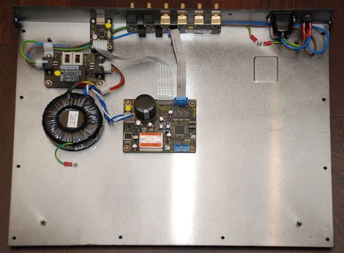

Как пища для размышлений, на соседнем ресурсе есть тема "Только не открывай крышку", где можно по фото оценить качество современных моделей выпускаемой аудио-техники - https://www.dastereo.ru/t/tolko-ne-otkryvaj-kryshku/4541
Система Rutger
11 минут назад, Rutger сказал:
Местами, как бы, офигеть)

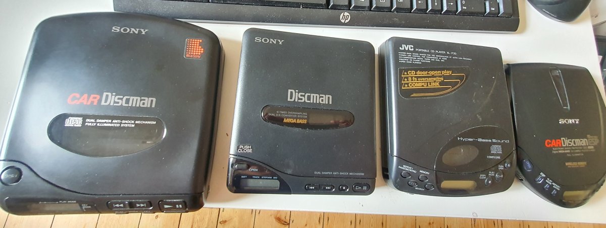

А помните КД переносные " валкманы" и КД в авто?  У меня у знакомого в старом внедорожнике до сих пор отлично играют КД и на ухабах- а ведь больше 30 лет прошло.. и температурные перепады ( жара -мороз) и тряска и пыль. А тут клизмой пылинки дома сдувают :D
2 часа назад, Serg53 сказал:
Помним.. :) Вытащил вчера проверить  - 2 Соньки играют, 2 – нет.
Как-то нашел морок – накупил на англ. Ебее осколки той эпохи,
по-дешевому.
