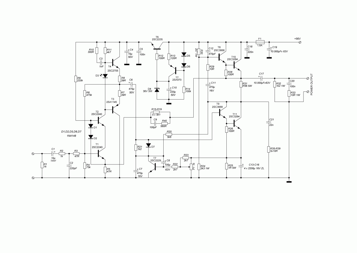

Тут вот какое дело. Видел схему этого творения от сагдена и немножко при...уел. Нет, конечно всё определяет в итоге звук, но я как электронщик (некоторые тут наверное сразу переведут как схемодр...чер), вижу очень (мягко сказано) спорные подходы к реализации. Многие скажут: это потомок легендарного A21, некоего идола своего времени, а я на это скажу - был у меня A2 (не Sugden, Musical Fidelity), который жил в одно время с А21, тоже работал в чистом классе А (прямой и чуть ли не единственный конкурент) и был не менее почитаем в аудиофильских кругах того времени. Играл он неплохо, но не более того и также изобиловал дешманскими подходами. Так вот IA-4  транзисторный однотактник :shok:, что сразу подразумевает присутствие проходных конденсаторов в звуковых цепях а это очень очень нехорошо для звука. Кроме того, судя по схеме, во входной цепи усилителя стоит танталовый конденсатор:roulette:, далее межкаскадный электролит :stopit: на 470 мкф (ёмкость слишком велика для изначальной установки или замены на качественную плёнку) и выходной электролит:stopit: на 10000 мкф (ну тут уже ничего не поделаешь). В общем если посмотреть на форумы людей с руками, там идёт массовая твик - кампания по подбору в указанные цепи конденсаторов, которые обеспечивают наилучшее возможное звучание "этой схемы". Не имею своей целью омрачить радость от покупки, но счёл своим долгом всё-же эту информацию донести. В общем слушайте, но знайте что заложенный в этот аппарат потенциал (изначально спорный) в заводских условиях не реализован.
Уж простите за прямоту.
SAE Из обсуждений с Вегалаба на тему "Делаем клон Sugden Masterclass IA-4":
 - Заинтересовался и на просторах Сети нашёл схему.
 - Забудь. Схема не рабочая.
 - Не хватает одного резистора, после этого схема будет работать.
 - Помогите советом - как их исправить в этой схеме! Как модернизировать, не испортив?
 - Если все исправить, получится однотактник Семигора :)

Rutger, в Сети схема от производителя с соответствующим обрамлением и наполнением, уж не знаю кто там что нашёл. Про семигора вполне соответствует действительности. В ламповых УМ (и в моих (в подписи) не исключение) также есть проходные межкаскадные конденсаторы (ну разве что Т2 от STAX спроектирован без них с неоправданным усложнением схемы), таковы особенности именно ламповой схемотехники. Но там мизерные номиналы и применение качественной дорогой плёнки, а ещё лучше фольги, сводит практически на нет отрицательные моменты. Тот же Виктор любит ставить бумагомасляные Jensen, которые уже почти не достать и стоят они как пол-усилителя в итоге. Чего уж там, если нельзя ничего изменить, то наверное стоит поставить в это место лучшее, мы ведь с Вами за звук радеем? А в сагдене, как в промышленном относительно массовом устройстве, вообще не заморочились, и мы с Вами догадываемся почему. Почему так режет глаз и ум? Потому что в двухтактной схемотехнике (если говорить о реализации УМ в чистом классе А) нет недостатков перед однотактниками в отличие от  двухтактных собратьев в том же классе АВ. А вот плюсов неизмеримо больше, взять то же отсутствие необходимости применять в звуковых цепях разделительные конденсаторы и плясок с бубном в последствии. В общем если по прошествии времени звук придётся по душе, знайте что его можно сделать ещё лучше.

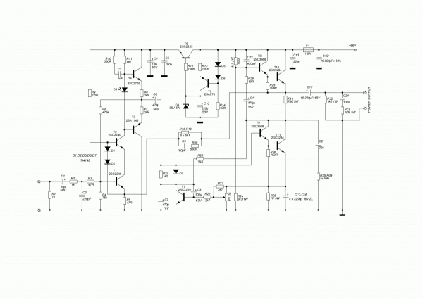

Можно, но не всегда и не везде. Скорее исключение, чем правило. Причёсаный оригинал
Изменено пользователем SAE

42 минуты назад, SAE сказал:
Причёсаный оригинал
Это треш какой-то  56В питание и еще динамический ИТ.
