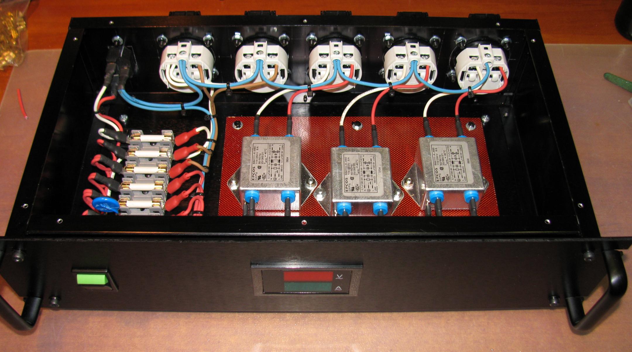

Если по теме, то несколько раз делал сетевые дистрибьюторы на базе промышленных фильтров EPCOS.
На фото дистрибьютор на три фильтрованных выхода и два прямых, прямые используются для подключения усилителей мощности.
Индикацию сетевого напряжения и потребляемого тока нагрузки ( через трансформатор тока) выполняет готовый тайваньский модуль.
Предохранители в линии Bussmann или SIBA , сетевой выключатель APEM на 25А. Розетки европейские, shuko с подпружиненной
крышкой. Разводка проводом HUBER+SUHNER RADOX125 сечением 1,5кв.мм.

@Volos, По какому принципу Вы вибирали фильтры EPCOS?
И внешне и внутренне выглядит замечательно. Грамотная и аккуратная разводка. Красивый и лаконичный корпус. Что можете сказать с точки зрения звука? Сергей, если я не ошибаюсь? :)

@Volos,
А на сколько эффективны эпкосы , и в частности при таком подключении (земляной контакт подключен), если земли в проводке вовсе нет ?

@Al-ich,
Я брал фильтры без принципов :) Те, что были на ток нагрузки 6-10А .
@Rutger,
Спасибо :) По отзыву некоторых потребителей сих изделий, у кого то стала лучше фокусировка сцены, у кого то краски лучше в телевизоре ( если он подключен через фильтр), у кого то перестали слышны щелчки при включении холодильника (видимо совсем плохая сетевая разводка).
А у кого то, в частном коттедже, данное устройство спасло всю аудиотехнику подключенную к фильтру, и такое бывает. Да, я Сергей.
@Мелкий Пэ,
Многие считают что эффективны, но максимальный эффект конечно же при наличии эемляной шины в доме. В частных домах и в домах с электроплитами, земляная шина часто прокладывается.
