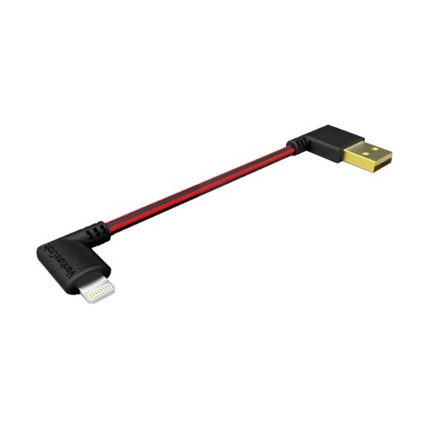

Вот хороший японский кабель от Venturecraft - порядка 10 тыс руб в Японии

@qsk, А есть аналоги не такие дорогие? хотя бы за 1-2 тысячи рублей? и мне нужно чтоб USB был на проводе вход и не выход как на вашей картинке. 10 тысяч за короткий провод для меня слишком дорого.

вот дешевле - 5000 иен на японском yahoo
http://store.shoppin...io/v1lh4lb.html

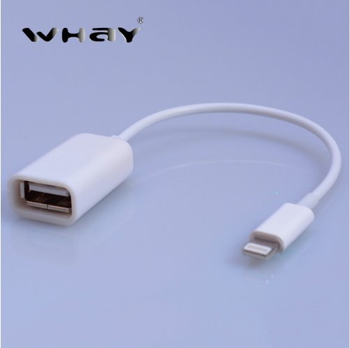

@qsk, На мой ЦАП Xduoo XD-05 этот провод не подходит, нужно чтоб USB на проводе выглядел так
Yulong DA10 + Snorry isodynamic SI-3 composit + Кабель 8-жильный hybrid от ilya-s + USB кабель Yulong Cu2 + Кабель питания Hi-Fi JP KRELL CRYO-156 2м.
@Atashka56, вот же китайцы напридумывают, обычно во всех цапоусях usb мама, а тут папа
ROCK > Felix Audio Nothing v 2.1 > Felix Audio Optical Switch mod.3 > Sonnet Hermes > Sonnet Morpheus > Soloist Voyager > Heddphone Two
@qsk, Тоже не понял зачем они это сделали.
у меня есть OTG кабель
Нет у вас OTG кабеля :). И не могло быть - OTG это название переходников для Android. Кабель, который вы показали на скрине - это чуднОе китайское поделкО, которое заменяет Apple Camera Connection Kit (CCK) или в новом варианте - Apple Lightning to USB Camera Adapter, при помощи которого вы и подключали ваш iPhone к ЦАП. Именно поэтому хитрые кЕтайцы из xDuoo сделали такой хитрый разъем - это, на самом деле, дырка, в которую должен входить "мама"-конец Apple Camera Adapter, который в оригинале выглядит вот так,
Связки из андроидных OTG-кабелей и переходников c micro USB на lightning не будут работать! Это совсем другие кабели, с совсем другой распайкой и тп.
Поэтому если хотите надежно (но дорого) - купите оригинал от Apple. Если дешево - купите за те же деньги 5 китайских, и выкидывайте их по мере поломок. Других вариантов с яблофонами нет.

@SV_huMMer, На самом деле оригинальные кабеля от Apple живут не намного дольше чем дешёвые китайские подделки, это все яблочники знают :) поэтому все берут фирменные кабеля с оплёткой, тоже самое я хотел и в данном случае сделать...
Вы уверены что точно не будет работать связка OTG кабеля и переходника c micro USB на lightning? зачем тогда вообще этот переходник сделан? тем более который я выбрал дорогой переходник с фирменным чипом внутри.
Изменено пользователем Atashka56
Я уверен на 99,99%. Хотите проверить за свои деньги оставшиеся 0,01% - как говорится, Welcome :)
Да, это правда, особенно для обычных кабелей, типа lightning-USB. Однако фирменный переходник, который я упомянул, имеет более прочную конструкцию и чуть более толстый кабель. Хотя и тут, от греха подальше, я надел пару кусочков белой термоусадки на места стыков - благо, lightning узкий, и в термоусадку пролазит :)
Про "дорогой с фирменным чипом" - насмешили :) Но суть не в этом. Переходник micro USB-lightning сделан для надевания оного на обычный USB-micro USB кабель, чтобы можно было (если повезет) заряжать и (если сильно повезет) синхронизировать. Проблема одна - все эти "дорогие фирменные чипы" имеют тенденцию терять работоспособность с каждой новой прошивкой, ибо Apple хитер и коварен, а кЕтайцы не заморачиваются.
То, что вам нужно - это совсем другая история. Дело не только в физическом разъеме, и даже не в "дорогом фирменном" MFI-чипе в переходнике. Проблема у вас будет не в нем, а в OTG-кабеле. Apple Lightning to USB Camera Adapter должен заставить яблодевайс возомнить себя USB-хостом. Для этого там должна быть какая-то хитрость (какая - не знаю), может быть, микросхема, может быть, резистор на одной из ног. А в OTG-кабеле этого точно нет, потому что я знаю, как он устроен - там всего лишь замкнуты ID и Ground (4 и 5 контакт) на стороне хоста.
Но - опять же, можете подтвердить (или опровергнуть) мою правоту эмпирическим путем :)

@SV_huMMer, Я просто думал этот чип в переходнике micro USB-lightning обеспечит мне нужную работу, а провод это просто провод, ведь всегда на яблочных проводах говорили главное чип...
Тогда я даже не знаю что и делать, переплачивать за официальный кабель только из-за чуть прочного провода не хочется, лучше наверное купить опять китайский и надеть на него несколько слоёв термоусадки, как считаете как лучше поступить?
Это верно для обычных кабелей, для подзарядки и синхронизации. Даже Apple сам выпускает такие маленькие переходники micro USB - Lightning.
Но в данном случае это не так.
Если работоспособность китайских переходников вас устраивает (то есть ЦАП стабильно подключается, без глюков) - можно и китайский. Оригинал стоит 2 400р, за эти деньги можно штук пятнадцать разных набрать :)
