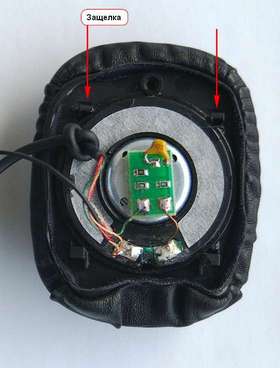

Олдскулы удобно открывать разогнутой скрепкой, металлической, без винила. Кончик скрепки лучше немного скруглить, чтобы случайно не повредить амбушюры. Защелки две, примерно в верхней четверти чашки, по бокам с отступом от края миллиметров пять.
Чтобы открыть чашку нужно скрепкой сверху через щель нащупать защелку (мостик со ступенькой) и легонько потянув на себя верх половинки с амбушюром сначала отщелкнуть одну защелку, затем придерживая чашку повторить то же самое с другой защелкой. Затем сдвинуть половинку с амбушюром вверх и чашка откроется.
И после того, как перед Вашим взором откроется картинка, что на фото, удалить желтенькое китайское чудо и заменить его на то, что не будет поганить звук.

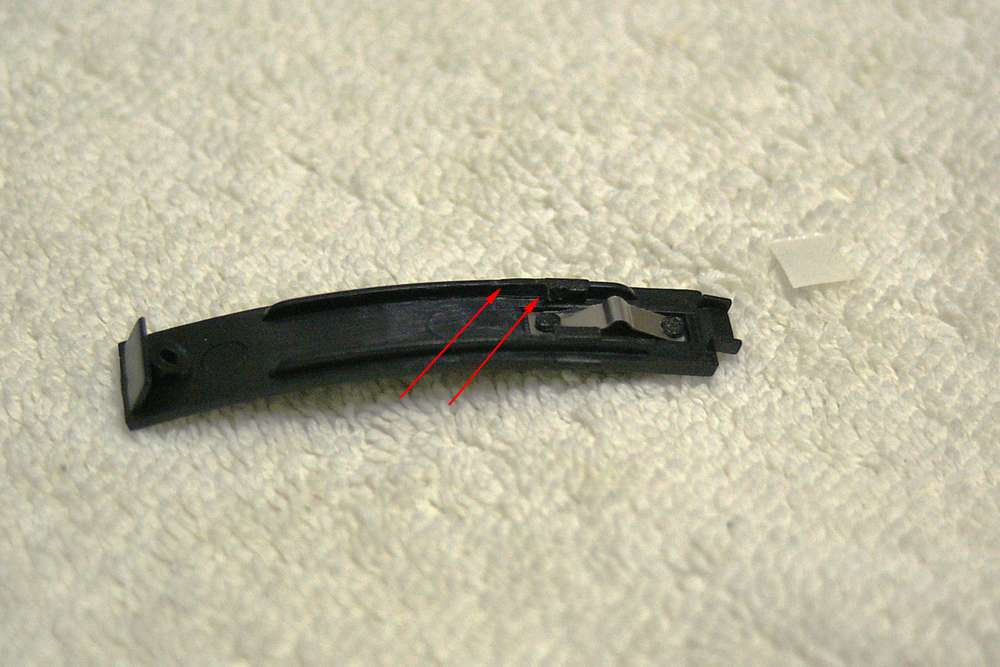

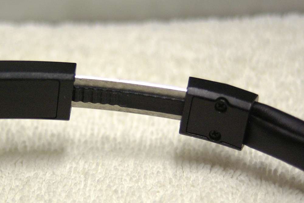

Устав в очередной раз практически натягивать Олдскулы на голову решил посмотреть, нельзя ли что-то сделать с их оголовьем, как-то его раздвинуть, увеличив диапазон регулировок.

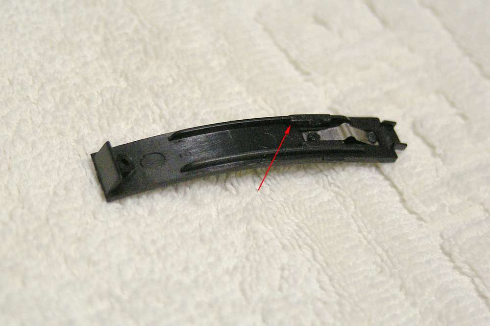

Оказалось что нет ничего невозможного, оголовье сделано грамотно, разбирается легко, винтики не саморезы (что приятно удивило). Внутри пластикового короба есть достаточный запас металлической дуги, но раздвинуть дальше мешают ограничители на внутренней накладке. На фото накладка, стрелкой указана ступенька, в которую в крайнем положении упираются выступы металлической дуги. Ступеньки две, по обе стороны накладки.
Канцелярским ножом ступенька аккуратно выбирается до нужного положения. Если выбрать до центра пластиковой заклепки получится как раз два дополнительных клика оголовья.
В итоге получаем вместо трех кликов целых пять. Ура !
Дополнительно придется немного вытянуть провод из чашки. Нужно отвернуть два винтика на шарнире оголовья, снять пластиковую деталь, фиксирующую шарнир, аккуратно извлечь провод из вилки оголовья, вытянуть 5-7 мм и аккуратно уложить его обратно. Запас провода в чашках более чем достаточный.

на прочности не отразилось? оголовье и так хлипковато...
Asus Xonar U7, DIY DAC Congo (Hypnosis DAC (TDA 1543) + Symphonic Alfa amp), Philips SHP895, Grado SR225i, Fostex T50RP, AKG K601, Sony MDR CD270, Амфитон ТДС-7 (Optimist mod), ТДС-5 мод, FA Old Skool 33 1/3.
Hifiman 603, Sony Discman D-141, Zishan DCD, Fiio 11, Sennheiser PX200, Ritmix RH-508, Klipsch X10i, Yuin PK3, Monk +
Очень приятно услышать такое от автора темы. Спасибо !
По ощущениям никаких люфтов не добавилось. В рабочем состоянии нагрузка от металлической дуги оголовья через пластиковые ступеньки передается на металлическую пружинку накладки и на саму накладку. Выбрав часть ступеньки мы уменьшаем плечо приложения сил и тем самым увеличиваем нагрузку на пружинку. Но пружинка достаточно жесткая и закреплена в двух точках. Пластиковая накладка закреплена на концах и теоретически может выгнуться при повышении нагрузки. Но у нее с боков есть два выступа, которые защелкиваются и на которые ложится часть нагрузки. Плюс там нормальные ребра жесткости. Выскочить дуге из короба в любом случае не даст проложенный внутри провод. Так что, думаю, что если не раздвигать оголовье экстремально то ничего страшного не произойдет.
Как по мне, даже если оно рано или поздно сломается, то я по крайней мере буду это время пользоваться наушниками с комфортом, а не натягивать их каждый раз как ботинки на размер меньше.
