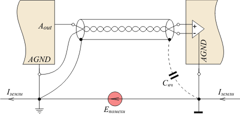

Как вариант, наводки передаются по третьему проводу кабеля питания (тот, что зануление/заземление). Попробуйте его изолировать у всех приборов, участвующих в воспроизведении музыки.
Как вариант, наводки передаются по третьему проводу кабеля питания (тот, что зануление/заземление). Попробуйте его изолировать у всех приборов, участвующих в воспроизведении музыки. Нравится Личное сообщение Ответить Мульти цитата Имя или цитата Жалоба Со

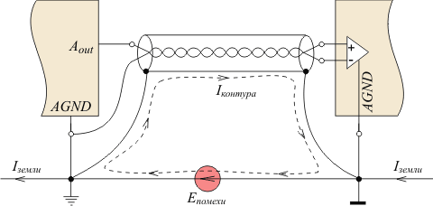

Согласен. По всей видимости возникла земляная петля.Можно попробовать что бы все силовые были с экранами и заземлить их со стороны вилки.Со стороны ложки на землю можно подсоединить только один ( это при наличии земли в розетке).
Музыка -- это искусство печалить и радовать без причины.(Тадеуш Котарбиньский)
В воспроизведении участвуют: усилитель, ЦАП, iMac. У усилителя и мака третий провод вообще не предусмотрен, у ЦАПа третий провод не подключен в кабеле.
post-29363-0-80017100-1503919446_thumb.gifpost-29363-0-82406300-1503919457_thumb.gifpost-29363-0-49021100-1503919465_thumb.gifПроверьте если у ЦАПа у сетевого коннектора есть земляной контакт то соединен ли он с корпусом или висит в воздухе.Лучше чтобы был соединен.Тогда эффект дает сетевой фильтр.(только не ерундовый а с индуктивностями,проходными конденсаторами соответствующей мощности с запасом).Еще какие у вас межблочные? Если псевдо балансные, то экран должен быть подсоединен со стороны источника аналогично дальше. У меня тоже немного фонил начал искать точку заземления,лучше всего оказалось не на ЦАПе а на предварительном усилителе.В У.М. тоже отсутствует земляной контакт. Изменено пользователем vladimir947
