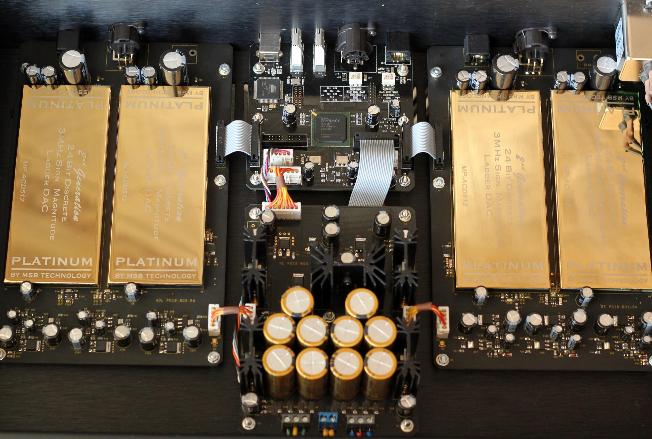

А сколько реально бит в верхней, балансной Рокна Сигнече на MSB модулях? Тоже 16? А то я не изучал технические детали модулей MSB и их иерархию. По звуку мне давно всё понятно.
Примерно столько же, сколько у 512 модулей. Это, в принципе, потолок технологии R2R. Балансность не добавляет ДД.
Вот у верхних МСБ, которые Селект и Театер, у них побольше, т.к. не R2R. Наигрались.
Bolero+Lynx D47V2+Yes 2+ ШП А. Степанова
на плитках указано - 24 Bit, по факту никто не скажет.
на новой Рокне - 27 Bit.
обе хороши по звуку!
