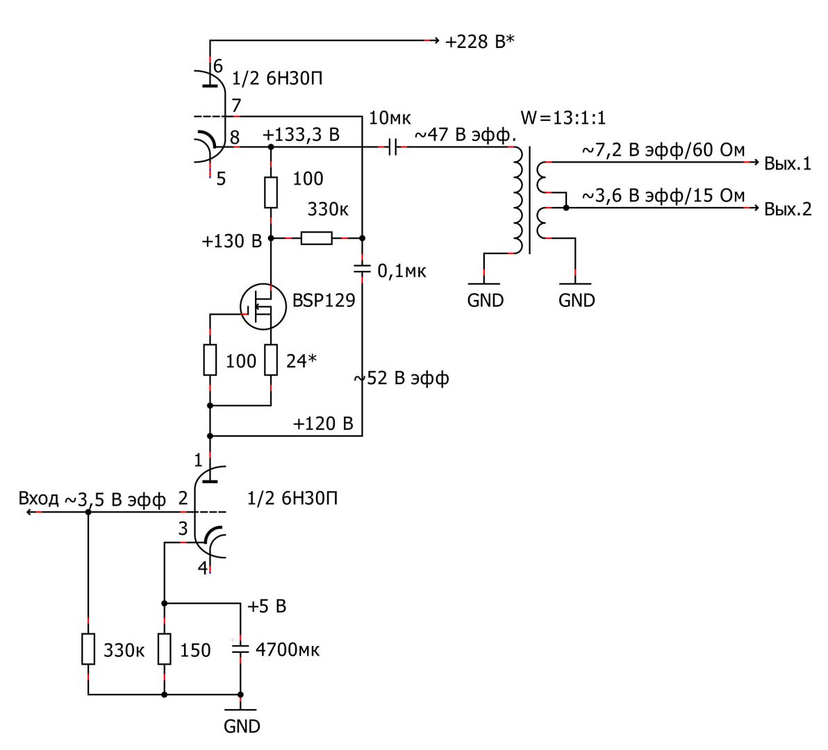

"рекордно маленький уровень нелинейных искажений" - откуда такое смелое утверждение?
А Вы найдите ламповый усилитель с искажениями 0,15% подтвержденные спектрограммой.
Не сочтите за критику, но найти ламповый усилитель для наушников с КНИ 0.15% не составляет никаких проблем. Это практически все, более-менее испечённые по человечески.В принципе практически любая лампа в малосигнальном режиме даст этот КНИ. Величина КНИ усилителя вообще часто не несет обьективную характеристику, т.к. важен не КНИ, а спектральный состав этого КНИ. 2-я гармоника в 0.15% и 17-я гармоника в те-же 0.15% - две большие разницы.
И второй момент, который мне бросился в глаза - это применёная лампа, 6Н30П. Да, это лампа обладает относительно высокими параметрами в некоторых характеристиках, но у нее два огромных недостатка, напрочь убивающаяя ее прелести:
-проще найти артефакты посещения марсиан, чем лампу NOS, т.е 6Н30П-ДР. Новоделы этой лампы мягко говоря галимый шлак. Зато очень высока вероятность купить за нереальные деньги перемаркированную в ДР обычную ЕВ
-лампа капризна как ТП и склонна к внезапному саморазогреву, т.к ее сетки не покрыты золотом.
Воспринимите мои слова как не критику, а как обмен опытом.
Пжалстааа :smoke:
