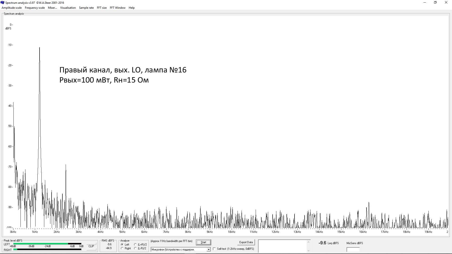

Уважаю самодельщиков, сам такой, но параметры усилителя...
Не не понял, а в чём "изюминка" данного уся? Если тольк индикаторы...
"рекордно маленький уровень нелинейных искажений" - откуда такое смелое утверждение?
P.S. Не принимайте на свой счёт, просто потрепаться охота какая-то :)
Звуковая карта  RME HDSPe AIO Pro ✭ Эталонный усилитель для электростатических наушников ✭ STAX SR-X9000
А Вы найдите ламповый усилитель с искажениями 0,15% подтвержденные спектрограммой. Изменено пользователем Игорь Тихомиров

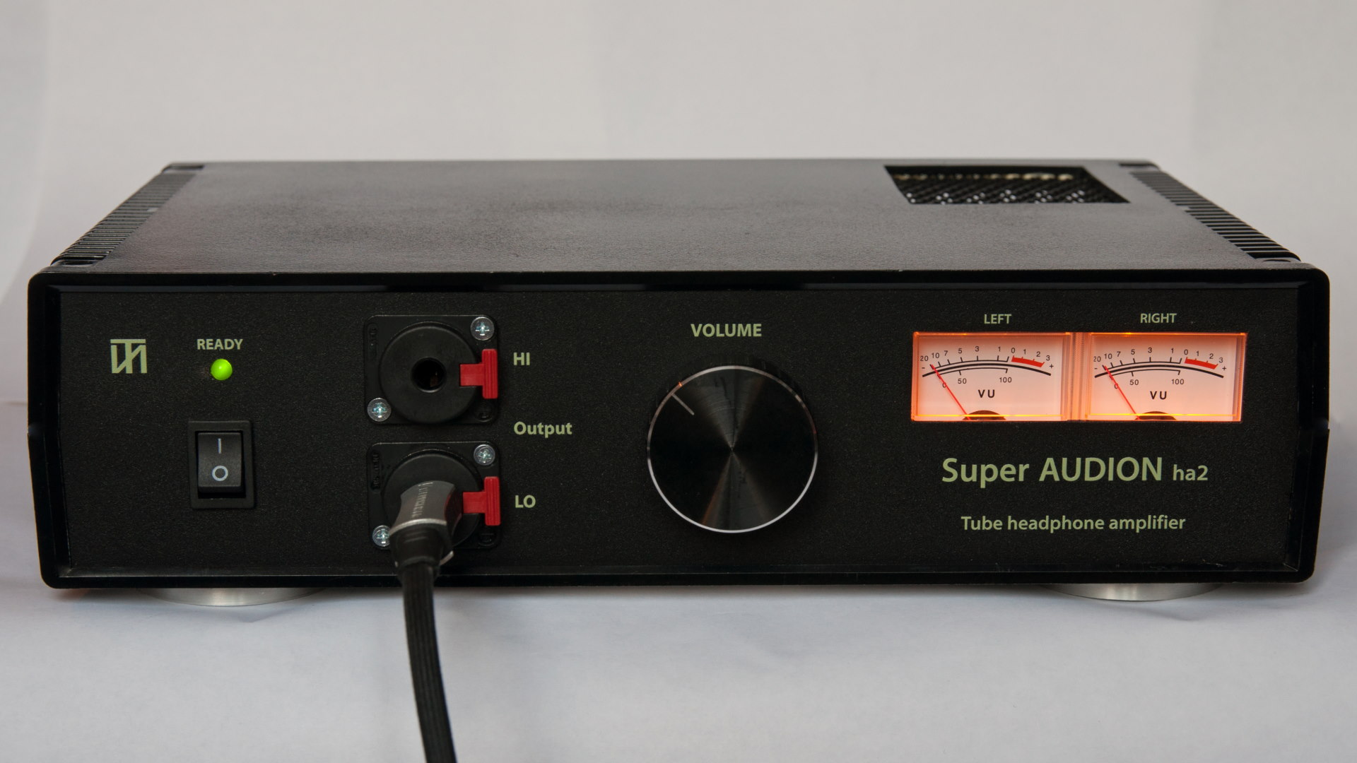

Дизайн, по сравнению с Аудионом ha1, претерпел существенные изменения.
В усилителе применена элементная база высокого качества, в частности такие элементы как: дискретный потенциометр регулятора громкости DACT CT2-2; конденсаторы С1, С2 - ELNA Cerafine; конденсаторы С3, С4 - Mundorf M Cap; резисторы аудио цепей - Kiwame; разъемы RCA - Furetech FP-900(G).
Монтаж аудио цепей выполнен посеребренным проводом. "Земляная" шина выполнена из эксклюзивного материалла, который применялся для изготовления коробочек для электронных узлов легендарного Советского лампового хай-энд локатора "Смерч" аэроплана МиГ-25 (листовой медный сплав покрытый толстым слоем серебра).
Скажите пожалуйста, удалось ли предварительно проверить влияние качественной элементной базы на предыдущем усилителе или они сразу были применены в новом усилителе? И как вы сами, на слух, оцениваете степень влияния улучшенных компонентов на качество звучания вашего устройства?
Я уже слушал ваш Аудион ha1 и высказывал свои критические замечания по нему, есть ли заметные улучшения в НЧ диапазоне?
Хитрый вопрос. Усилителей с заявленными лучшими параметрами немало, те же Audiovalve, но спектров нет. Допустим, есть график на Conductor, но это пред, а не наушниковый.
