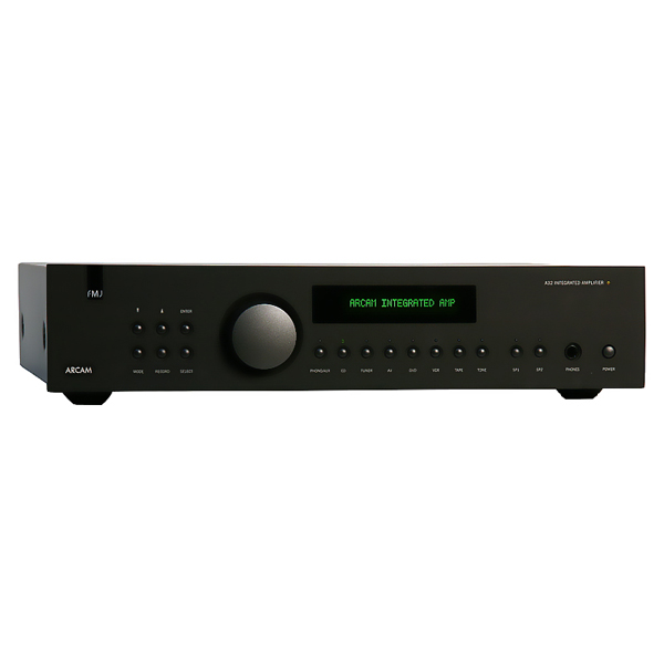

Я собираюсь брать Marantz PM-15S1:
А может быть стоящий у друга Marantz PM-11S1:
На вилле у знакомого стоит Accuphase E-550:
У другого дома Arcam FMJ A32:
На службе есть DENON PMA-2000 AE:
И ещё какие-то соньки и ямахи... Я умышленно не беру винтаж - там во многих местах выход на головные телефоны есть.
Сильно сомневаюсь, что все они "ненастоящие"! :music:
Вы допустили ошибку. Можно честно признать её или скромненько промолчать, не "увеличивая количество сущностей". :)
Я уж не говорю про связки пред+ усилитель мощности и тем более про моноблоки, где никаких выходов на наушники в принципе быть не может.
Это дальнейшее "заматывание" первоначальной темы разговора в частностях:
Ставить в мощностные моноблоки дополнительные усилители для "ушей" полная бессмыслица, как в прочем и в многоканальные усилители мощности. Игры с отбором сигнала с выхода через делитель ведущие производители прошли в 80-х и успокоились.
А вот в "предах" эта функция ещё как встречается:
image.php?image=906659&is_user=0
Ещё покопаться или Вы успокоились?
