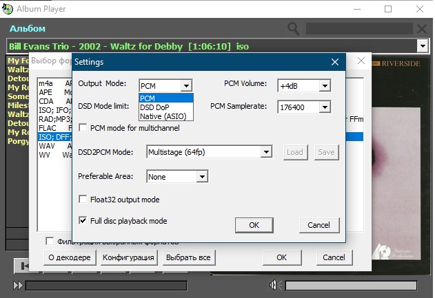

vldom,
можно сделать так:
- вместо FB запустить АП, тебе же про "доходит DSD..." или нет
- в настойках АП выбрать "Выбор форматов файлов" и выбрать то, что выделено на картинке
- в настройках поочередно меняете режим вывода DSD и пытаетесь воспроизвести DSD формат
Выводы сделать легко: заиграет то, что твой ЦАП поддерживает
Потом можете вернуться на FB.

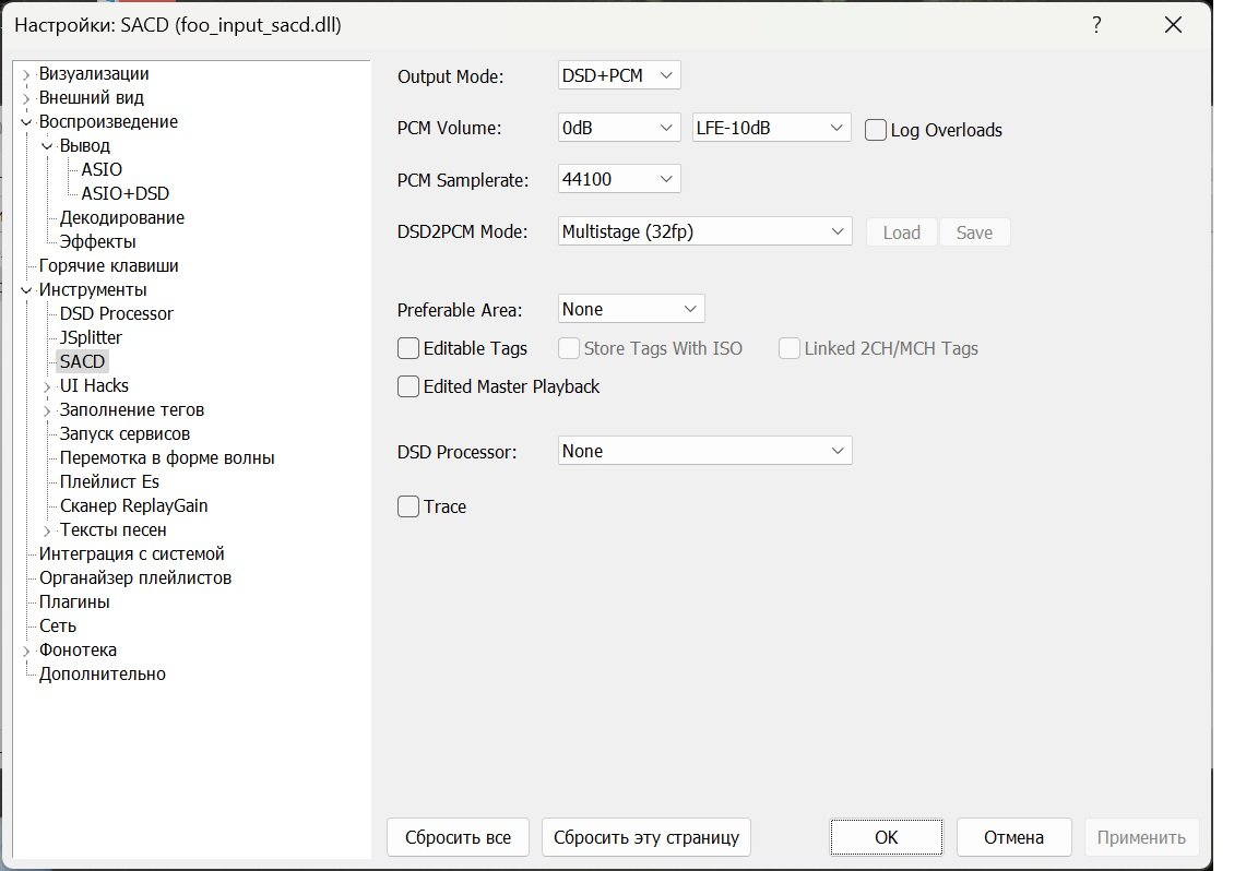

Приветствую, друзья!
Незнаю что случилось с Foobar, но раньше слушал с него dsd без конвертации в PCM(на цапе горело dsd).
Сейчас же в foobar 2000 перестал dsd проигрывать. dsd to pcm играет. native, dop не играет.
Настройки все перерыл. Не работает без конвертации и все.
Плагины все на местах. Настройки как раньше были.
Что может быть??

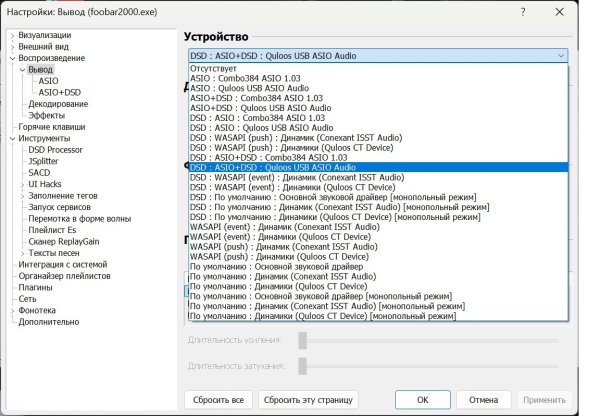

Asio+DSD плагин поможет звучать Нативу
Не реагируйте на мои посты. Пишу на форуме только подшофе..
Вывод:
Просто Азио даст РСМ
DSD: Asio+DSD даст Натив
DSD: Asio даст DoP.
Изменено пользователем JKS

4 часа назад, iBUTCHER сказал:
У меня такая же фигня. В 100й раз слушал ДСД/РСМ. На той неделе играл натив на одном ЦАПе, на котором я всегда и слушаю.
Настройки были такие.
Отутрут- foo_dsd_audio
Галки на 64 Бит, а так же Ран выс хайдт процесс приОрити
Далее в АСИО тапаем на это фу-дсд-аудио и там в окне указываю свой ЦАП. Так же там указываю в строке ДСП Плейбек Метод - АСИО натив. Все галки сняты, и везде нон, нон
В САСД было в окне ДСД, галочка снята с ДоР ту конверт. Никаких конверторов, в окне ДСП менеджер пусто
В меню ДСП процессор ни одной галки, пусто.

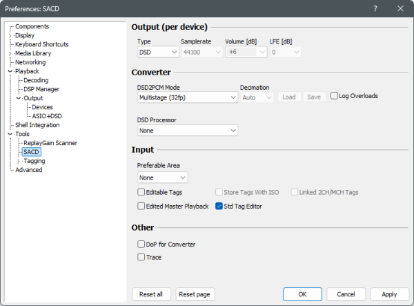

Вместо "Угадайте где накосячено" может просто проверить настройки и сделать как на картинках?
Вот так всё работает в Нативе.
Тут вместо DSD+PCM можно просто DSD выбрать, работает и так и так.
JKS , благодарю.
Всё работает, даже ISO забросил, не особо надеясь, - и всё отобразилось по трекам. Ура.

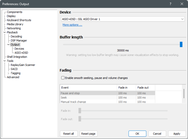

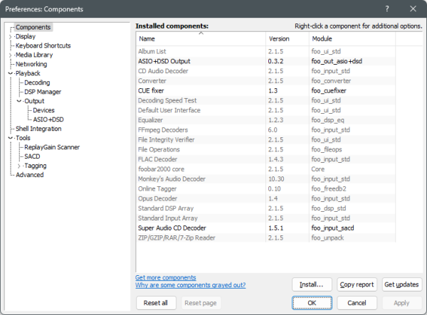

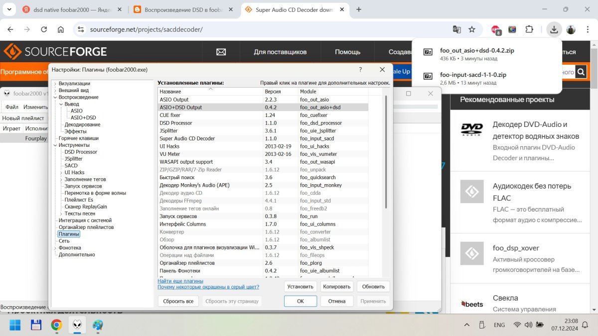

Закинул на Я-диск плагины для Foobar для воспроизведения ASIO и DSD Native.
А заодно плагин, который позволяет фиксить некорректное открытие файлов *.cue в Foobar, вдруг пригодится.
Ссылка на плагины.
Ставим это все, настраиваем и пользуемся актуальной версией плеера, а не просроченными готовыми сборками, в которых есть свои баги.
Настройки:
Инструкции для DSD Native:
Устанавливаем свежий Foobar и запускаем файлы поочередно, после чего в настройках Foobar на вкладке "Advanced" видим следующую картину - данные плагины выделены черным шрифтом, а значит все установилось правильно.

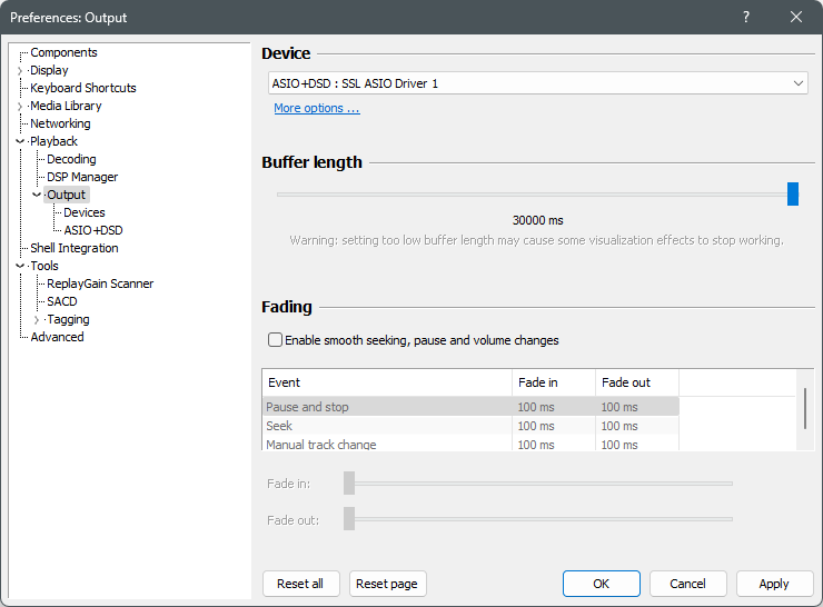

На вкладке "Output" выбираем "Device": "ASIO+DSD : название_звуковой".
На вкладке "SACD" выбираем "Type": "DSD".
И наслаждаемся!
Больше ничего для воспроизведения DSD делать не нужно.
Чтобы корректно открывались файлы *.cue, после установки исправляющего плагина на вкладке "Shell Integration" в строке "Exclude file types" удаляем текст. По умолчанию там стоит "*.cue", а нужно, чтобы строчка была пустой.

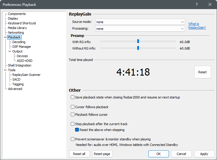

И пара бонусов.
На вкладке "Playback" в строчках "Source mode" и "Proceccing" устанавливаем "none".
Это напрямую повлияет на качество простого ASIO, так как Foobar не будет пытаться выровнять громкости всех композиций под одну, что противоречит побитному воспроизведению аудио.

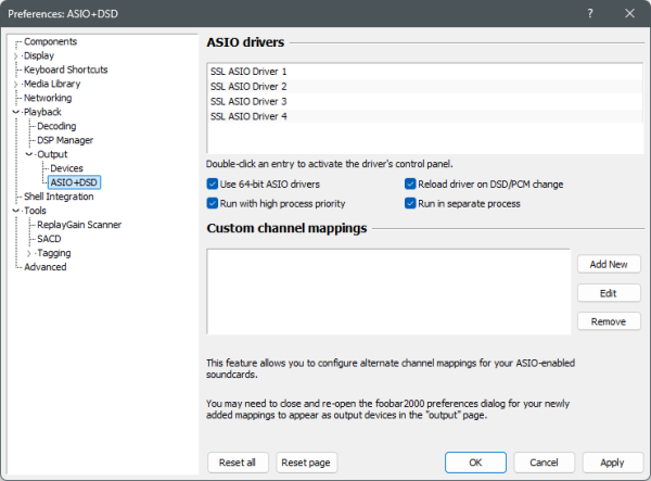

На вкладке "ASIO+DSD" ставим все 4 галочки.
Это повлияет на качество воспроизведения, в том числе и DSD Native, особенно, если компьютер недостаточно мощный или нагружен другими программами (например браузером). Иными словами, сама система или выполняемые программы минимизируют свое влияние на воспроизведение музыки.
И продублирую данный скрин. Если вдруг вы не заметили в первый раз, тут у меня стоит буфер на максимум. Это снизит нагрузку на ЦП, иными словами, ему проще будет справляться с воспроизведением музыки. Но это делать не обязательно, и на этот счет в интернете есть расхожие мнения. Остальное точно актуально.
Изменено пользователем daniilphotos

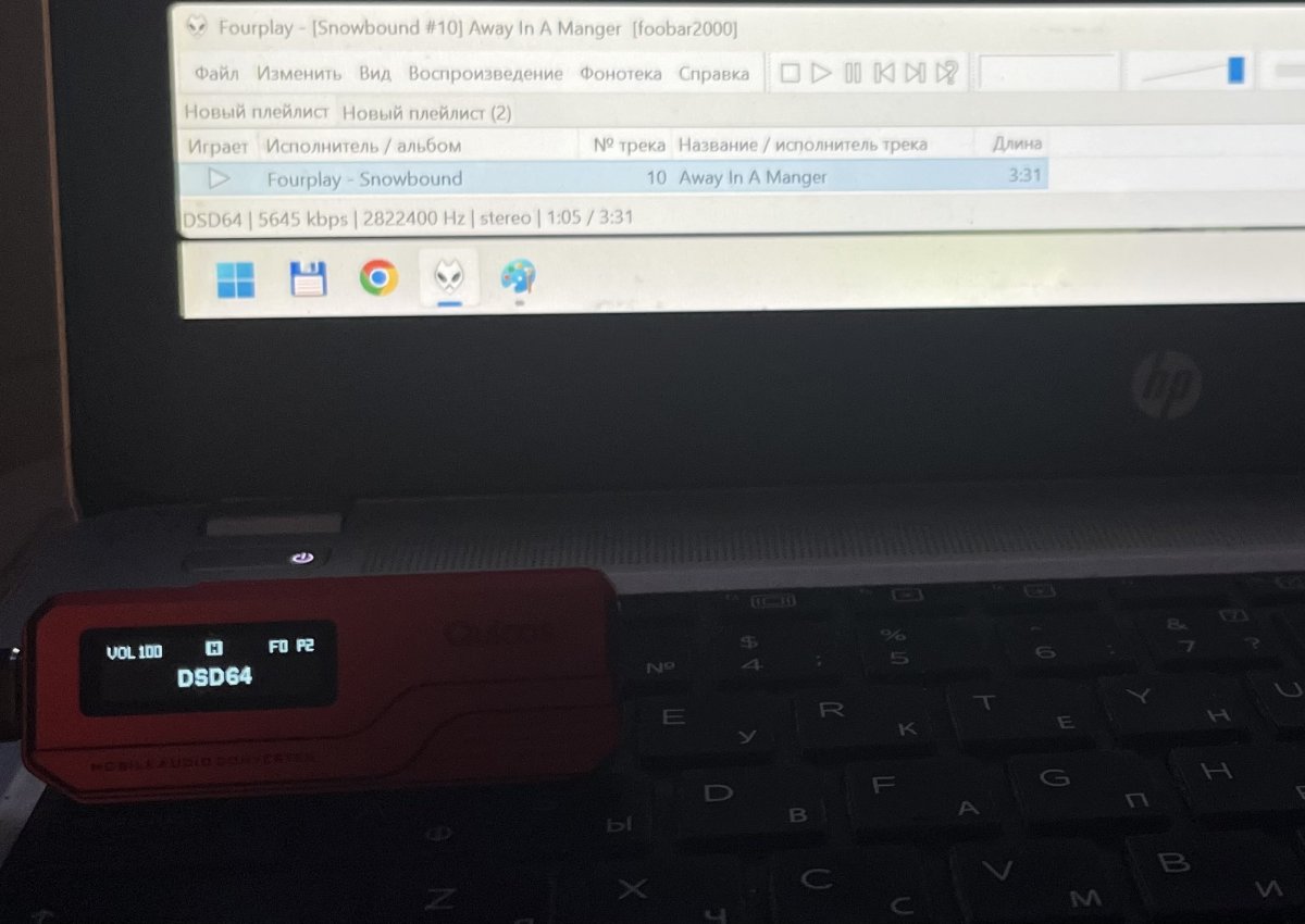

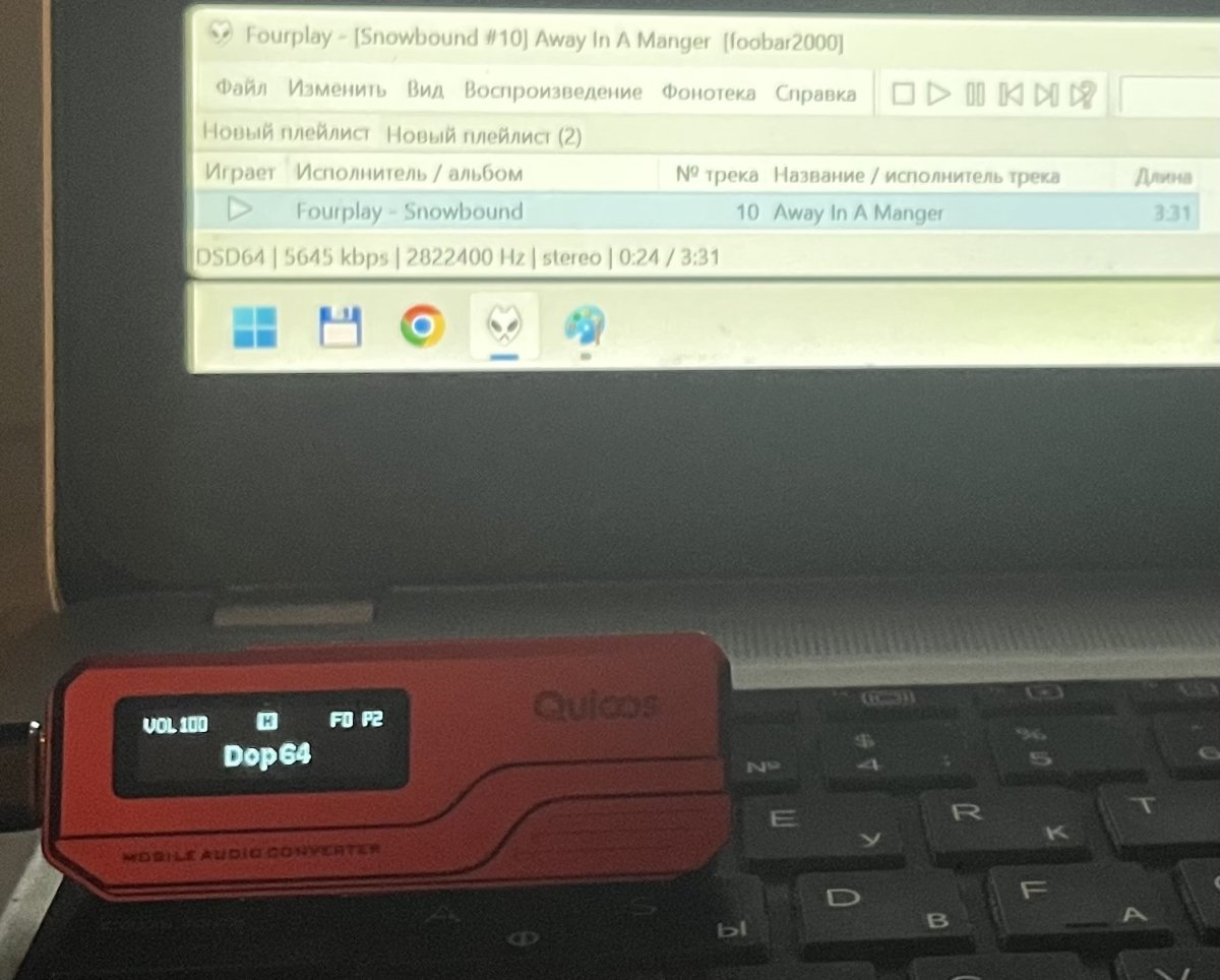

Dsd native не заиграл. А какие настройки для DOP должны быть?
Вроде раньше настройка была на вывод через foo_dsd_asio, а там стоял режим DoP. На цапе горело DSD2.8 или DSD5.6 ..
Глянул спеки на цап поддержка DSD64 и DSD128.
Пока подозрение на версию плагина или драйвера цапа.
PS: Победил! Помог откат на предпоследнюю версию драйвера цапа. Всем спасибо за советы и помощь!
Изменено пользователем iBUTCHER

На моих скринах так вообще звуковая DSD Native не поддерживает, я просто не стал заморачиваться и подцеплять iFi ради того, чтобы просто показать настройки.
1 минуту назад, daniilphotos сказал:
iBUTCHER может быть вы запускаете DSD выше DSD128? Поэтому и не работает?
Попробуйте DSD64 и DSD128. Кстати, их умеет в нативе воспроизводить обычный плагин ASIO, который просто ASIO, а не ASIO+DSD. Но поддержка DSD Native звуковой все равно нужна.
Спасибо. Проблема была в последней версии дров для цапа. Поставил предпоследнюю - все заработало. :D
