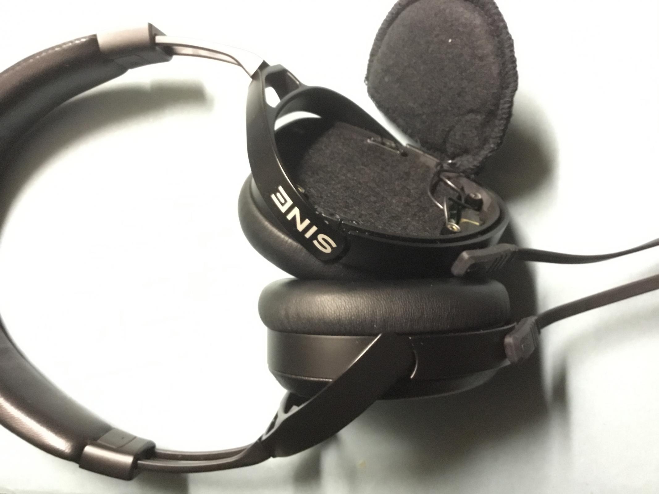

писал раннее, увы они звучат по разному.
когда услышал первый раз SINO, очень зацепили. через месяц послушал ещё раз, получил подтверждение, они мне интересны. но купить решился после случайного, третьего прослушивания, через пол года. заказал, выкупил, но слушая понимаю, не то звучание. мне несколько раз меняли экземпляры, пока не нашли такие как первые экземпляры - драйвовые, (как говорят - с жирным звучание).
По ходу владения решил эксперементануть, зная что ИЗОдинамика всё же лучше когда открыта. снял чаши, ушла некая зажатость, естественно получил и сцену по шире. И хоть SINO покупались только для уличного прослушивания, мне очень подходят и без чаш.
P.S. Стоковый кабель желательно заменить, я предпочитаю кабеля (Litz) от Евгения.

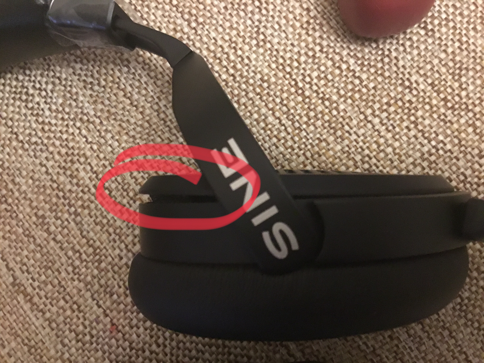

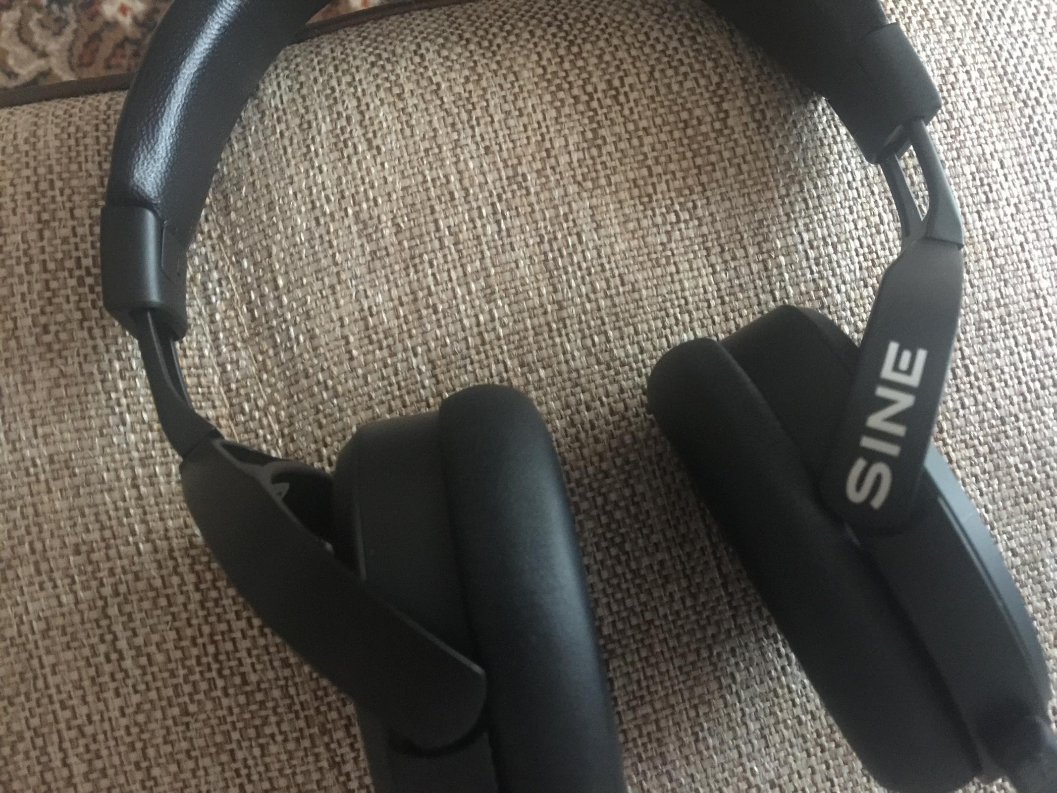

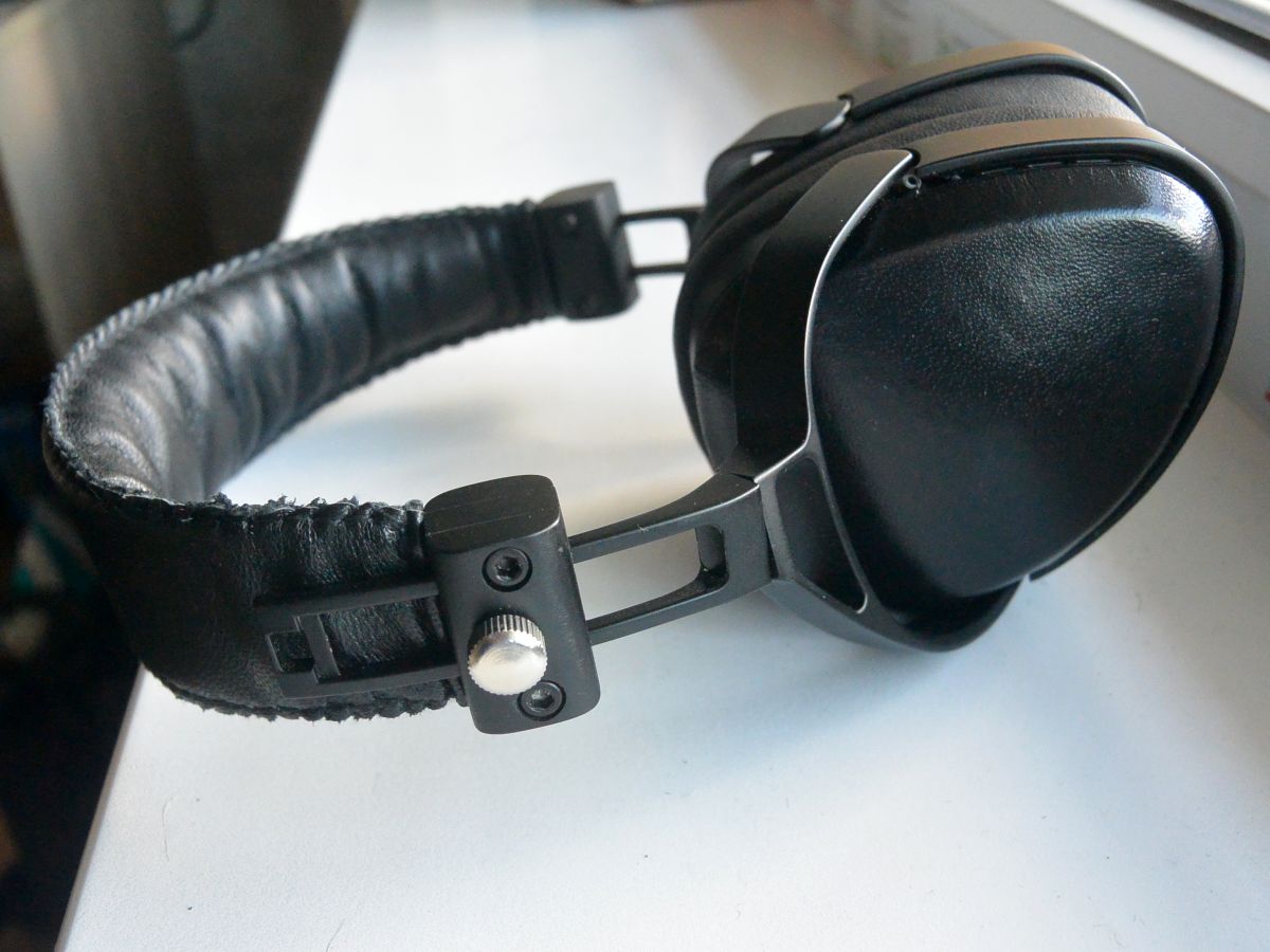

Присланы с поломкой узла крепления оголовья. Точнее поломана дужка, которая из пластика. В официальном сервисе владельцу было отказано.
Изучив конструкцию, понял, что восстановлению не подлежит. Узлы сделаны условно неразборными. Собрано на защелках и залито клеем. разобрать без повреждений невозможно.
Было принято решение изготовить новую дужку с возможностью регулировки.

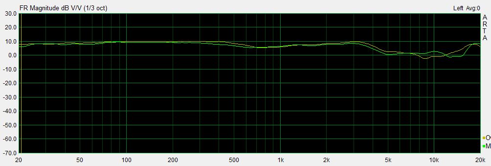

По поводу конструкции и звучания.
Для портатива на мой взгляд вполне сносно.
АЧХ для этого форм-фактора приемлемая.
Тональный баланс комфортный, без выпячивания ВЧ или НЧ. Можно сказать нейтральный.
В условиях шумов улицы звучит нормально. Но как основные наушники я бы использовать не стал.
У этой конструкции не вполне адекватная "сцена". КИЗ (кажущиеся источники звука) размыты, есть ощущение "звука в голове". На улице некритично, но в тихих домашних условиях на фоне другой изодинамики проигрывают.
Наиболее вероятная причина - это примененный в конструкции частотный фильтр, сглаживающий пик от закрытых чашек в области 1,5-2 кГц.
Из-за него в узкой полосе есть резкий всплеск импеданса и в сигнале присутствуют фазовые искажения. Значительная часть обертонов из-за этого звучит с фазовым сдвигом, поэтому "сцена размывается".

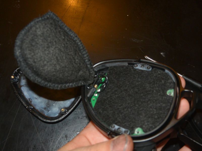

К тому же плата частотного фильтра зашита внутрь своеобразного "мешочка" и располагается в нем случайно. Мешочек этот в чашке выполняет роль демпфера. Это случайное расположение является одной из причин рассогласования каналов.
Характер НЧ я бы оценил как приближенный к динамическим наушникам, несколько размытый. Причем эта размытость с уровнем громкости растет. От изодинамики ожидаешь обычно более точного звучания. Однако ожидать чего-то другого от облегченной односторонней магнитной системы вряд ли уместно.
Излучатель со стороны уха:
Если оценивать общи уровень конструкции, то можно сказать, что в этом форм-факторе - "закрытые портативные изодинамические наушники" - в продаже все равно никакой альтернативы пока не замечено. Как портативные наушники вполне годятся.

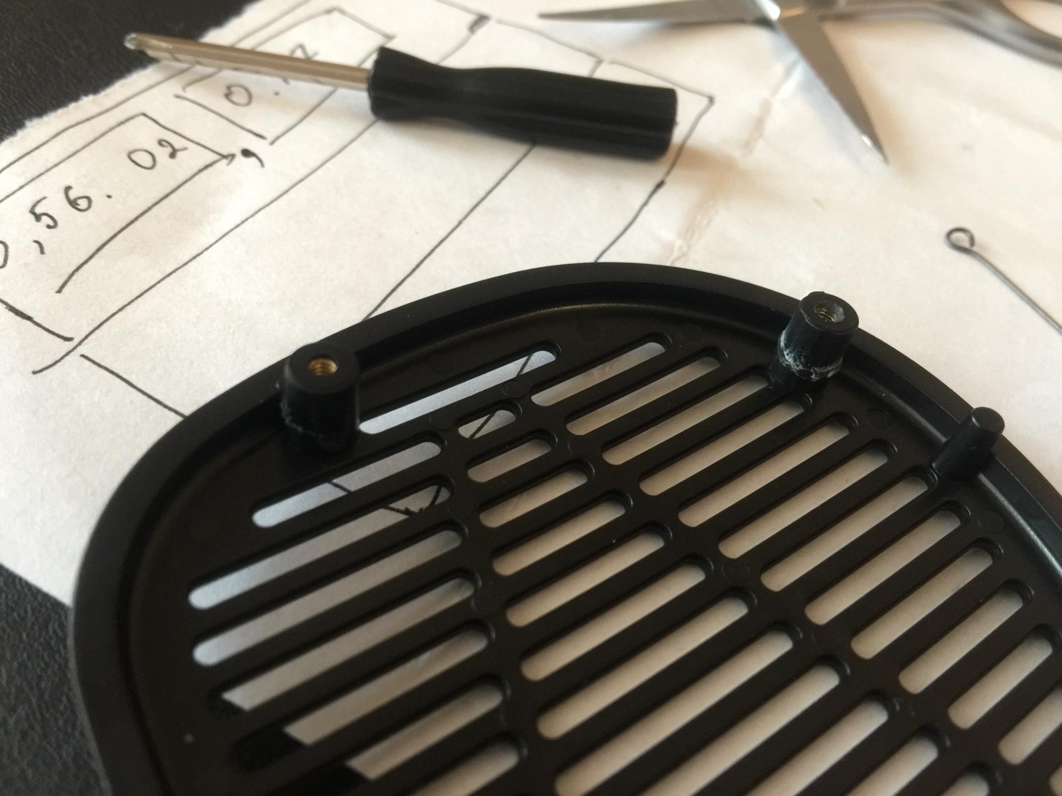

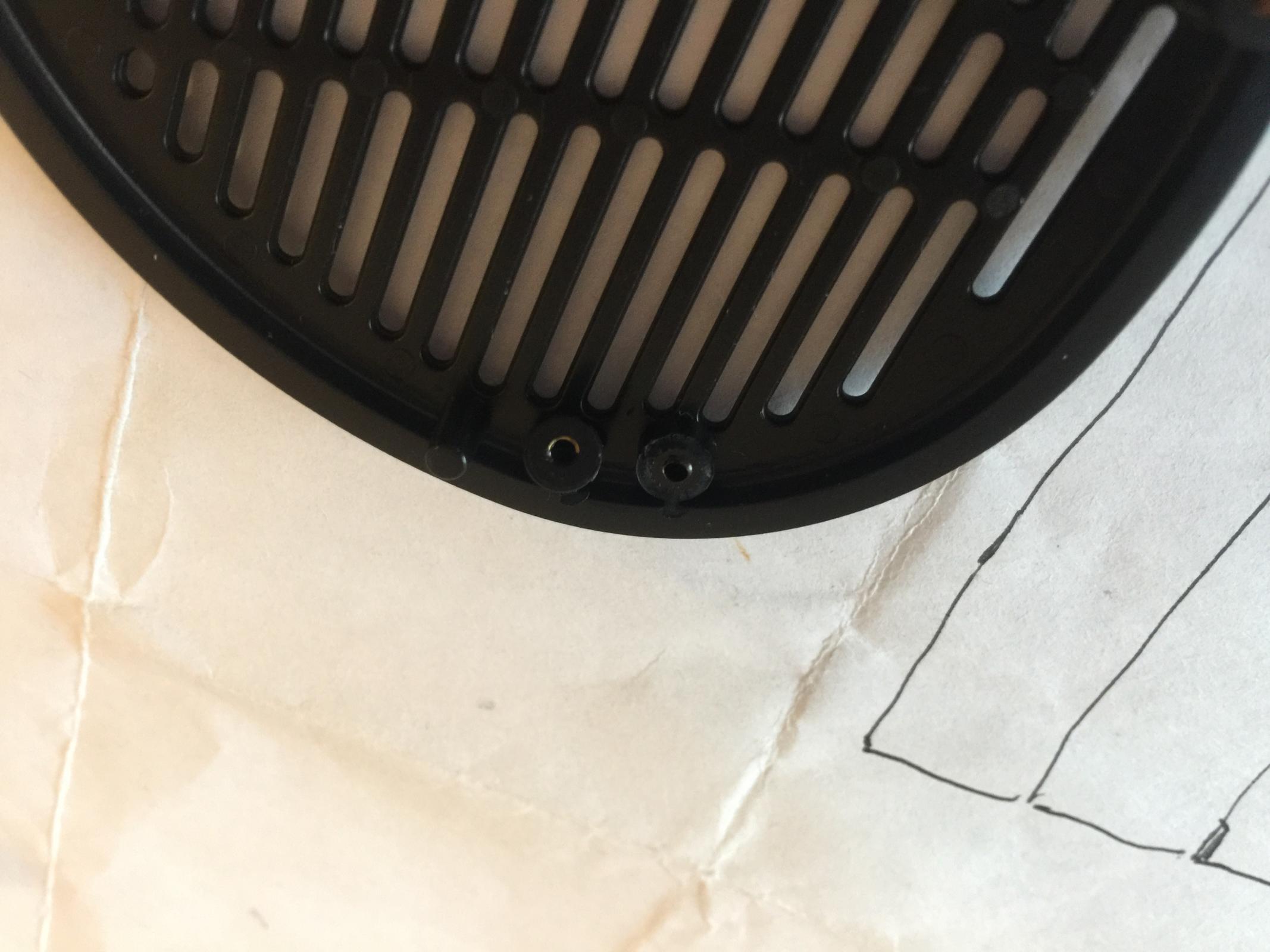

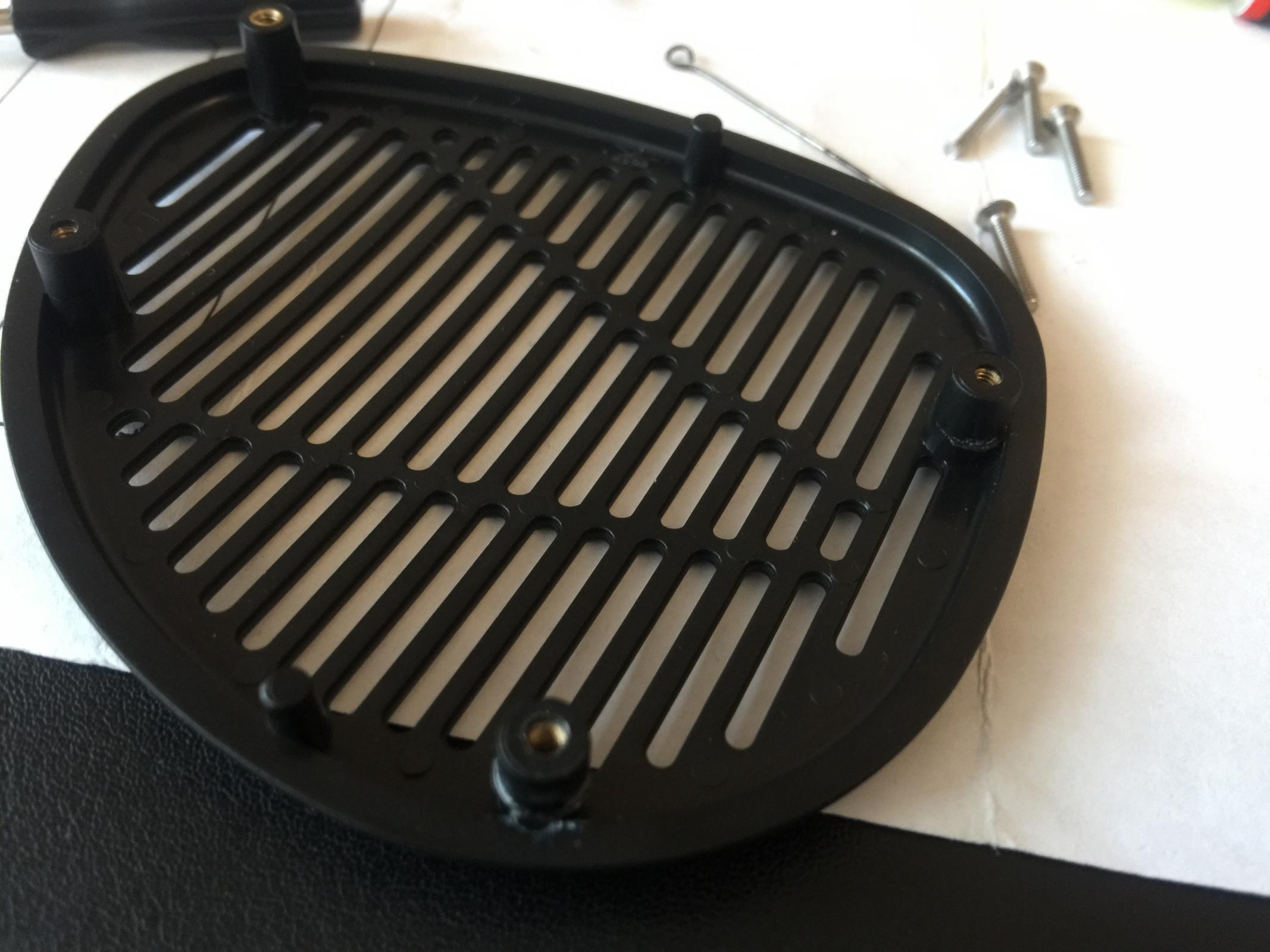

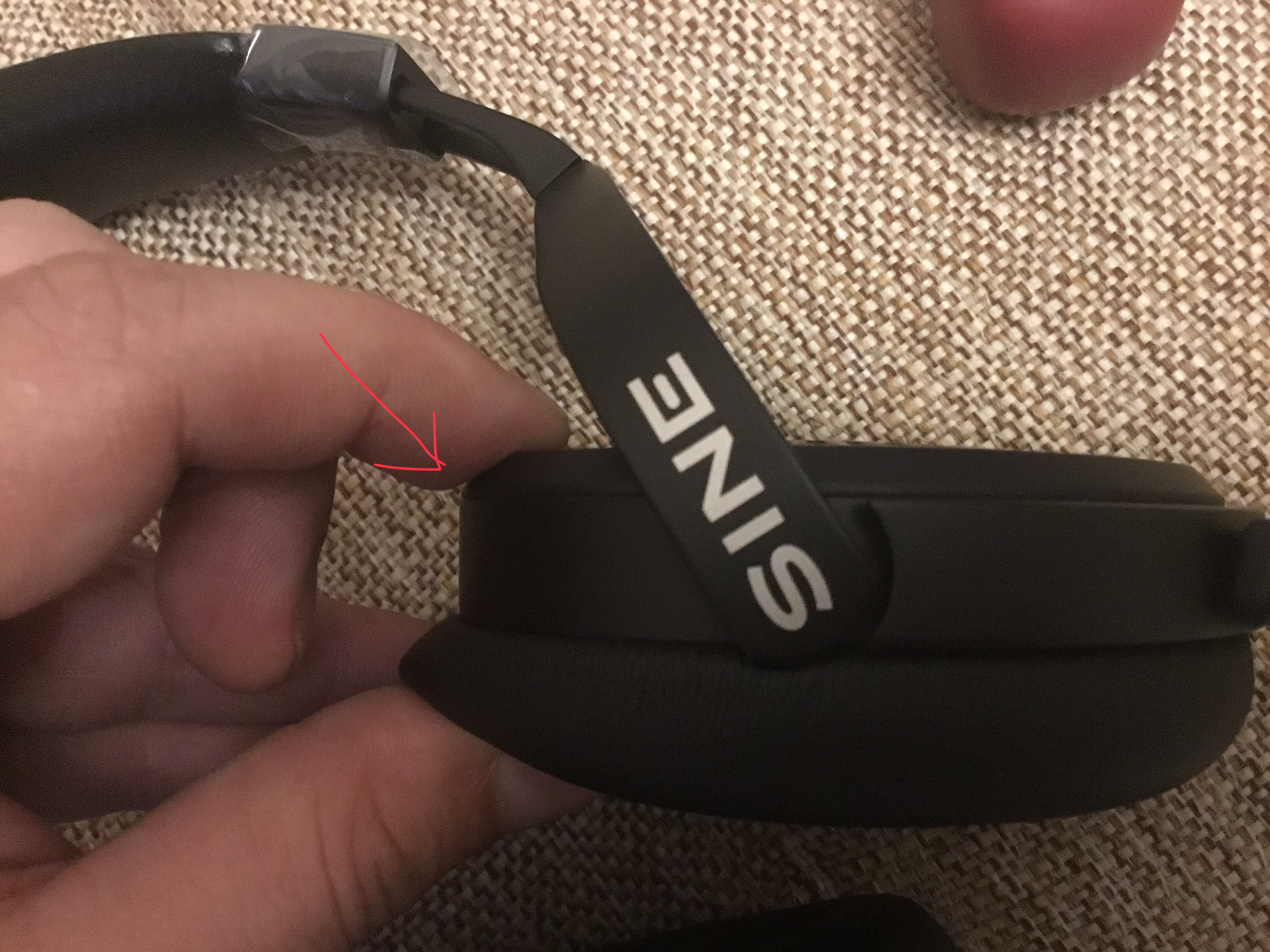

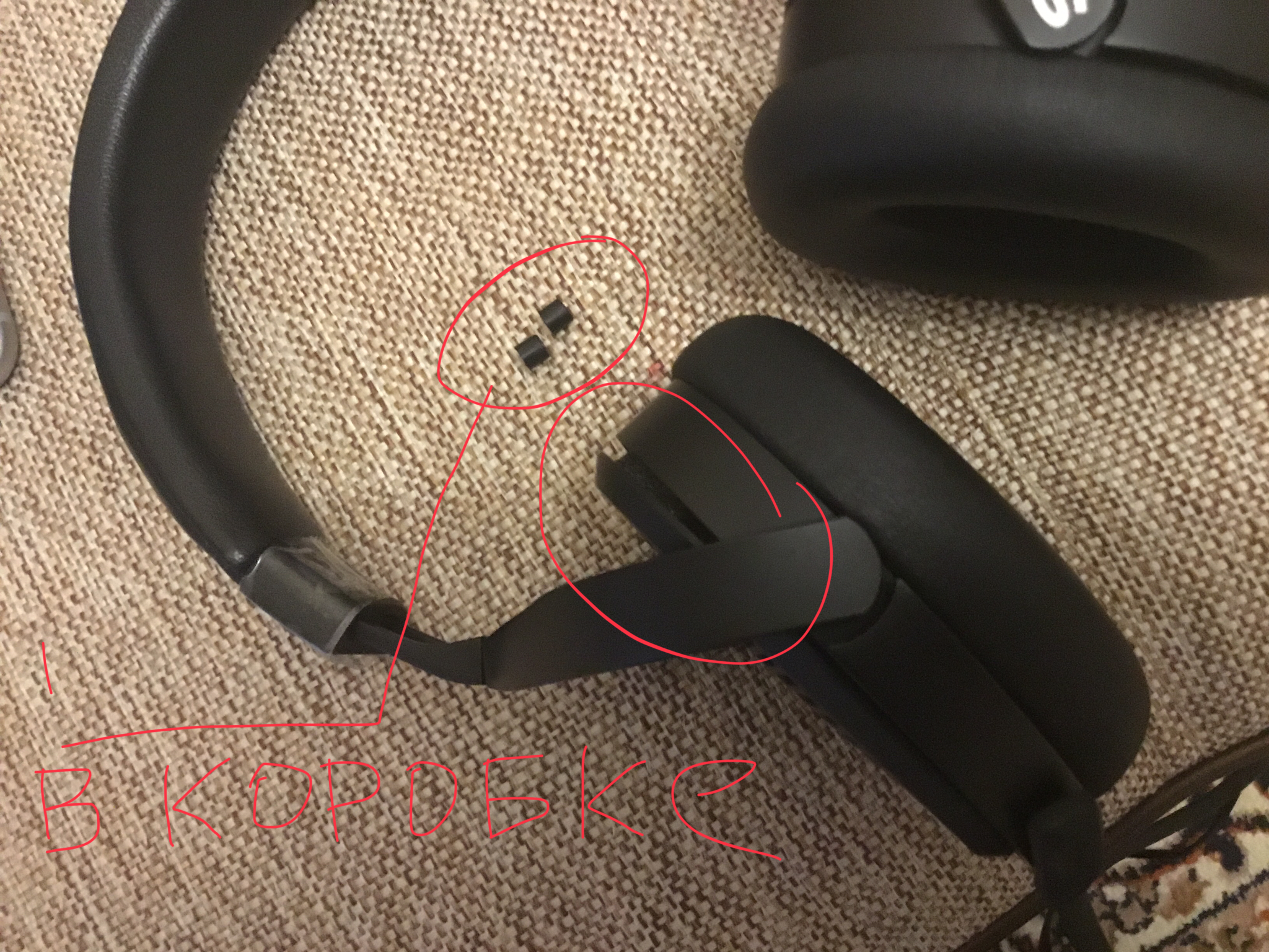

Sine dx. Косяки производства??? В остальном всё более чем хорошо :мне повезло—ухо полностью внутри амбушюра(впритык правда),слегка темная подача материала,гуд. Завтра буду исправлять)))))post-24530-0-58265300-1506196966_thumb.jpegpost-24530-0-01976600-1506196984_thumb.jpegpost-24530-0-26942400-1506196997_thumb.jpegpost-24530-0-10482100-1506197017_thumb.jpeg
Изменено пользователем Николай Корягин
Косяки. Собственно, по этой причине и была распродана только первая партия из 80 штук, а поставки дилерам приостановлены.
Audeze в курсе, меняют без проблем:
Dangerous Music Source → Audeze LCD-X
Sony WM1A → Rhapsodio Solar
снял ,склеил хорошим клеем,собрал..проблема была на обеих решетках,две верхние стойки с внутренней резьбой (итого 4 шт).здесь чисто производственная ошибка -эти четыре стойки немного короче чем нужно,и при сборке когда закручиваешь болтики,они едва достают до резьбы,(но достаточно,чтобы держалось)видимо человек на конвейре этого не знал и начинал их крутить дальше(как и 2нижних,которые нормальные по длинне и заворачиванию)что и приводило к разрыву пластика в слабом месте.post-24530-0-49528400-1506280035_thumb.jpegpost-24530-0-23856200-1506280048_thumb.jpegpost-24530-0-96250700-1506280065_thumb.jpegpost-24530-0-02540200-1506280089_thumb.jpeg

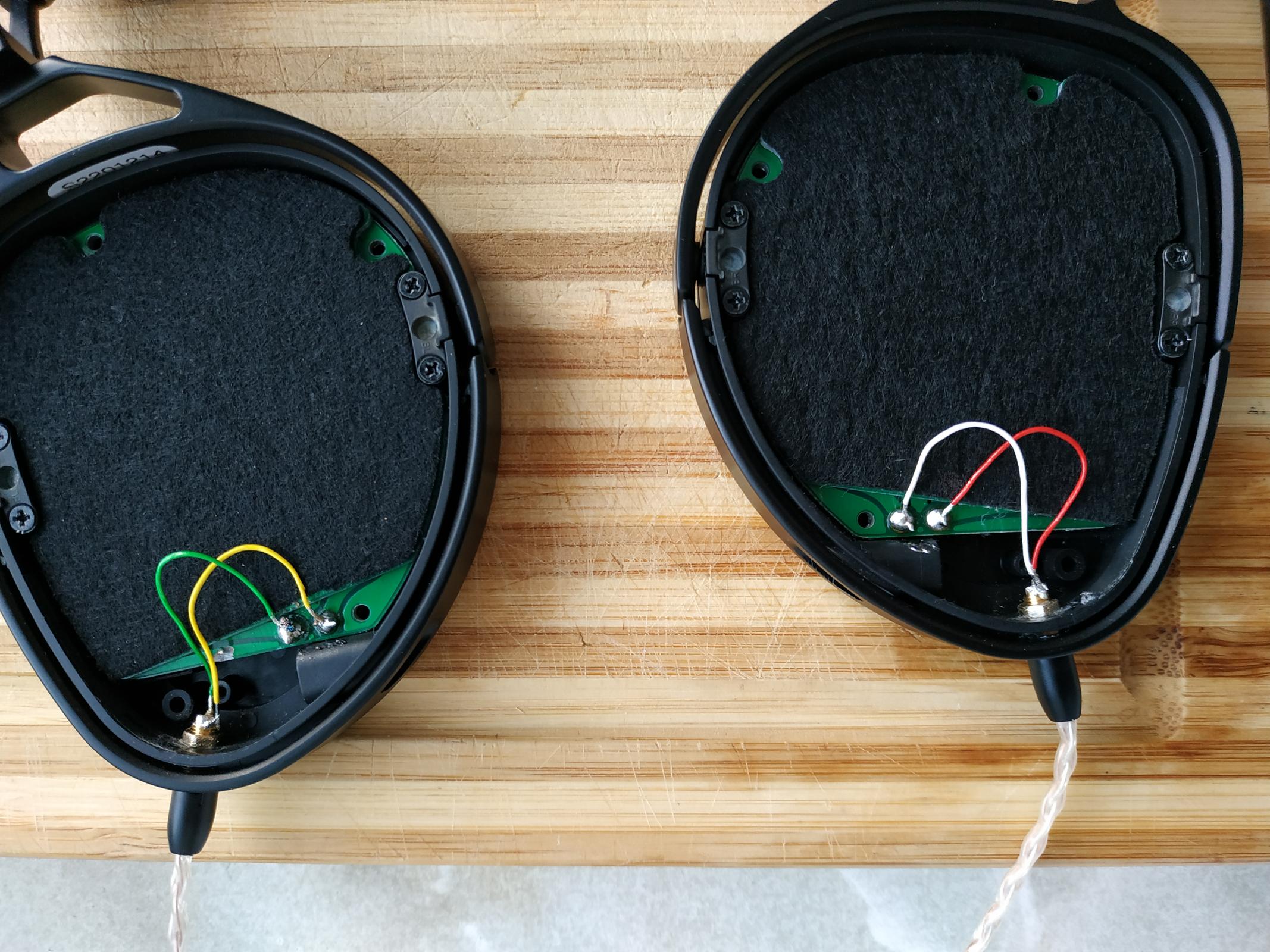

Как то так!!!провод alo audio ref 8,в чашках провода от Сони посеребрянка.слабое место-мама mmcx-с Алика...но и с ними звук пошёл...передумал плеер скидывать...
