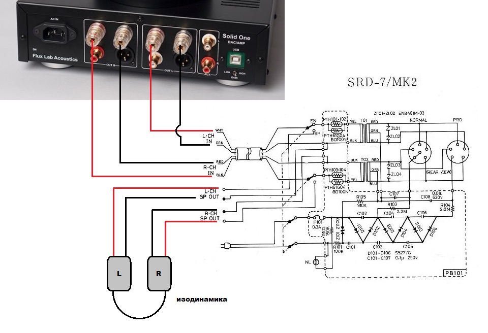

@KoAlex, наиболее корректное подключение будет как ниже на картинке. А вот будут потери или нет- зависеть в первую очередь будет от качества коммутатора внутри, при необходимости можно сделать ревизию или даже поменять на что-то более качественное, я бы так сделал по крайней мере.
head-fi система: ПК - PPA USB - Solid One - HD800, HE6
@Fireblade, Ого, какую красивую схему нарисовали под мои нужды...))
Да, видимо, других вариантов нет...
Есть, конечно, возможность припаять к концам кабеля штекер и слушать с гнезда...
Но, почуяв кровьзвук с клемм, делать это уже не хочется.
Изменено пользователем KoAlex

А если одновременно подцепить и то, и другие, что-то бананами, что-то лопатками. Бананы же разные есть, какие-то "подпружиненные", иные с распорным винтом, в общем не проблема чисто механически использовать оба варианта. А кстати сами Флюкс же продавали коробку, там вообще даже разъединять не надо, селектор на реле имелся.
ПРОДАМ
тогда будет играть одновременно и статика и изодинамика.
Да, статику можно отключить, а вот как при этом отключить изодинамику?
Если только на коробке есть вкл/выкл, но и в этом случае придется паять штекер и втыкать в коробку - а эти 2 звена все-таки хуже голого кабеля на клеммах... Изменено пользователем KoAlex
Никак к сожалению, только вытаскивать одну клемму. Вообще, изодинамика мешать работе SRD не будет, но можно случайно перебрать с громкостью, слушая электростаты и испортить изодинамику ненароком. А так да- изодинамику бананами, а SRD- лопатками.
Изменено пользователем Fireblade
Ну, есть еще вариант - просто вытаскивая штекеры из ушей...
Тоже не гуд, для штекеров, но как вариант...
Посадить Стакс через лопатки, а изодинамы - посредством бананов. Вытащить/воткнуть банан - дело 3-х сек.
я именно это и имел в виду, не брать Ояд SRBN(их что лом вкорячивать), а расклинивающиеся, чуть открутил- выдернул, и обратно.
ПРОДАМ
@Urez,@vlad07, Как возможный вариант - принял, сложность в том, что доступ к клеммам Солида весьма затруднен, коммутация даже "мягких" бананов может стать не очень приятной процедурой...
Пока зафиксирую первоначальный вариант с подключением через адаптер.
Если замечу какие либо погрешности в таком подключении, перейду на вариант "все на Солид", с вытаскиванием кабеля из изодинамики.
@Fireblade, @Urez, @vlad07, спасибо за советы, весьма признателен за все предложенные варианты.
