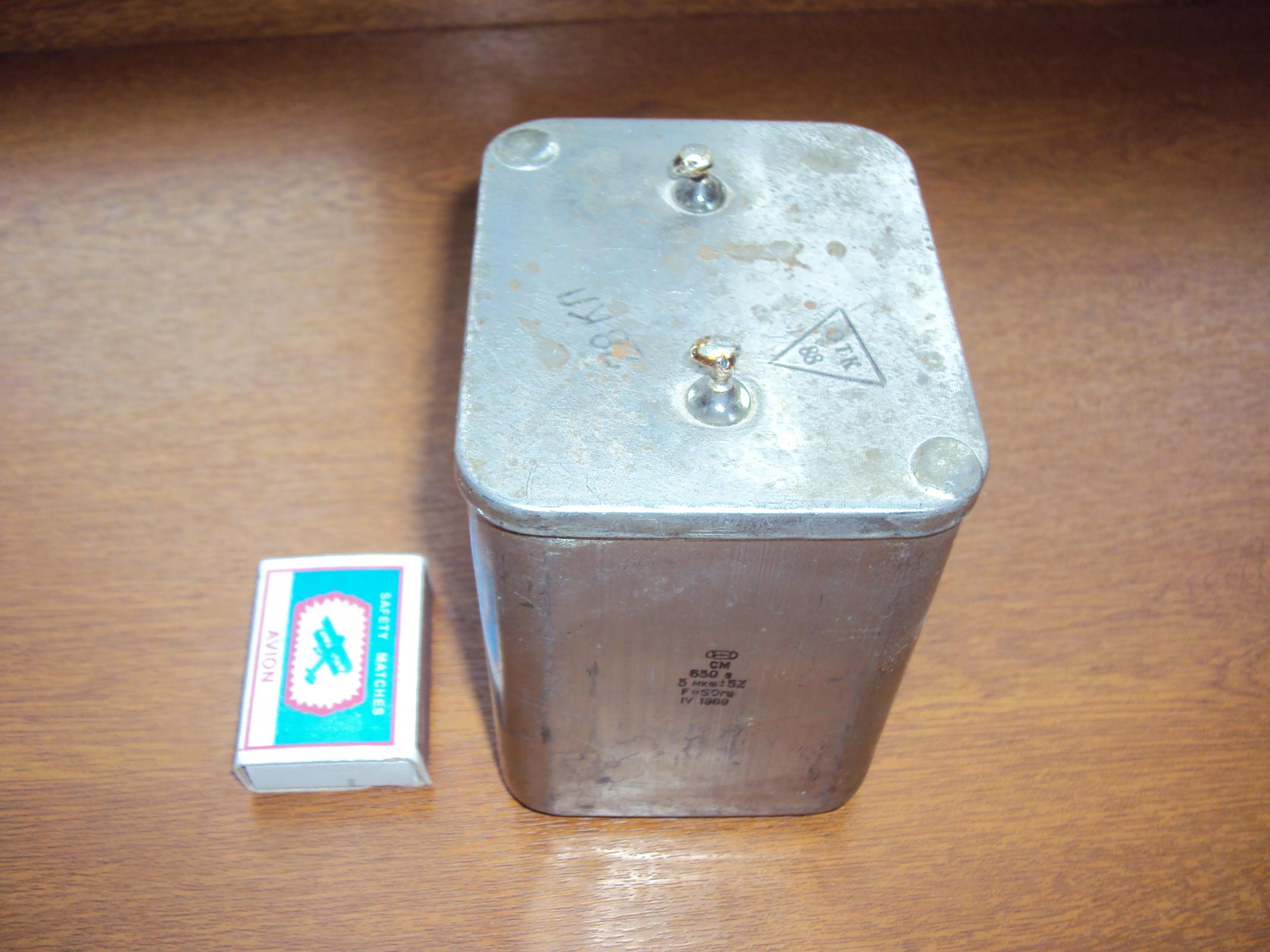

А ведь у меня были, как-то давно, мечты собрать усилитель чисто на КБГМН. Хорошо что не смог найти такое количество кондеров)))
А хотел сделать несколько отдельных ящиков-конденсаторов, в которых запараллелить штук по 100-200 кондеров.
Ничего, не срослось с КБГ, есть ещё вариант на СМ-ках собрать :D :D :D

Тогда нужна отдельная комната под усилитель)))))
Кстати, СМ не понравились, как-то звенят что-ли, очень ярчат.
В случае соединения сотен конденсаторов в параллель, разве индуктивность соединительных проводов не убьет все достоинства? То есть тут реально получатся метры и десятки метров.

Да, тоже читал о том что люди разбирают на сектора, упаковывают и ставят как разделительные. Фиг знает, может и правда в этом качестве не плохо. Но не охота этим заниматься. Для этого и К40у9 раздетые вполне хороши, да других вариантов полно. А вот по питанию...
У меня с СМ другая история. Я из них масло сливал и заливал в МБГО. Получились очень хорошие конденсаторы. Сколь же я этих секторов из СМ выкинул, жесть)))
См хороши на входе Семигора.

Ты как пробовал? Прямо так как есть, не раздевая?
))))) Два СМ наверно больше чем сам Семигор)))))

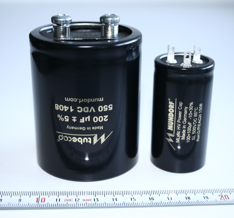

Попробуйте увеличить шунт до 47-100мкФ, а электролит вообще выкинуть. ...
Я в своём однотактнике на лампах 300в так и поступил. Только шунт увеличил до 200 мкф:

5 мкф. Чтобы получить хотя бы 1000, 200 штук нужно. И так на каждый канал))))))))

Как они, по вашему? С чем сравнивали?
Сравнивал с М-литиком. Прирост качества звука пропорционален их размерам.
М-литик пробовал, не понравились. Интересно. Изменено пользователем Lukich

Зачем тысячи микрофарад нужны в ламповом усилителе? Ведь энергия запасенная в конденсаторах растет пропорционально квадрату напряжения и только первой степени емкости. Лучше напряжение повыше.

@Lukich, так и есть. 2 СМ больше всего остального Семигора )
зы. В раздевании вообще не вижу смысла.
Ну, напряжение итак высокое, однако не всегда этой энергии хватает на отработку импульса нч. Например 1700 мкф общей емкости на канал для НЕ-6 не хватало. Не играли, а пукали. А вот с 2400 мкф на канал уже было все отлично.
Хотя, с фольговыми и пленочными конденсаторами скорее всего такая емкость и не нужна.
