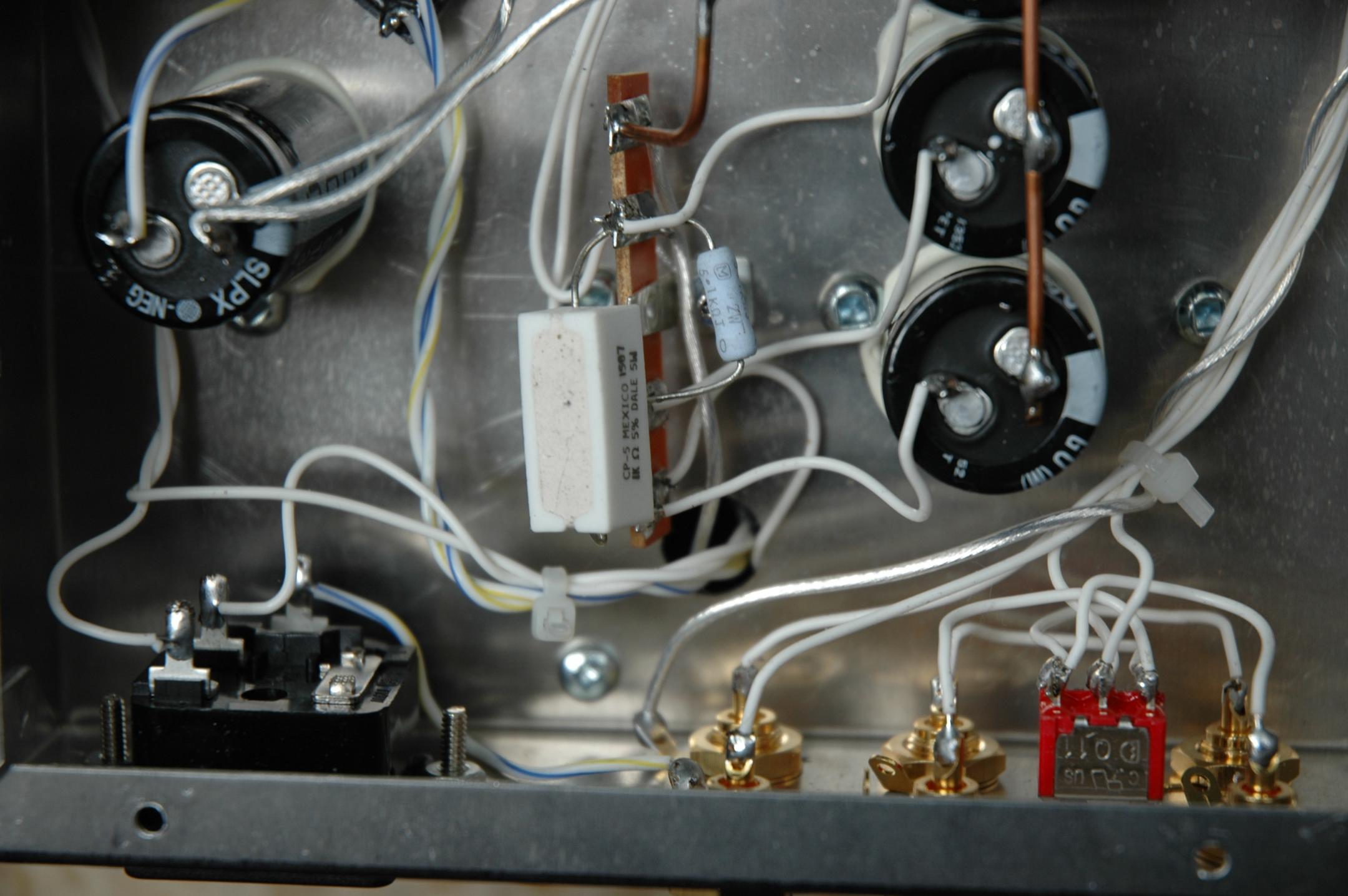

Не совсем по теме, но не хочется для этого открывать отдельный топик. У меня сейчас 2 входа в усилитель и между ними переключатель для выбора источника (картинка внизу). Практически пользуюсь только одним из них. Будет ли выигрыш в звуке, если бросить проводку напрямую от входа к потенциометру минуя переключатель? Приложенная схема устарела, до добавки переключателя.

Что мешает перепаять пару проводков и проверить?

Это я и сам могу сделать ) Но если разница не день и ночь ... Короче интересно услышать мнения, перед тем как начать перепаивать туда обратно. Хотя наверняка это сделаю )

ИМХО, не стоит терять второй вход. Вряд ли заметите разницу.

Объективно, удаление любого костыля на пути сигнала будет уменьшать искажения. А вот про "день и ночь"... это будет завесить от качества контактных групп, применённых в селекторе. Тут только эксперимент.
Ну, а если Вы всё равно настроены на этот самый эксперимент, так и проведите его. Не понравится/не услышите разницы/понадобится второй вход, всё можно будет вернуть в первоначальное положение.
Я точно такой же селектор убирал. Разницы не заметил. В итоге оставил селектор, но с измененной схемой. Один вход напрямую неотключаемо, другой вход параллельно, через селектор.
