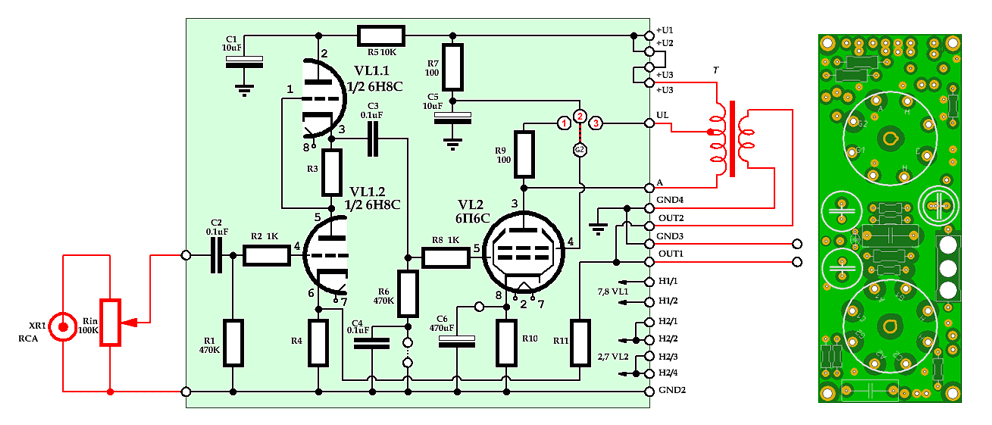

Мой приятель - меломан со стажем и автор многих интересных изделий на лампах, настаивает на том, что схема изначально ущербна, так как наличие СРПП и общей ООС сводит на нет все приемущества использования лампы, и делает бессмысленным какие либо апгрейды данного уся.
Вот я и призадумался. Может вообще другую схему собрать?

Српп на 6н8с можете заменить на резистивный каскад на 6с2с, 6с5с, 6j5...
Подозреваю, что при отключении ос усилитель станет не очень пригодным для низкоомов (выходное сопротивление, кд, ачх).

Мой приятель - меломан со стажем и автор многих интересных изделий на лампах, настаивает на том, что схема изначально ущербна, так как наличие СРПП и общей ООС сводит на нет все приемущества использования лампы, и делает бессмысленным какие либо апгрейды данного уся. Вот я и призадумался. Может вообще другую схему собрать?
да соберите что-то классическое двухкаскадное (српп или мю - в топку) от общей ОС не бегите как чёрт от ладана просто не делайте ее глубокой (поищите оптимума в диапазоне -3-6дБ)
Ущербно само включение лампы, после перевода выходной в триодный режим ООС сама отпадёт за ненадобностью.
Ну и конечно входная ёмкость, удаляйте сразу,ни чего хорошего она не добавляет.
Вот так,ноль вложений, только ампутация, выводит усилитель на новый виток.

А почему вы решили что выходной каскад работает не в триоде? Есть схема?
Как бы вот
-Transrotop Z3 - SME309 - Lyra Kleos - RIAA"Summ" - усилитель 6с4с PP - Grado SR225 & Audio Note E
Спасибо.
Вижу выходной пентод в ультралинейном включении. Наверно для увеличения выходной мощности.
Поддерживаю совет попробовать перевести 6П6С в триодный режим.
