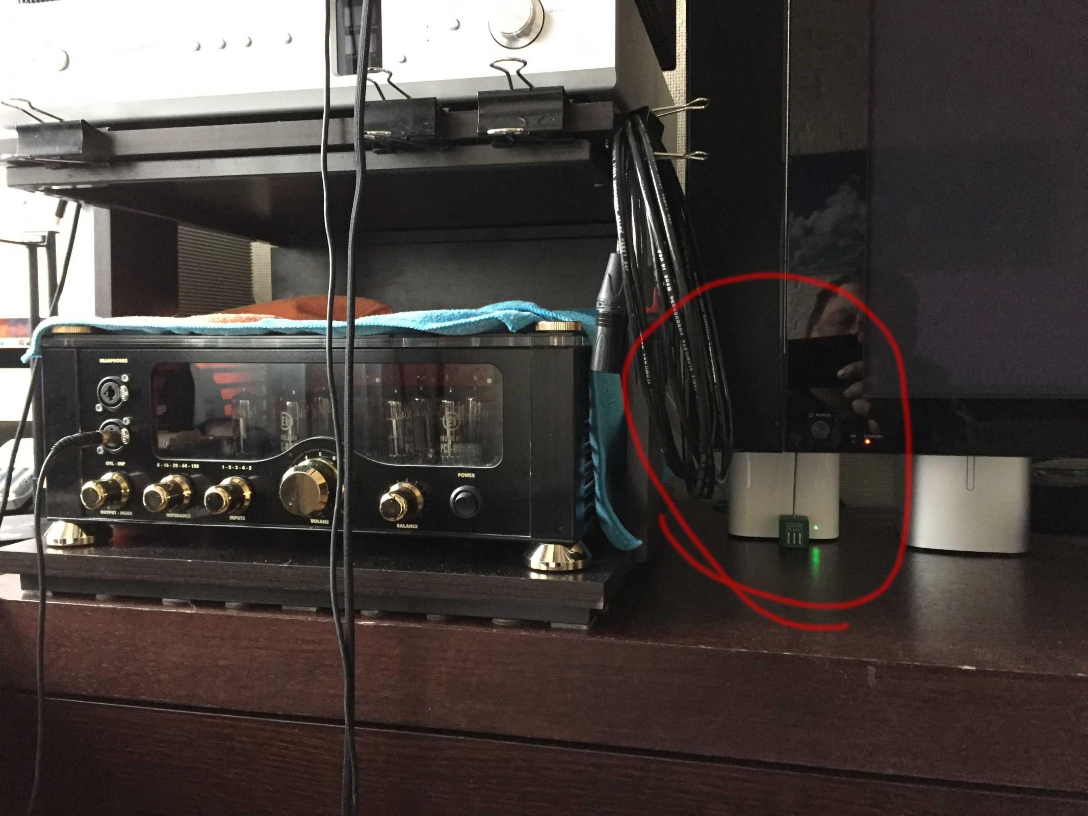

Сегодня неожиданно сделал массированный прорыв в звуке)))
Делал перестановку около полугода назад. после нее появилась хреновая наводка на лампе.
Словно где-то рядом работает небольшой дизельный трактор.
Что только не делал. Помогало изменение положения усилителя в пространстве и то ненадолго.
Все не было времени заняться. А тут, как говориться, не было счастья, да несчастье помогло.
Завис роутер и пришлось его перегрузить. И на счастье не снял наушники, и проделал операцию на горячую)))
В момент отключения питания у роутера наводка пропала. Шум ламп пропал. Вообще все пропало. ТИШИНА.
Вот же сволочь. Я грешил на все, кроме него. Все двигал, даже диски, который стоят рядом с системой... А это Air Port Extreme вносил коррективы в звук.
Поехал на Совенок, купил длинную витую пару и переставил гада метра на 2 с половиной от системы. Все. Новый звук. Новая система.
При чем увеличилась на лампе детальность и сцена. На самом деле наводки не только слышно. Они еще и "хорошо" на звук влияют.
Вот век живи и век учись. на фото как было. На самом деле всего 5см далее и наводка исчезала, но 2 с половиной метра все же лучше)))

, у меня макмини на усилитель наводки тоже давал, причем с гигабайт брикс наоборот нормально все было, я так понял слева на фотке тоже мак какой то? от него тоже может фонить

У меня вертак "радио ловит" пока иголку не опустишь)))
Если фонокор рядом с усилком стоит, левый канал гудит
БП цапа ближе чем на полметра к самому цапу лучше не подносить, трансы возбуждаются
Сильвании в Архипове начинают шуршать если в цапе Сильверстоуны установлены :D
А у выходных Бримаров дикий микрофонный эффект, который проявляется только в связке с одной единственной RCA в качестве драйвера. :D
