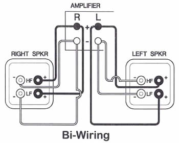

Суть его как раз и есть в том, что подается пара на верх и пара на низ.
При этом и верх и низ подключен к одной паре в усилителе.
А если и в колонке перемычка - это никакой не бивайринг - а просто подключение обычное)))) Это однозначно.

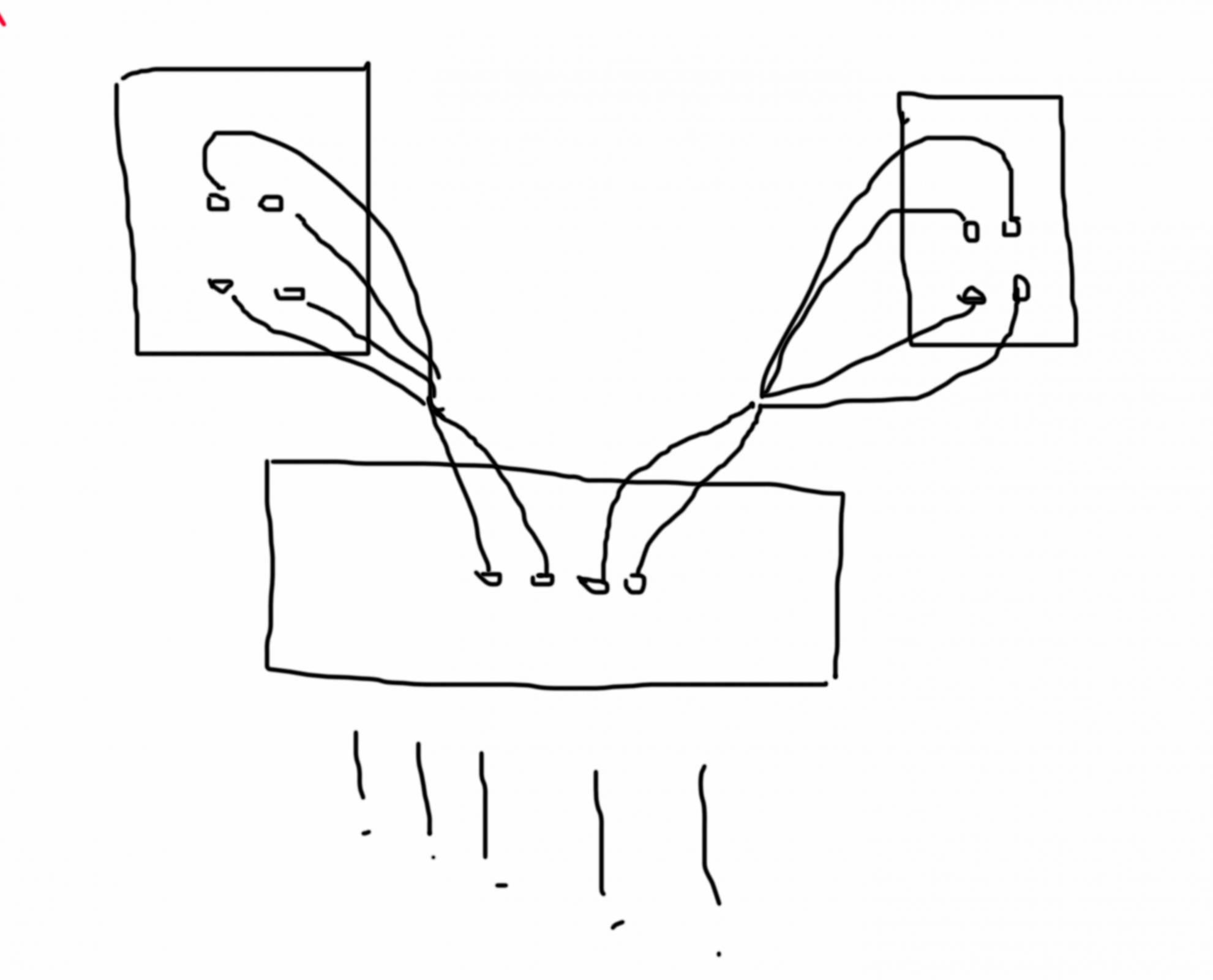

Как-то так -

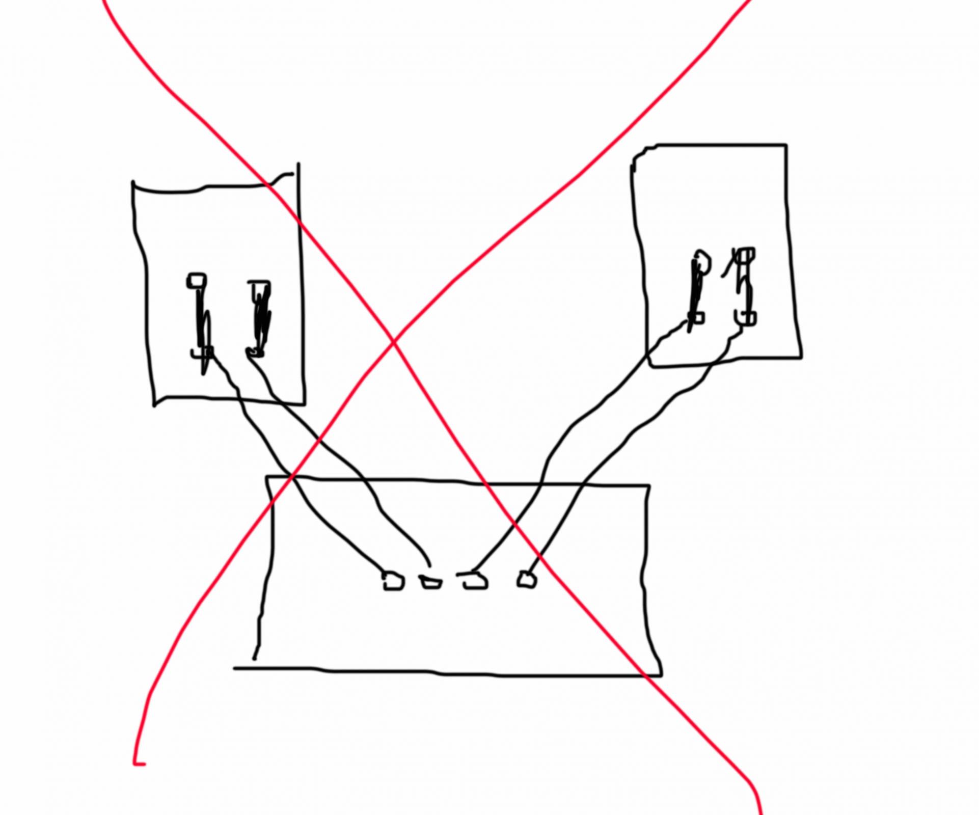

На "весёлых картинках" Прода всё правильно показано. Точнее, слева - обычное подключение, хотя непонятно, почему оно перечёркнуто, справа - биваеринг. Изменено пользователем Bonza

А тут и спорить не о чем - это не биваеринг.
Не в качестве оспорить - а что для вас бивайринг?
На "весёлых картинках" Прода всё правильно.
Что правильно? - возьмите вторую картинку и дополните ее перемычками, оставив при этом , по-вашему, "правильное" подключение байвапинга.
Это уже не будет байвайринг?

@Bonza,
Трудно без стилуса мышкой ровно((((((( Сорри))))
И это естественно - цель - развязать частоты друг от друга... Собственно перемычка все старания сводит на нет. А то, что в нескольких метрах кабель пересекается - всеже рядом с акустикой совсем не так работает, как рядом с акустикой. Но7 Это знают все, кто делает бивайринг))))

Вот еще - уже из инструкций)))) ЭТО НЕ Я))))
