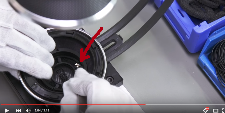

Можно посмотреть вот это видео
https://www.youtube....h?v=039tgGWBbr0
По нему всё не так просто, как может на первый взгляд показаться. С пайкой, судя по видео, проблем особых быть не должно: конт. площадки (на вид) вполне "солидные", так что первое, что приходит в голову по устранению дефекта, а именно простой "прогрев" пайки, может оказаться не такой уж очевидной причиной потери контакта. Вот не совсем понятно как именно проходит "связка" ушей через оголовье, смущает вот эта деталька
"хвост" шлейфа короткий, а значит в оголовье есть ещё соединения (во всяком случае такой вывод напрашивается), а если это так, то...
К сожалению видео не слишком "подробное"

@pollar, спасибо за видео. Из него видно, что от разъема идет припайка к пленочным проводникам, эта пайка покрывается лаком, далее к самим пленочным проводникам уже припаивается непосредственно сам динамик.

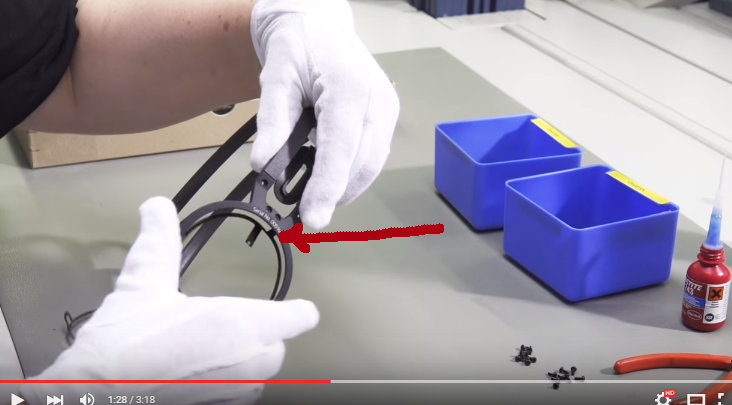

Да, совершенно верно, но вот как именно через оголовье проходит шлейф :think: . На заготовках(обвел красным) хвосты короткие! Каким образом они соеденены непосредственно в оголовье? А ведь, вполне возможно, что именно там "собака порылась"(с), а паяные контакты вообще не при делах. Может по-этому, зная что-то, в сервисах и не хотят браться за ремонт, но это просто предположение.
На фото, что вы предоставили виден толстенький отросток сверху, (обведено красным) он один, по нему я рассмотрел две токопроводящие полоски, соединение идет именно в оголовье внутри. Поражен количеством соединений в этих наушниках, я бы все пленки выбросил и соединил все проводами.
Рассмотрел повнимательнее, в оголовье под пластиком находяться две толстеникие металлические пружинящие проволоки, по ним-то и идет токо-соединение. А контакт у них посмотрите прижимается двумя винтами. Именно здесь и зарыта собака! Даю гарантию! Это и является болезнью всех 812. Рано или поздно там будет плохой контакт. Лечение просто открутить винт и снова закрутить. ( всего 4-ре винта) Если не поможет разборка чистка и сборка, так как там нет пайки. Немцы именно этот момент и вырезали из ролика, так как их бы все критиковали, что в топе такой ненадежный контакт.
Посмотрите этот ролик с времени 2:40 (думаю в 812 точно так же сделано, "к бабушке не ходи")

Чего там годать, вскрыть чашку и всё будет видно. Думаю, банально, отвалился провод от места пайки, обычная болячка AKG-шек.
Вот именно, есть ещё соединения! Меня как раз вот эти соединения внутри огоговья и "беспокоят". Как это реализовано? Проблема вполне может оказаться именно в этих соединениях.

, Я же писал, что при деформировании оголовья звук не пропадает. Пропадает только при надавливании на чашку.
Именно так! Соединение ненадежное находиться чуть выше чашки где идет крепление к оголовью.
Михаил снимите детали за номер 19 там вся проблема. ( нужно снять 4-ре пластиковые заклепки или высверлить их.)
Это, конечно другие уши, но вполне возможно, что и на 812-х нечто подобное имеет место. У меня тоже возникают вопросы именно к "переходным" в оголовье контактам. Фиг знает, как оно реализовано.

В этом как раз месте очень качественная пайка! Переход оголовья на крепление чешки там просто сдавленные контакты заплепками, скорее всего проблема именно там.
Не все просто и однозначно! На шлейфе могут и контактные площадки "отойти", да и сама пайка... она должна быть качественной! А в реалиях я своими глазами видел на вполне респектабельных брендах и "холодную" пайку и "пережженые" сваркой жилы, а в 612-х АКГ тоже проблемы с потерей контактов очень распространённый дефект. В общем предполагать и проблемы с пайкой основания есть.
А с тем, что ещё одно "больное место" - это соединения внутри оголовья - с этим согласен, в самом первом посте(по этой теме) именно об этом "говорил". Вот только я бы не стал сразу высверливать эти заклепки, здесь(на 812-х) по-любому другая конструкция: вывод шлейфа ОДИН!
Поэтому крушить все заклёпки не стоит. Нужно просто найти(может где-то в гугеле и есть) фотку соединения внутри оголовья.
ЗЫ. Ой, что-то мне подсказывает, что не зря в сервисах от них отказываются...
Но ничего катостофического конечно там нет, всё это можно восстановить, просто нужно разобраться с конструкцией.
