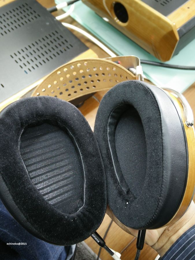

На фото видно 12 мли даже 13 групп дорожек с 6 дорожками в группе.
Визуально похожи по ширине на 0,3-0,25 мм.
При импедансе 35 ом - толщина алюминия в дорожках около 15 мкм. По крайней мере больше 10 мкм в любом случае.
Поправьте,если ошибаюсь.

На фото видно 12 мли даже 13 групп дорожек с 6 дорожками в группе. Визуально похожи по ширине на 0,3-0,25 мм. При импедансе 35 ом - толщина алюминия в дорожках около 15 мкм. По крайней мере больше 10 мкм в любом случае. Поправьте,если ошибаюсь. Ну и смысл в нанометрической пленке...

а метализация у меня получилась 6мкм. что соотвествует разбросу импеданса в 10% на произвдстве и говорит об отсутствии отбора мембран

Спасибо за информацию. На сегодняшний день не сушествует технолоший получений 1 нанометровых свободностоящих пленок. Тут в обшем идет разговор конешно о сотнях нанометров. Судя по слайдам 2,3,5 у новых флагманов все-таки двухвиточная обмотка, что не может не радовать и ее толщина должна быть на уровне 300нм. Видимо на том фото, что я приводил представлен либо прототип либо там имеется специфический эффект от акустической сетки, который визуально дает 6-7 витков вместо 2-х, хотя странно почему мы тогда не видем поперечного разделения дорожек этой сеткой. В любом случае у меня опять на душе полегчало.
Дополнительная малая магнитная система хоть и не вносит очень много дополнительной индукции зато ощутимо правит топологию поле задней системы, что весьма хорошо.
