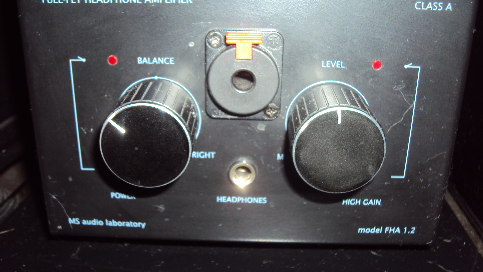

На самом деле и пластик очень разный бывает, и материал контактов, и конструкции контактных групп, и естественно и сам корпус - всё в той или иной степени влияет на звук.

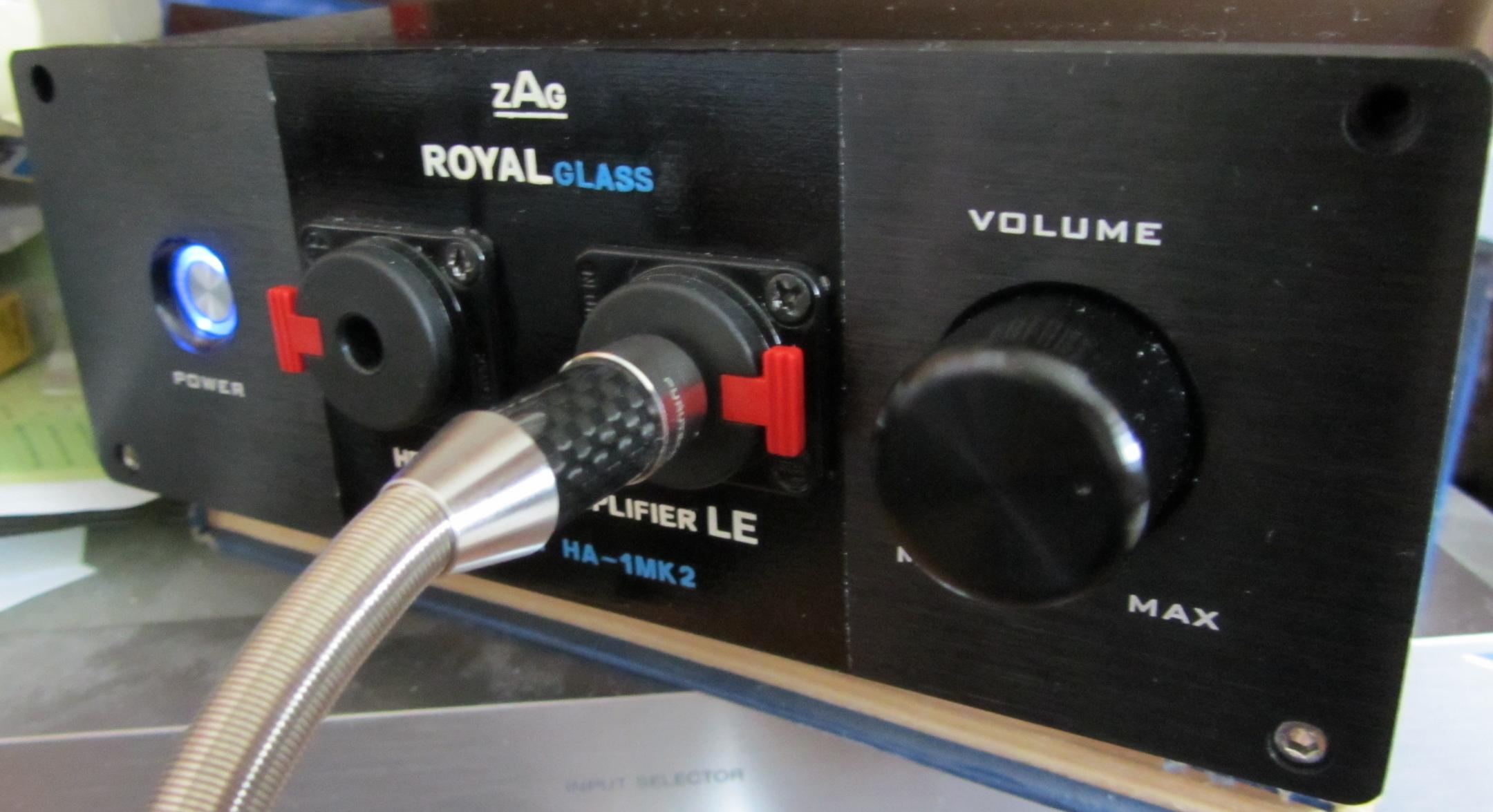

Вот у меня два джека
Оба "активные", правда сейчас, когда я полностью удостоверился в преимуществах Нютрика(верхний), я "обошел" нижний(родной) просто за ненадобностью.
Но какое-то время они работали параллельно, причем от платы сначала подключен был родной разъём, а от него доп. проводочками и кастомный Нютрик(т.е. родной был в теоретически более выгодном положении), так вот при сравнении, родной звучал с акцентом на нижнюю середину, темнее и смазаннее, чем Нютрик, и самое плохое, что с заметным "пластмассовым" окрасом. Согласен, что металлический корпус вполне может и портить звук, но это не тот случай. Звучит этот Нютрик заметно нейтральнее, тембры гораздо более естественные, но возможно субъективно посуше, чем родной. Но по совокупности качеств родной и рядом не валялся...
Так что тут уж кому эстетика, а кому звук...
pollar Ну вот, тоже терминал наружней установки, и всё нормально "не паримся", как некоторые. ;) Не такая уж это и проблема, внешний вид терминалов, тем более они в живую сотрятся лучше, чем получаются на фото. Соглашусь только, что чёрные на чёрном корпусе смотряться лучше (например, как на моей Panda RoyalGlass (на фото)), серебристым "мешает" чёрный пятак, могли бы и серебристый сделать (может потом покрашу).
У терминалов, конечно самое важное - это качество контактных групп, но у терминалов Jack 6.3 не такой уж и большой выбор, я "может" тоже бы хотел контакты из фосфористой бронзы с Родиевым покрытием, как на моём наушниковом коннекторе, но где их взять, таких в продаже нет. А внутренний или внешний мне "по барабану", мне же для того что-бы слушать, а не для того что-бы смотреть не отрываясь. :D

К стати о контактах Neutrik, те, что в металлических корпусах для наружной установки имеют контакты, только из Contacts - Brass (CuZn37), а все остальные, только из Contacts - Bronze (CuSn6).
Покрытие контактов, может быть как одинаковым (что для наружных, что для внутренних терминалов): Contact plating 0.2 µm Au, либо Contact plating 2 µm Ag (то, что я использую), так и хуже у дешёвых внутренних вариантов 0.2 µm Ag (Jack RS) и пр.
Пластик тоже может быть разный от Polyamide (PA 6.6 30 % GR) в лучшем случае (только такой применяется в наружних терминалах), до Polyamide (PA 6 15 % GR) или Polyamide (PA 6.6 15 % GR) в дешёвых внутренних вариантах.
Всё лучшее вместе, есть только у наружных терминалов.

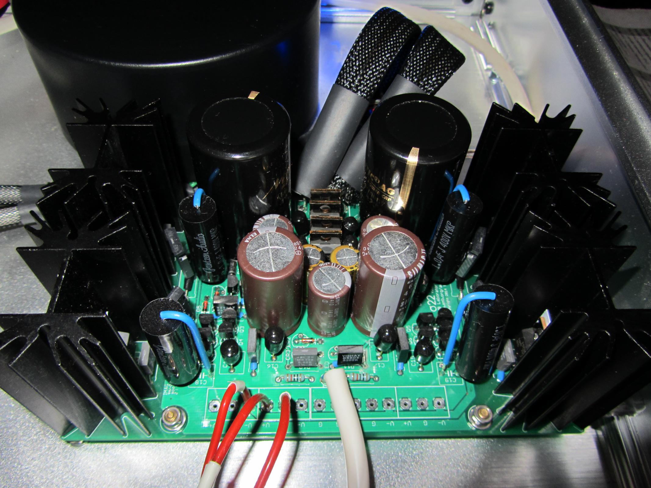

zag18 Платка у вас по элементам интерестная. Небольшие кондерчики вишневого цвета, это случайно не слюда от корней дабер? Такое количество металофольги, как по звуку то?
По поводу нейтриков на джек, смортряться в стиле промышленого дизайна, по мне тоже ничего. Я пробовал втавлять с внутреней стороны, возможно чуть лучше, но толщина панели нужна небольшая, около 1,5мм, чтобы рычаг защелки работал, либо просто убирать его.
1. Это Silver Mica.
2. "Фольги" там немного, только на сигнальной цепочке. Ну а по звуку, я в начале этой темы писал небольшие сравнения с классической сборкой, с новыми сборками ничего не изменилось, всё те же впечатления, что были и раньше при прослушивании первых сборок плат Beta Crystal. Сегодня послушал немного, так что пока об описаниях воздержусь, да ещё усилитель собран не окончательно, будет ещё 48-шаговый потенциометр на сигнальной "фольге" Khozmo.
Одно пока могу сказать, послушал сегодня три альбома, если бы слушал на классических сборках, то после первого альбома, наверное, прослушку бы и закончил, а с этой сборкой так втянулся в прослушивание, что на повышенной громкости прослушал подряд три альбома и не мог остановиться, но другие дела отвлекли, пришлось отложить до завтра, и что характерно уши за это время "не устали", чего раньше никогда не было после прослушки нескольких альбомов подряд на повышенной громкости, всегда потом "гул" в ушах стоял, а здесь никакой усталости, честно говоря не ожидал. Ну а про звук, я же не зря сборке присваиваю название - Crystal, это и касается звучания, оно становится более чистым, проникновенным, детальным (во всём спектре) и более "холодным" (но я бы назвал это, как более натуральное). На таких, сегодняшних, альбомах, как J.M. Jarre - Equinoxe (MFSL) и Joachim Witt - Neumond, я просто улетел в нирвану. Думаю HD650-е здесь продемонстрировали свой предел, и большее уже вряд ли смогут выдать, теперь уже нужны наушники повыше классом, хотя теперь, и они меня пока устраивают.

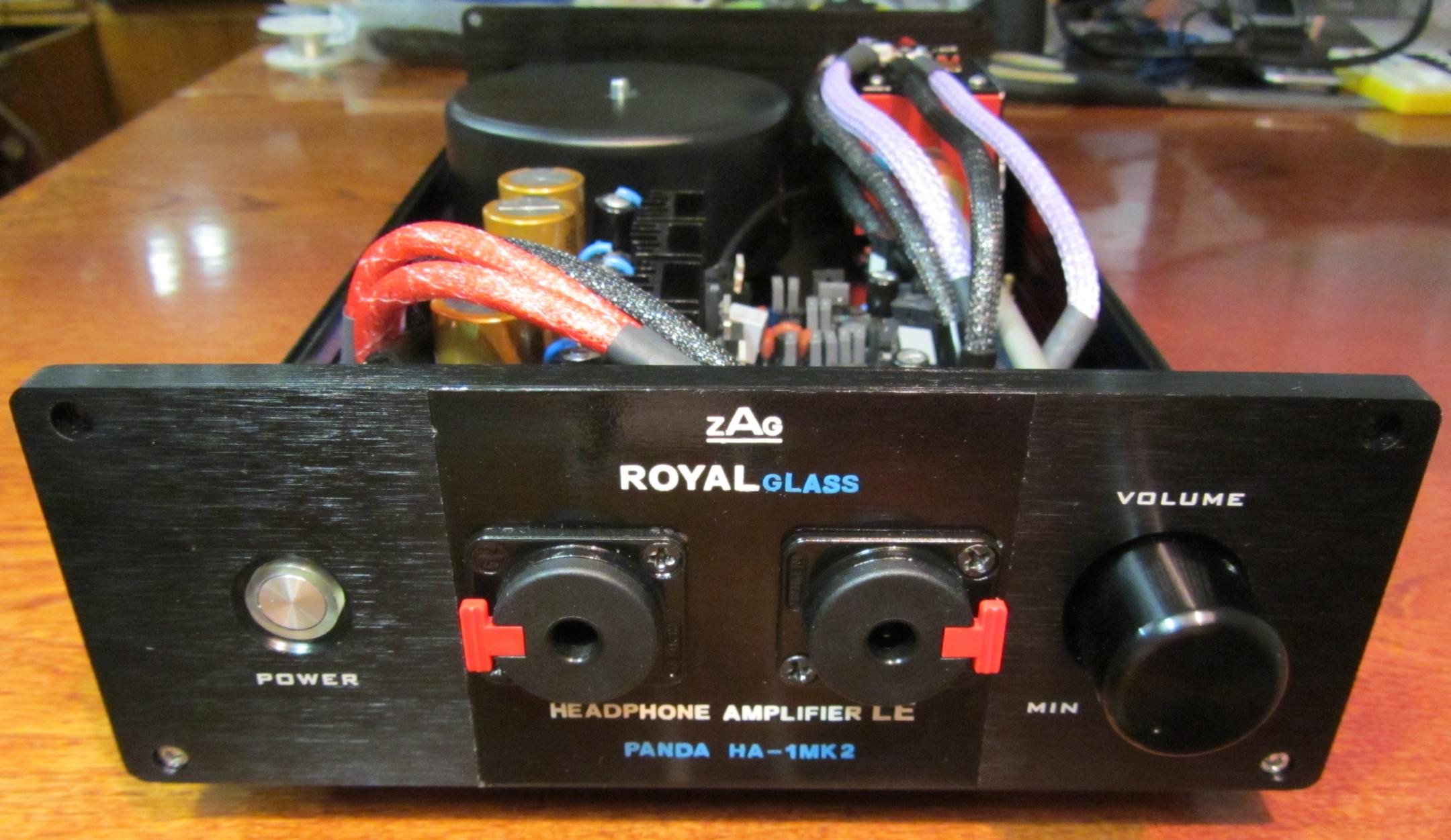

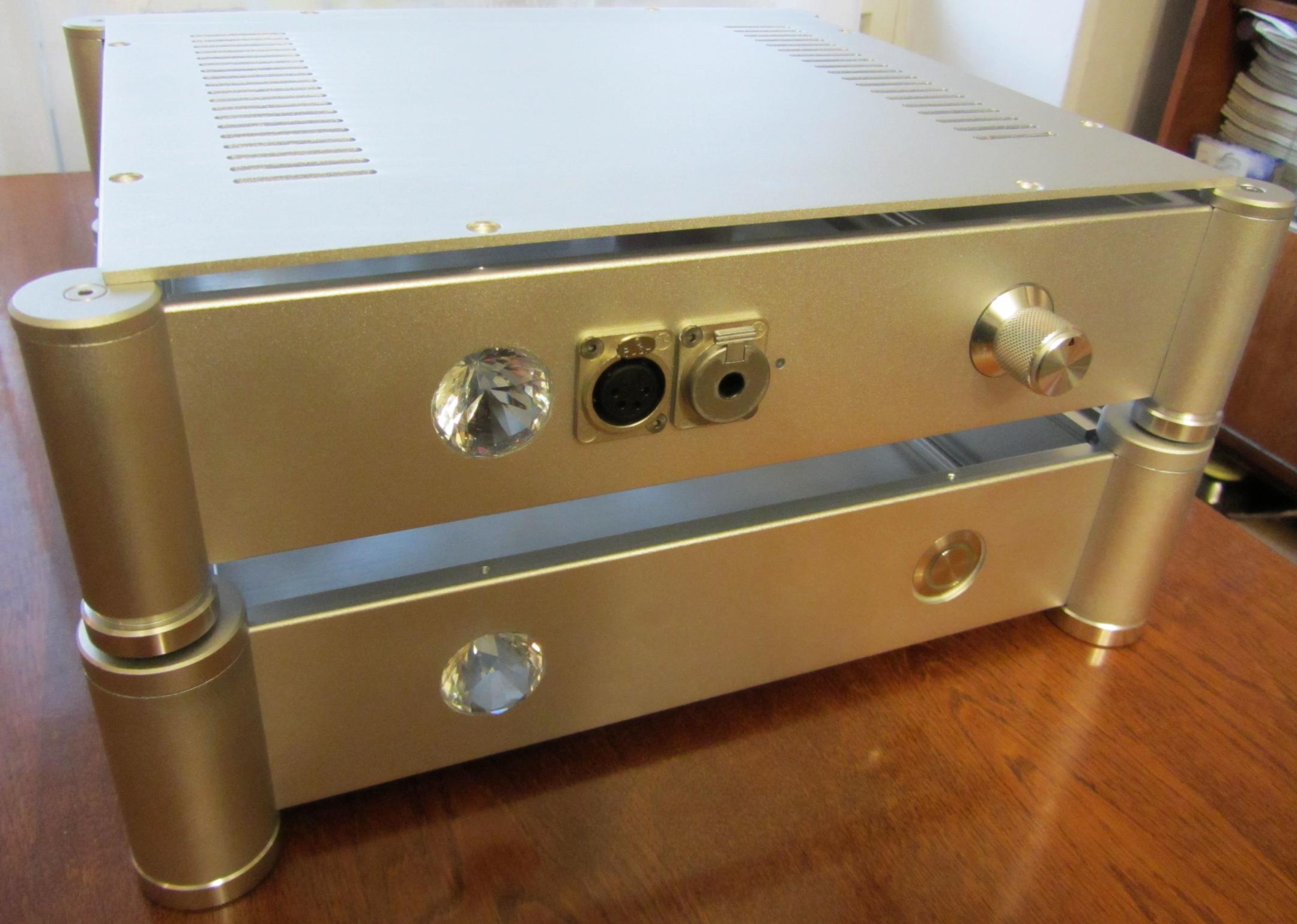

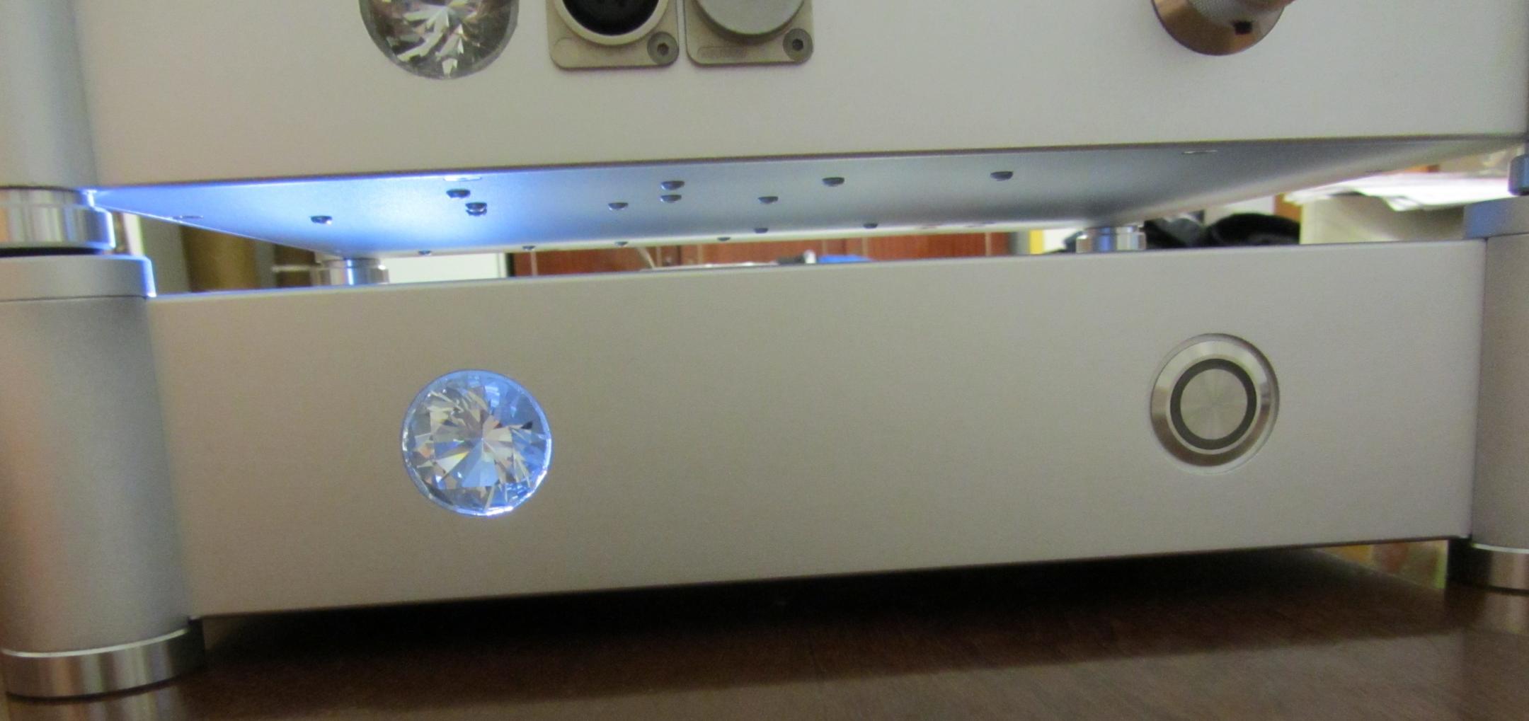

Ну вот, вмонтировал "название усилителя" в корпус, и кое что ещё подправил. Осталось дождаться ещё несколько посылок и можно всё переносить внутрь корпусов. :)
Красота :good:

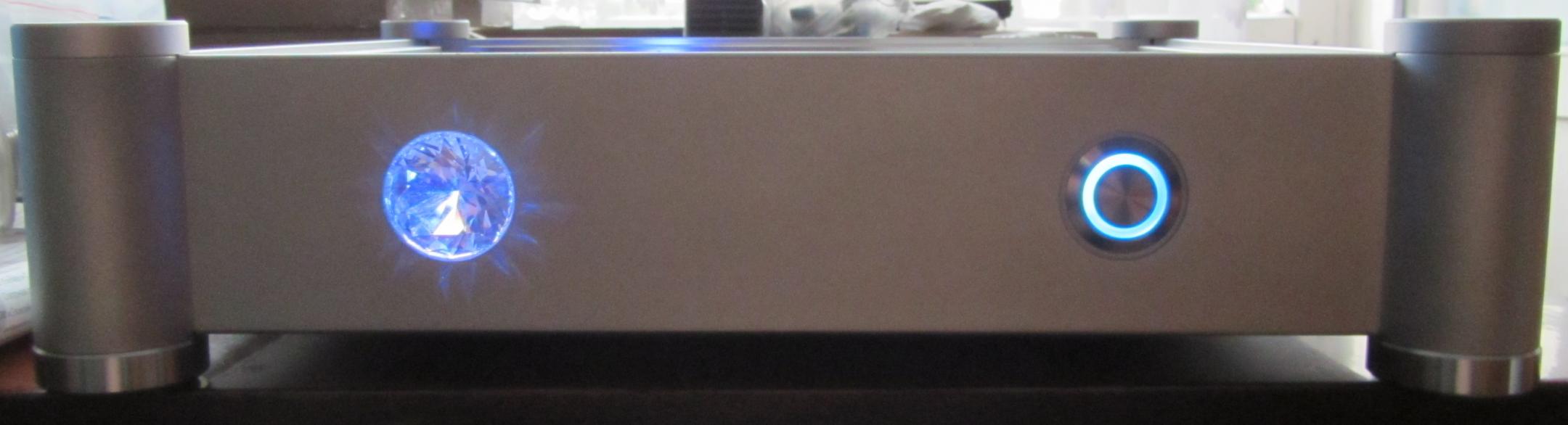

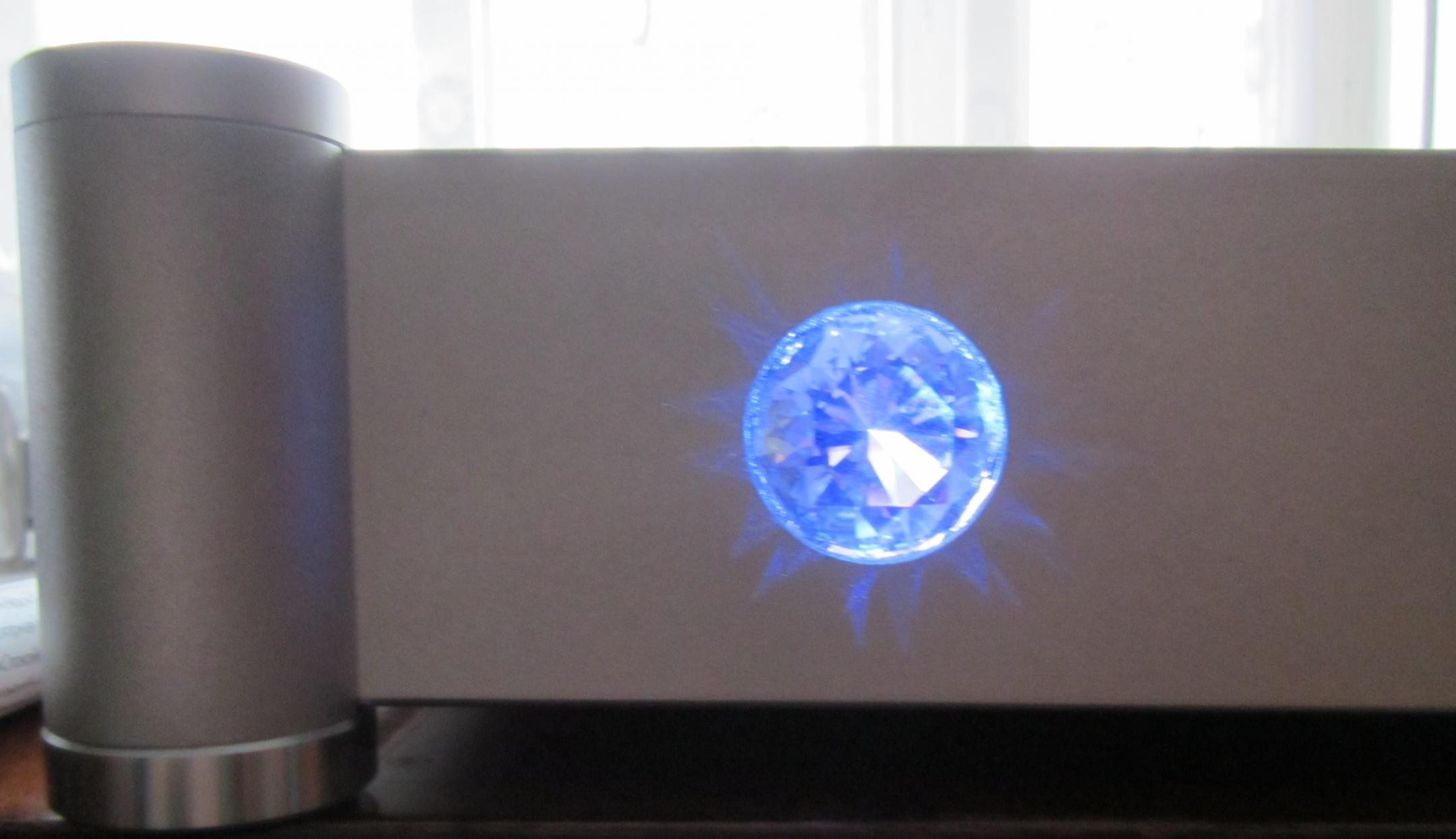

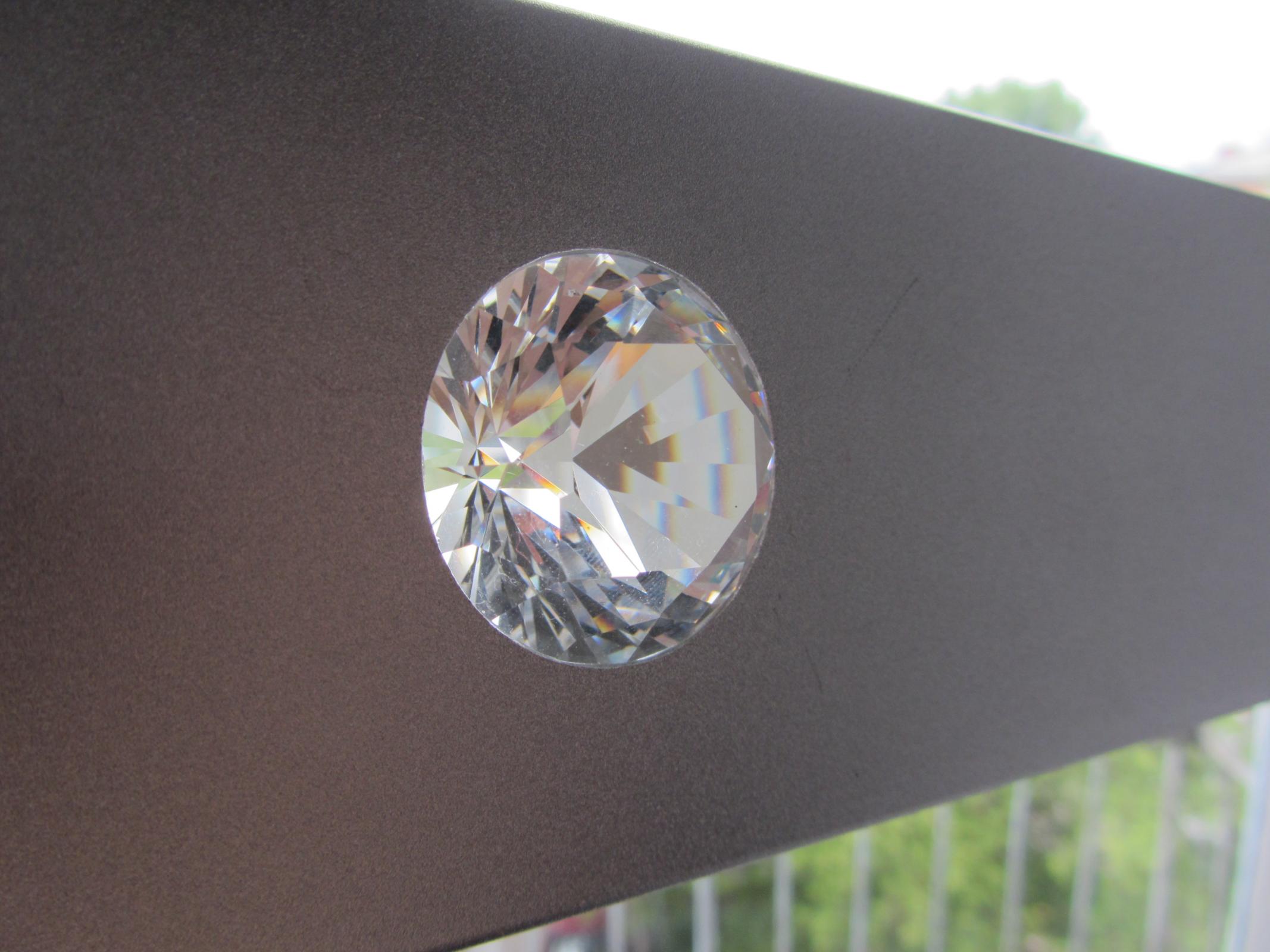

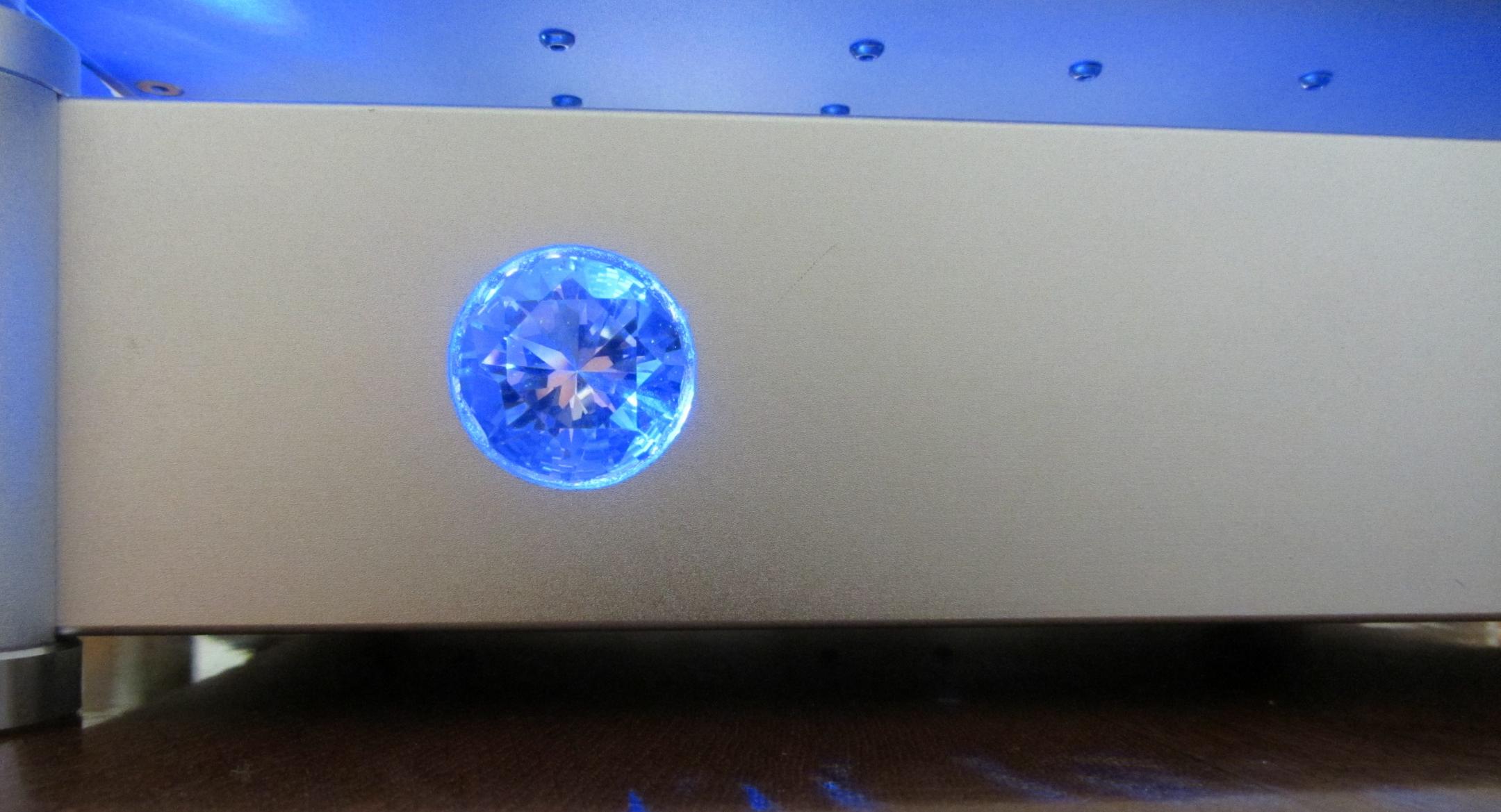

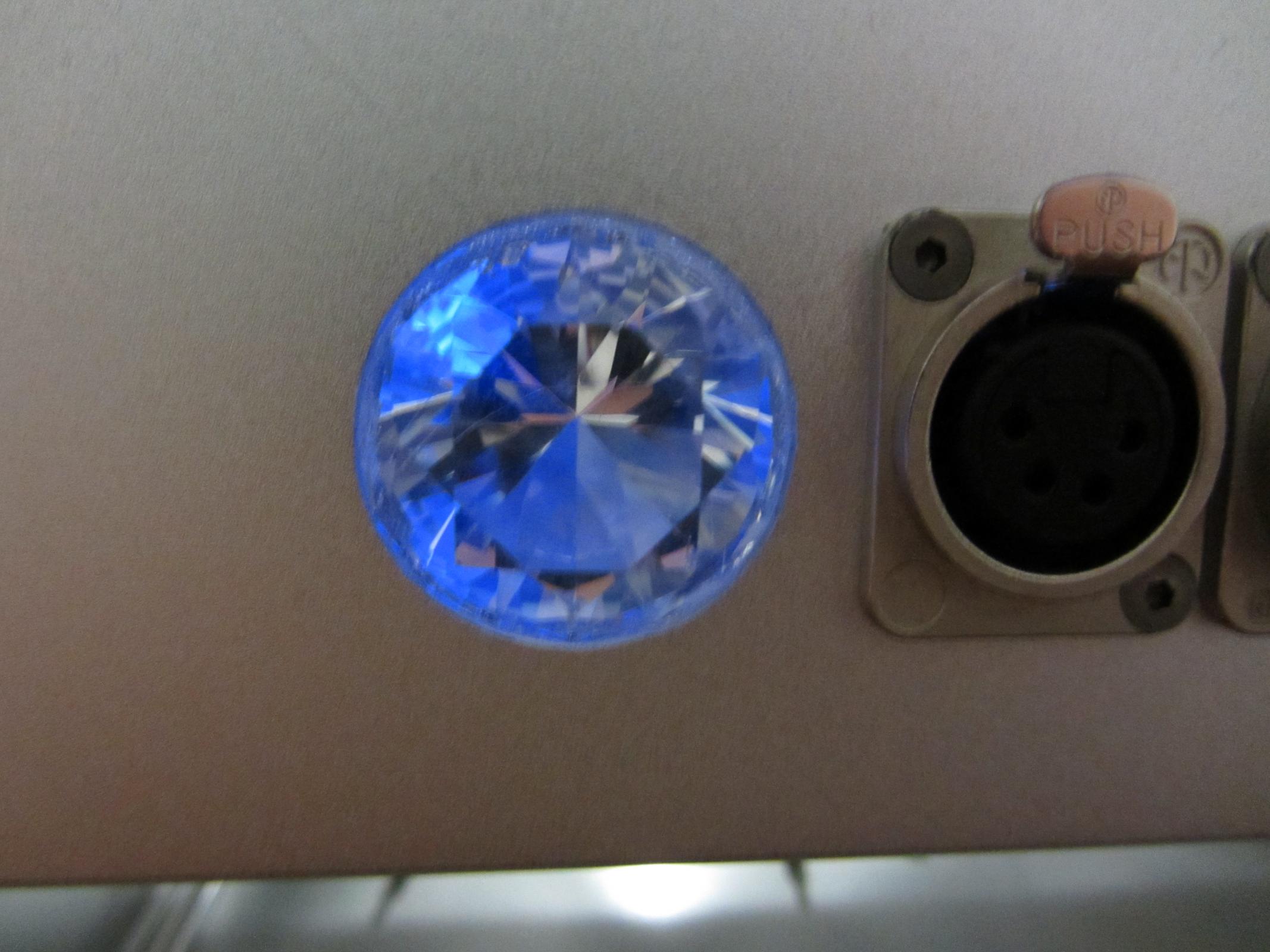

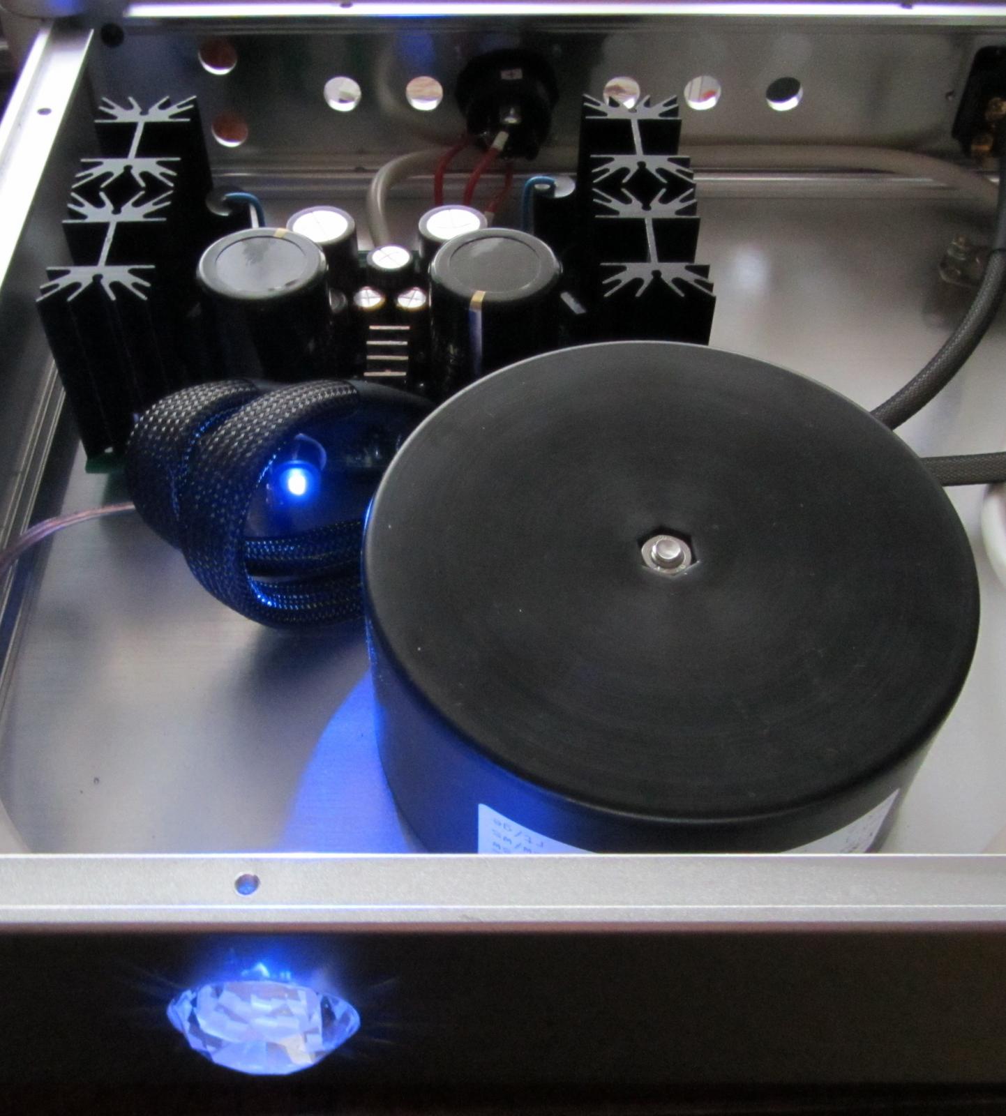

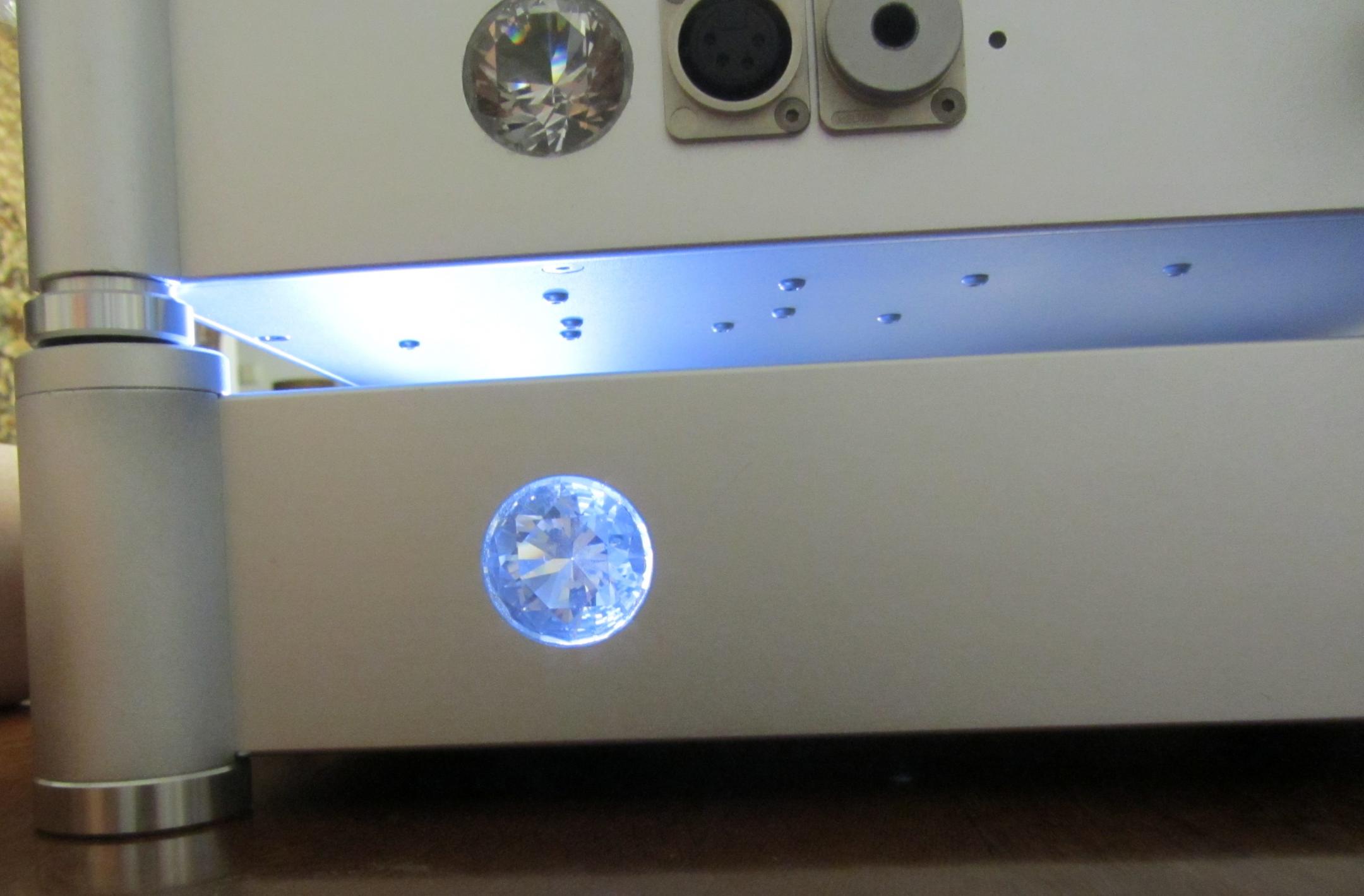

Решил ещё попробовать подсветить, посмотреть, как будет выглядеть и где лучше расположить свето диод. Лучше, оказалось где-нибудь подальше от кристалла, иначе может быть слишком ярко, а когда свет идёт издалека, кристалл светится довольно своеобразно и совсем не ярко играя светом отражёнными от граней. Но на фото, как не пытался снять, получается синий "фонарь", хотя на самом деле синева может быть едва заметна, а фотоаппарат усиливает этот свет в разы, словно фара горит. Так что можно считать, на фото заснять реальное свечение, не удалось. Наверно, можно даже, отдельно подсветку не вести, света диода на плате (платах) может оказаться достаточно для подсветки кристалла, дальше будет видно.

В живую должно быть очень красиво, и, да, наверняка не яркая подсветка будет "элегантнее" выглядеть!
А вообще, конечно - :good:
ЗЫ. А Вы не пробовали "белым" подсветить?
Изменено пользователем pollar
Спасибо!
Да он синем-то выглядит не так, как на фото получился (почемуто, очень ярко), на самом деле, бледо-голубой перелив света, и смотря ещё под каким углом смотреть. Можно попробовать разные цвета, это пока подсветка диода от батарейки (можно попробовать жёлтый, зелёный, белый). Неплохо свет получается, если его "подавать" на расстоянии от задней панели. Не может фотоаппарат нормально заснять свечение, он его увеличивает раз в 5 - 10-ь.
Спасибо!
Понятно!
В любом случае - красиво!

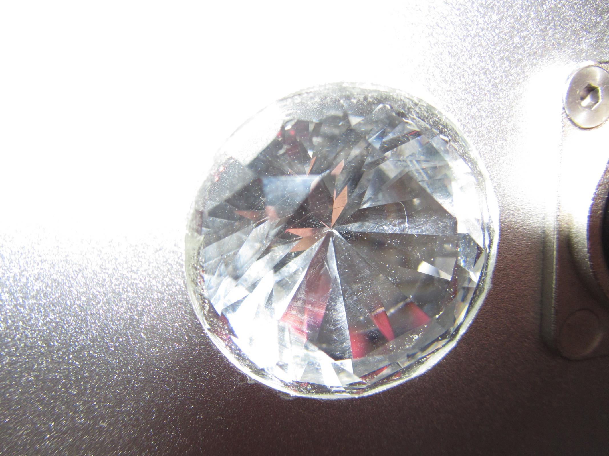

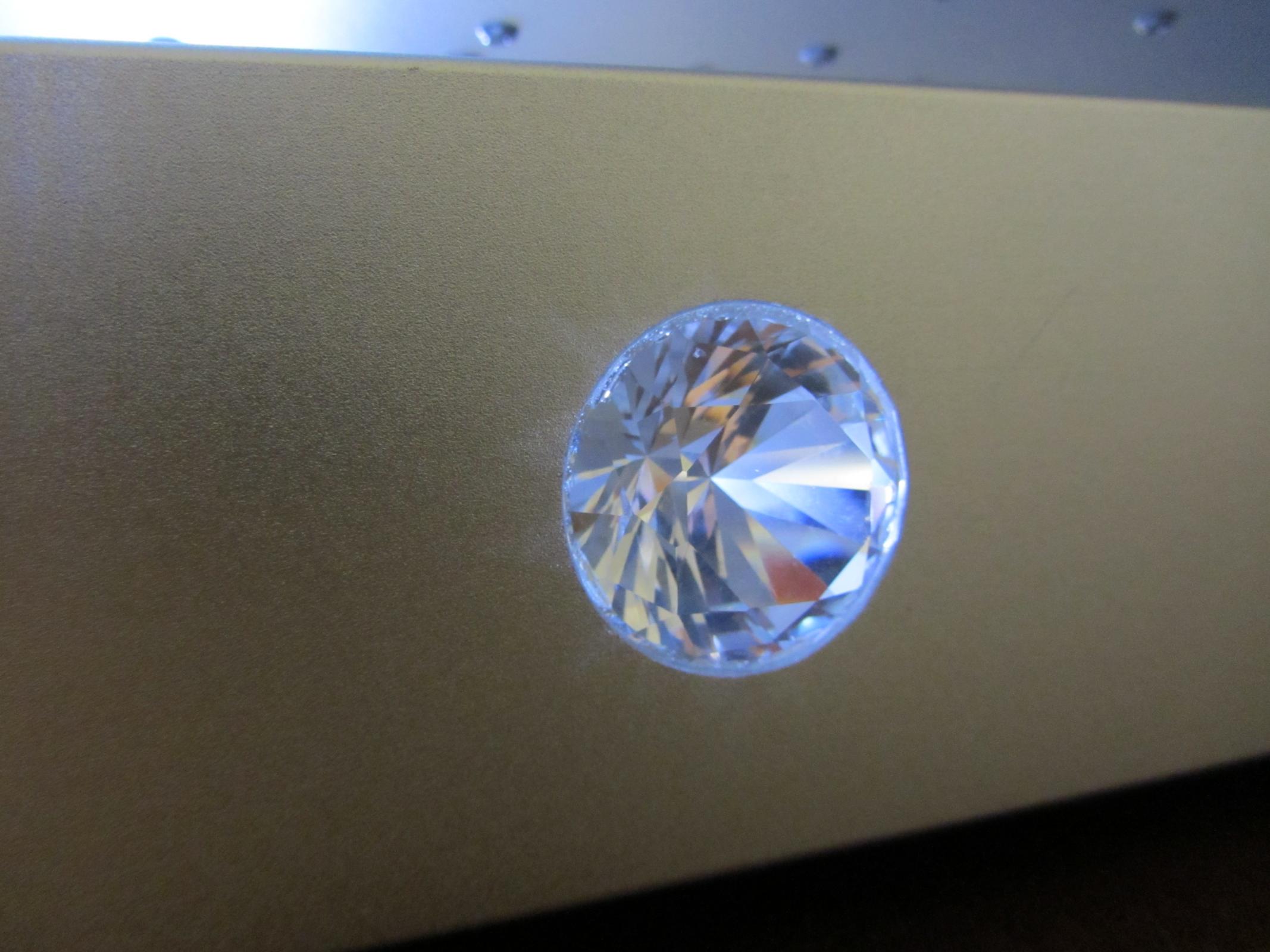

Попробовал подсветить белым, горит белым светом (может так даже лучше), но на фото всёравно получается с голубым отливом. Просто попадает луч от одной из граней на линзу объектива и засвечивает всю картинку. Свет подавался с одной точки от задней панели, снято под разным углом.
CD Player (mod),
Amplifier's:
Lehmann BCL (mod).
Cables RCA:
DAXX R100.
Спросил про белый просто потому, что "оттенки голубого"(особенно "густоголубого") уже прочно ассоциируются с поднебесной, хотя в "живую", наверное совсем по-другому всё выглядит, ну а "тёплые" цвета к "холодному" кристаллу на мой взгляд могут не пойти.
Согласен. К стати, фотографии с белой подсветкой, ближе соответствуют тому, как выглядит свечение с синей подсветкой (более реальней, чем где были снимки с синем светом). Выбор действительно ограничен, либо белый, либо синий. Цвет действительно должен соответствовать "холодному" кристаллу, и соответствовать звуку усилителя (второе моё название его "не оффициальное" - Снежная Королева). Так что "холод", должен подчёркиваться и свечением камня.

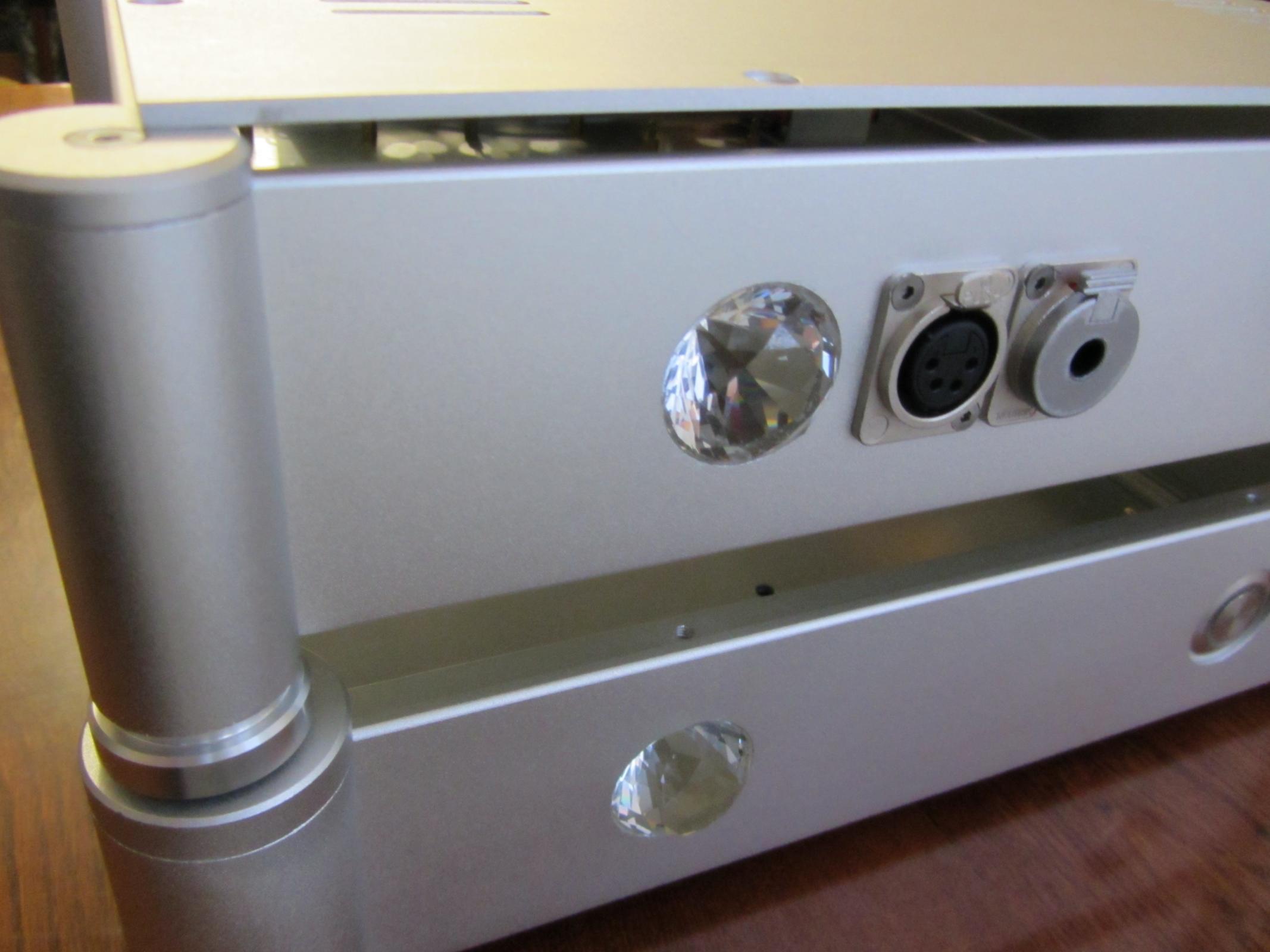

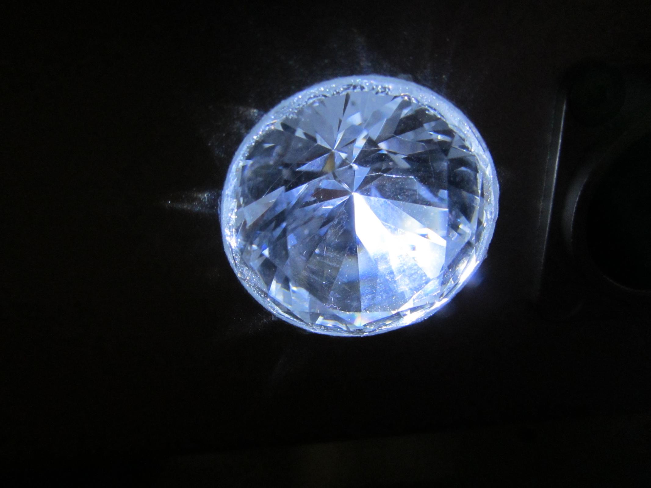

Попробовал ещё раз снять белое свечение, на экране фотоаппарата получился, вроде белый, сбросил на комп, опять с голубым отливом (не получается). Заодно снял, свет от камня отражённый от него на "шторе", он рассыпается словно Новогодняя иллюминация, но не ярко.
