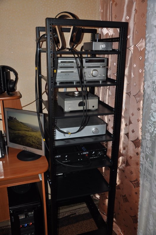

В итоге вышел следующий вариант стойки и размещения аппаратуры в ней.
(Опять фото не грузятся...)
Изменено пользователем Rutger

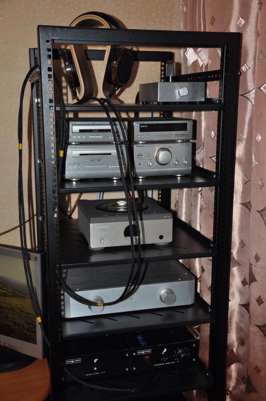

Мой вариант.
Система Rutger
@Rutger,
Свою задачу (в организации пространства) полностью выполнила! :good:
Но вот тоненькие металлические полки "по идее" ;) должны давать определенный "жестяной" призвук. Не ощущается?
В принципе, если будет желание там можно совсем "малой кровью" установить или "акустически мертвые" полки из ДВП, с отделкой как у Вашей мебели(ольха?), или из "живого" дерева, установив их просто на уголки(из строймага), закрепленные на направляющих и на самих полках.

Свою задачу (в организации пространства) полностью выполнила! Но вот тоненькие металлические полки "по идее" должны давать определенный "жестяной" призвук. Не ощущается? В принципе, если будет желание там можно совсем "малой кровью" установить или "акустически мертвые" полки из ДВП, с отделкой как у Вашей мебели(ольха?), или из "живого" дерева, установив их просто на уголки(из строймага), закрепленные на направляющих и на самих полках.
Да вроде не ощущается, хотя особо сильно и не прислушивался. Такой вариант апгрейда рассматриванию на будущее, но пока поживу с текущим вариантом, так как основное, чего хотелось от стойки - достигнуто. Ну а далее - нет предела совершенству. :drinks:

Хороший вариант, особенно из-за вибро-развязки между полками + материала самих полок. И смотрится стильно. Но, да, дорого, из-за бугра в таком варианте примерно 35 - 40 т.р. получается + доставка. У нас же лучше на цены не смотреть...
Мне мой вариант в 17 т.р. обошелся вместе с 6-ю полками.
Система Rutger
@Юрец М,
Смотрится :good:
Шильдик не разобрать, но похожа на Атакаму.
