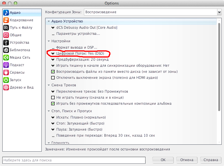

JRiver

Чтобы DSD через ДжейРивер выводилось мне потребовалось в Настройках в пункте Цифровой Поток изменить значение с No (recommended) на Yes (DSD)
