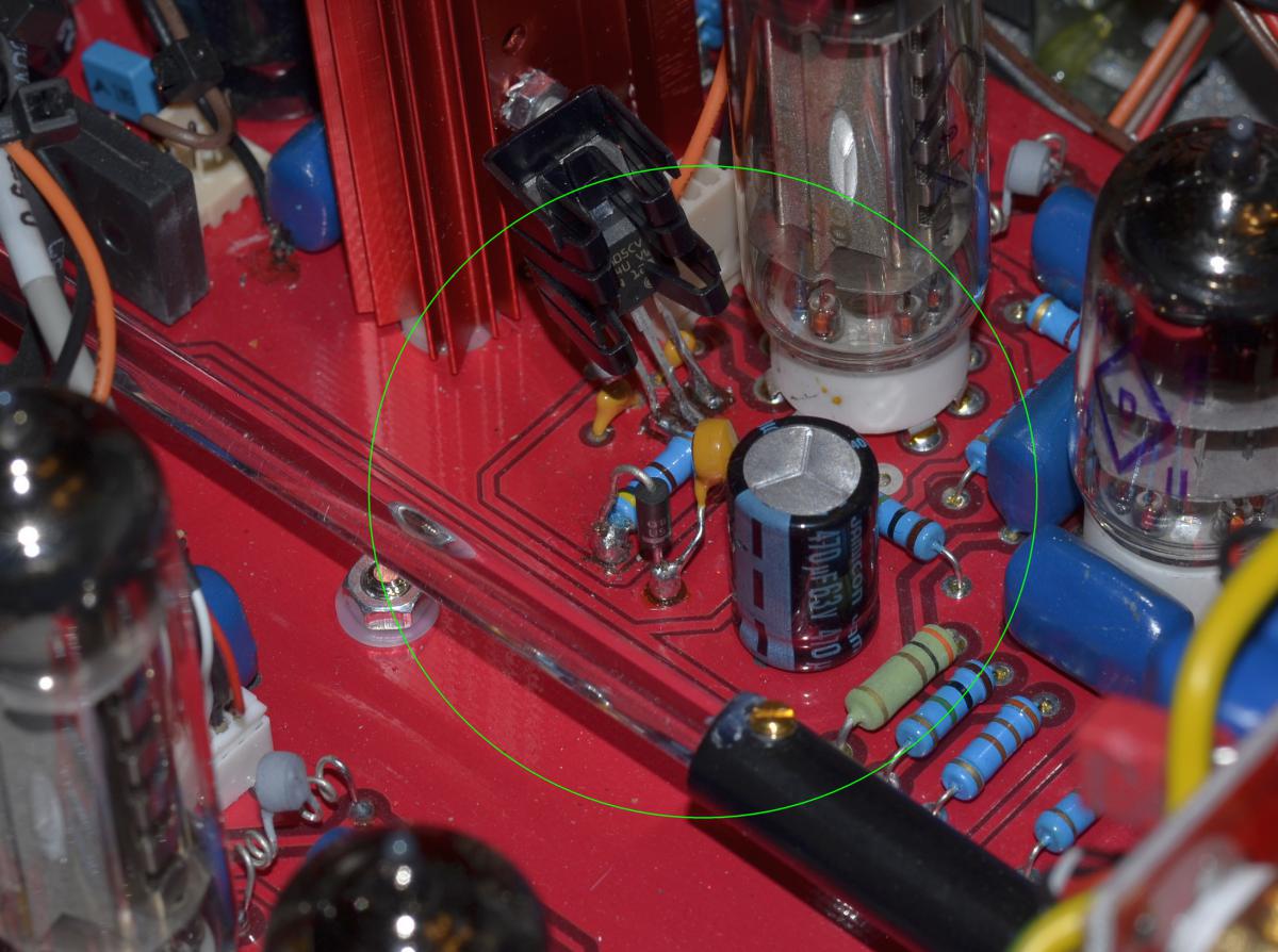

@m71, очень сложно давать советы не видя схемы или хотя бы подробных фотографий плат.
Предположим что левый и правый канал сделаны одинаково, что было бы странно, будь это не так. Значит в правом канале что-то неисправно или плохой контакт. Также вполне вероятно, что отошла пайка. С лупой все внимательно проглядите, пошевелив легонько все компоненты. Смотреть как сверху так и снизу платы.
Также нужно осмотреть контакты панелек для ламп, как снаружи, так и те, которые впаиваются в плату. Очень часто они от жара и перетыка отваливаются. Также посмотреть нет ли подгоревших контактов в панельках.
Посмотреть нет ли вздувшихся конденсаторов и проверить диоды выпрямителя, если конечно диодный мост не один на оба канала.
В сети на фото видно, что выходные трансформаторы (если это они) развернуты относительно друг друга на 90 градусов. Трансформатор правого канала попробовать повернуть так же как и левый, если это возможно. Если нет, то заэкранировать.
Непонятно что там за полупроводники на радиаторах. Их бы тоже проверить.
Силовой трансформатор попробовать немного отодвинуть или повращать, как тут уже советовали.

Попробовал окрутить выходные трансформаторы и вынести подальше - не помгло.
Поворот входного транса тоже не влияет.
Проверял я его при разном напряжении, при 230 тоже. Завтра проверю при 240 и выше. На даче как раз столько.
Конденсаторы визуально живые.
Полупроводники на радиаторах - это что-то из схемы регулировки режимов ламп
Хотя схемы на него нет. и не будет.
Контакты я и сам хотел все проверить. Смущает, что на всех ножках крепления платы есть земля, а на одной нет.
Но в этом усилителе плохо то, что плату в нем не снимешь без снятия вала потенциометра.
А он на термоусадке и клее. А резать не хочется, т.к. тогда явно с гарантии слетаешь. Вот и не знаю, что делать.
С другой стороны, с такой гарантией...

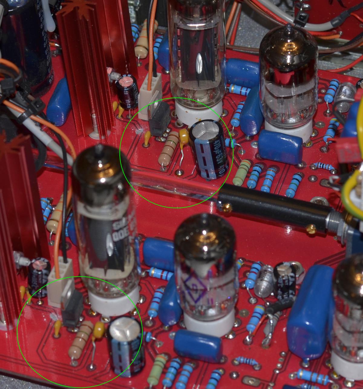

@m71,
У меня было два экземпляра и как ни странно, оба вели себя слегка по разному в плане чувствительности к наводкам. Я если честно уже слегка подзабыл что там и как было, но одной из причин был мой ЦАП, в зависимости от того как далеко и в каком месте от цапа стоял усилитель он ловил наводки и гудениел. Фотографии потрохов до отправки и после получений от Хэлмута нужно поискать, имеются.
Изменено пользователем StaS

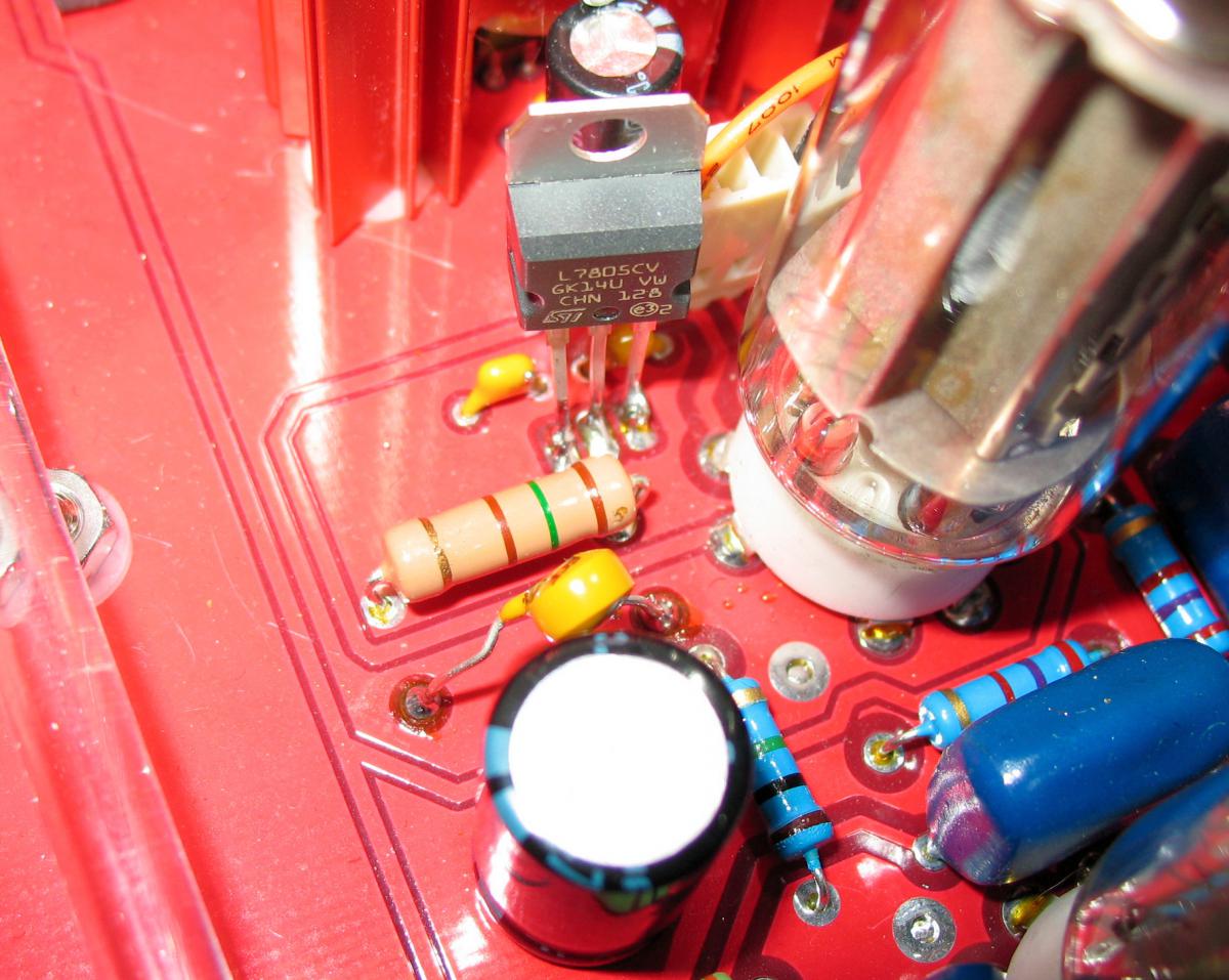

Вот Фотки до и после, как видно стабы были заменены, резисторы и диод брошен. Как я считаю в этом случае ток покоя был понижен слегка.
До
После
Интересно то, что во втором аппарате кроме замены стабов и установки стального кольца вокруг сил.транса ничего изменено небыло.
Мелкие драйверные лапочки он мне тогда тоже менял.

@StaS,Резисторы у меня как на втором фото, т.е. как стало, но без диода.
Попробовал тоже кольцо на транс из фольги с заземлением - характер шума слегка меняется, и все.
А отодвинуть транс не получится, провода мешают.
