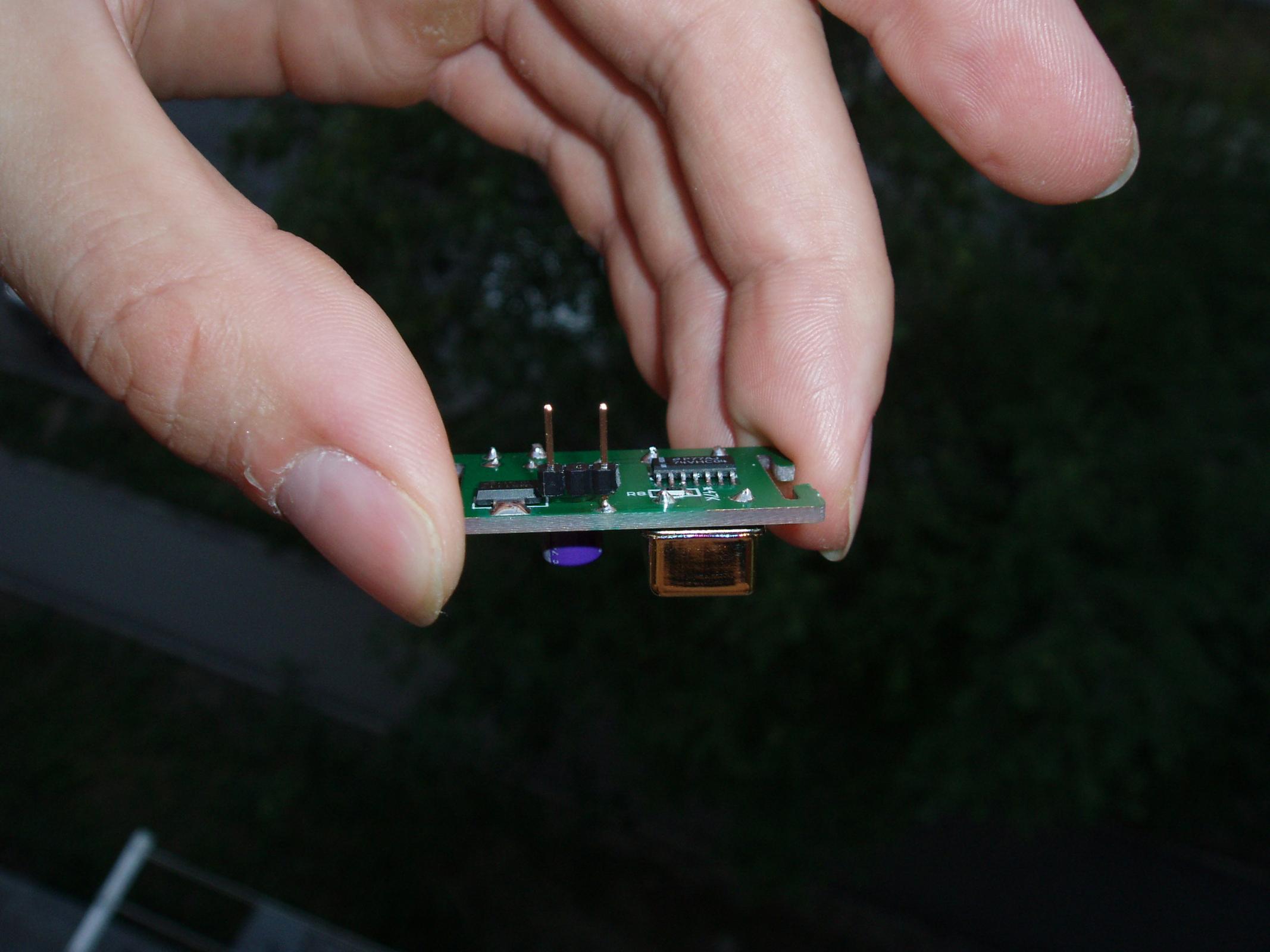

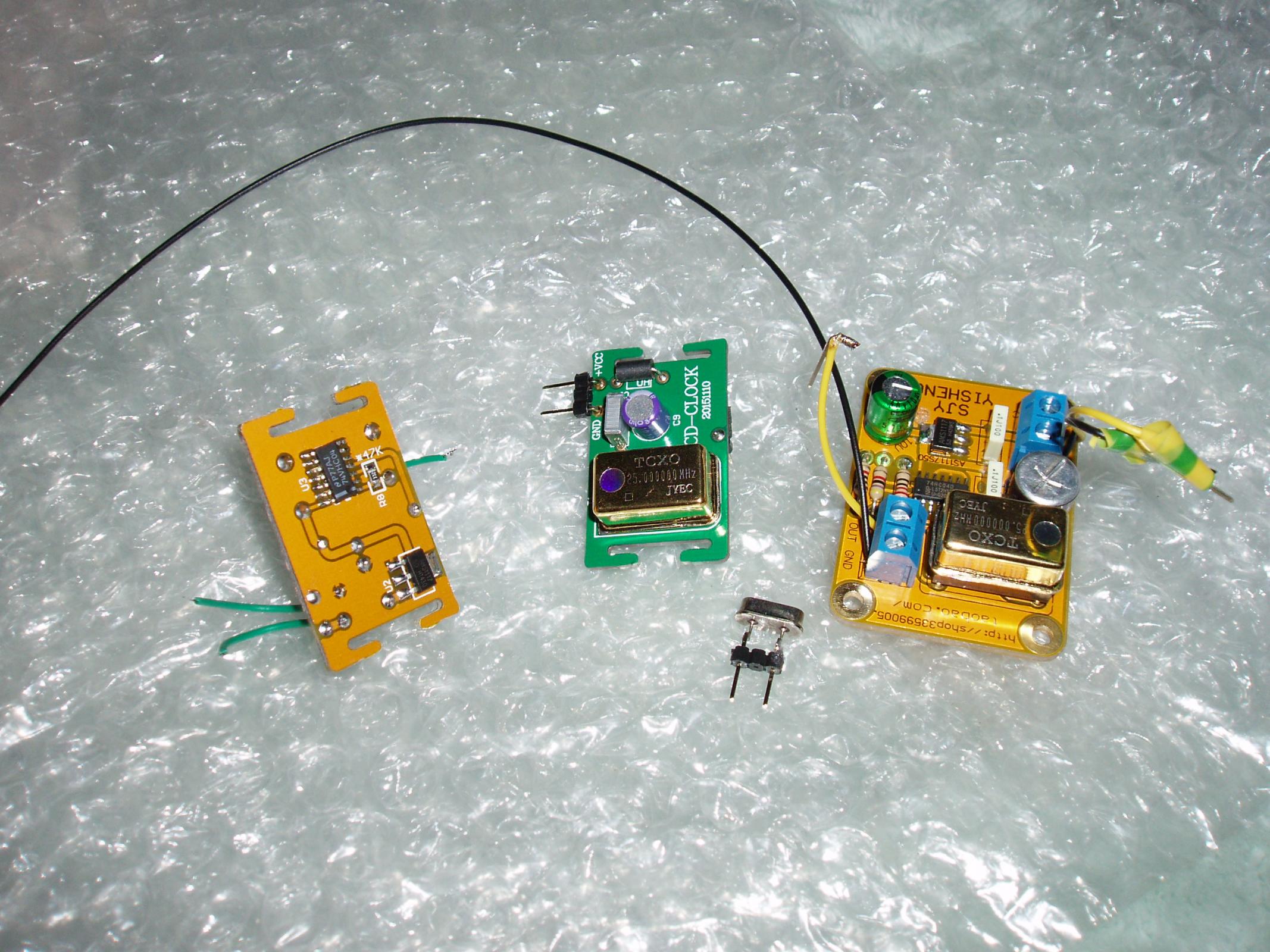

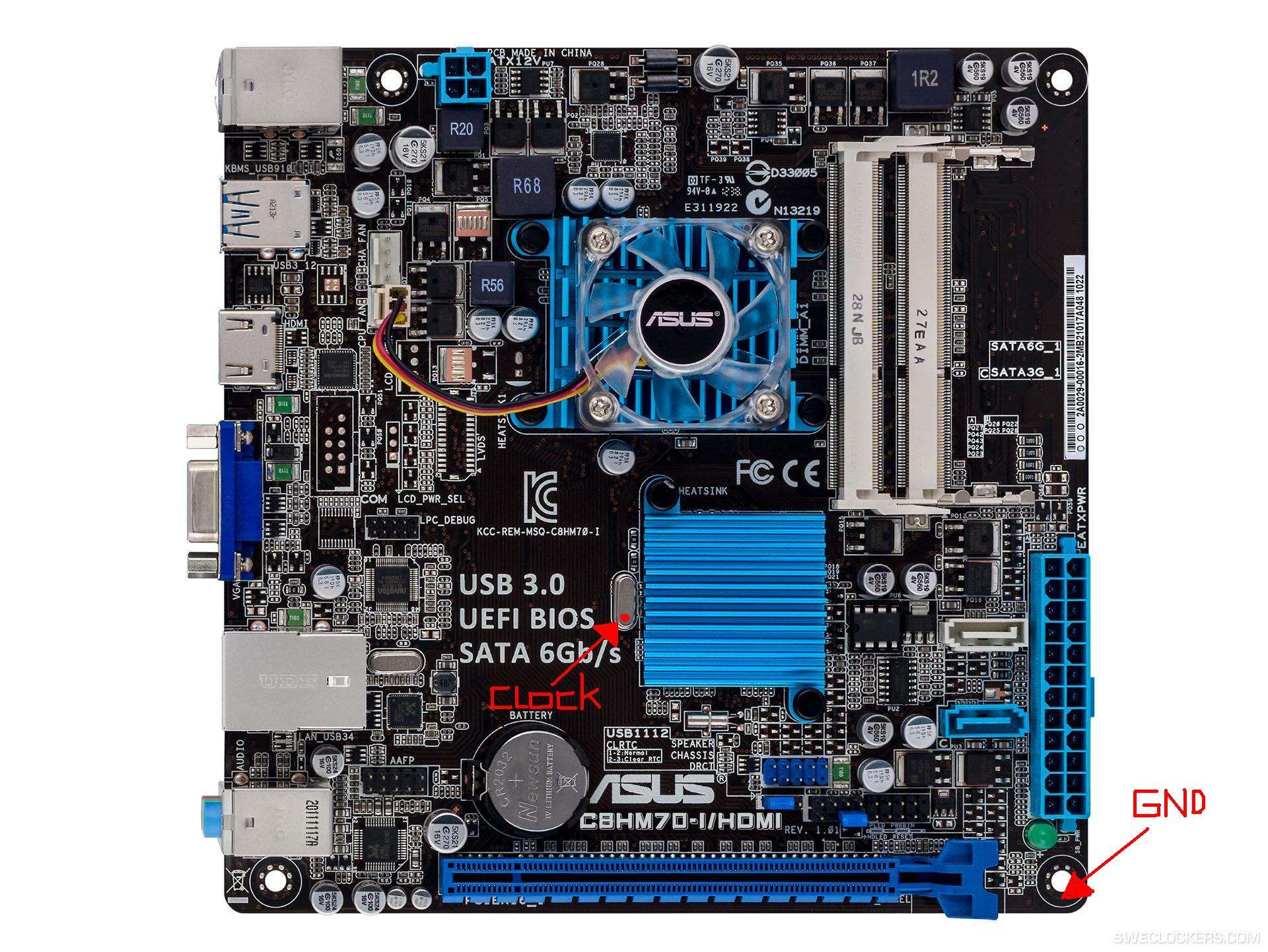

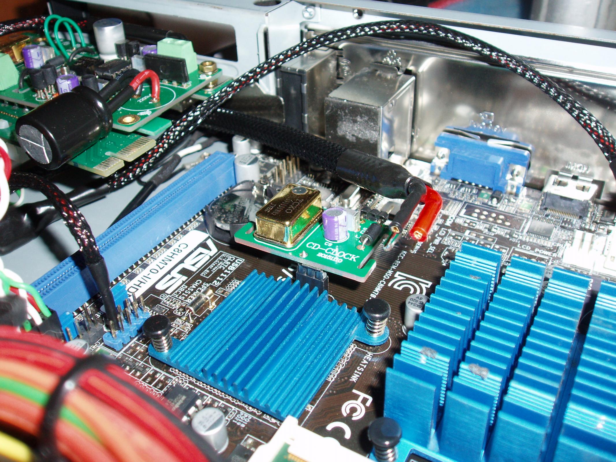

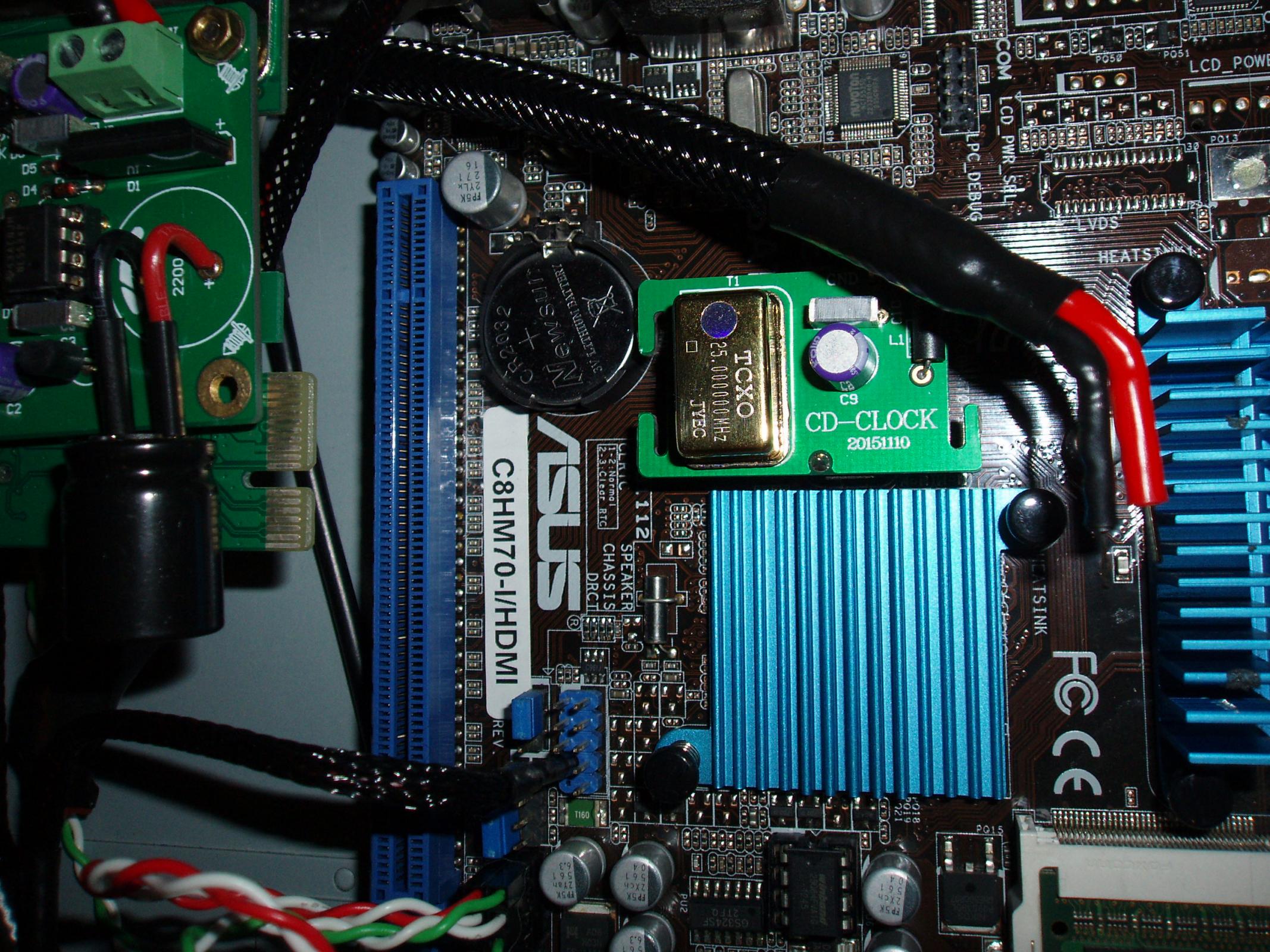

Решил проапгрейтить свой муз. пк Tiny MPD! Одним из этапов данного процесса-это замена клока на материнской плате по мотивам PPA Studio:
Материнка: ASUS C8HM70-I штатный резонатор с маркировкой SKC 25.000 L2,
Использовалось для апгрейта:

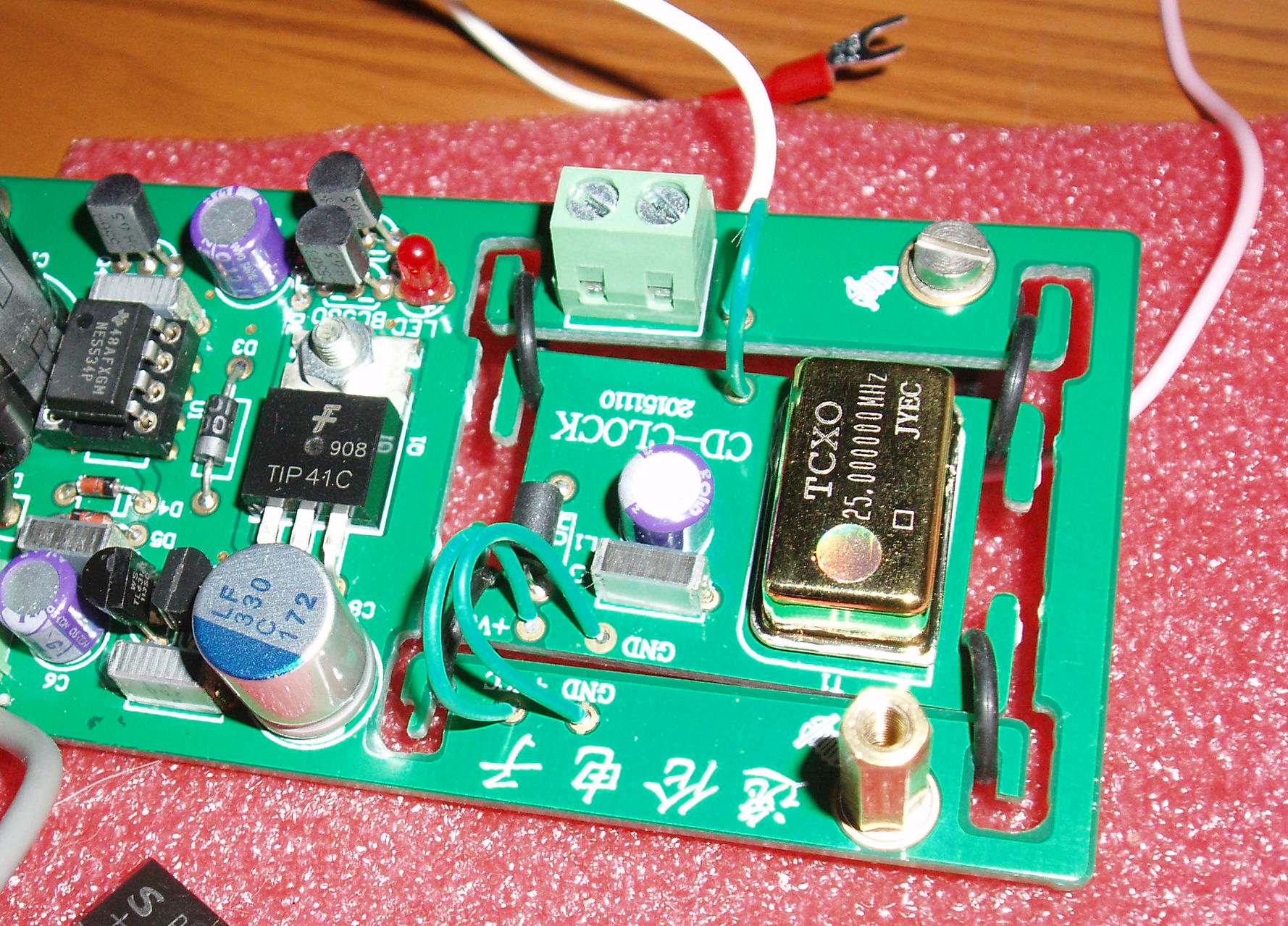

-плата внешнего кошерного питания + маленькая платка клока с AMS 1117 5.0 на борту
-клок генератор TCXO 0.1ppm 25.000000 MHz Gold (пробовал две штуки)
-платка клока идентичная PPA Audio

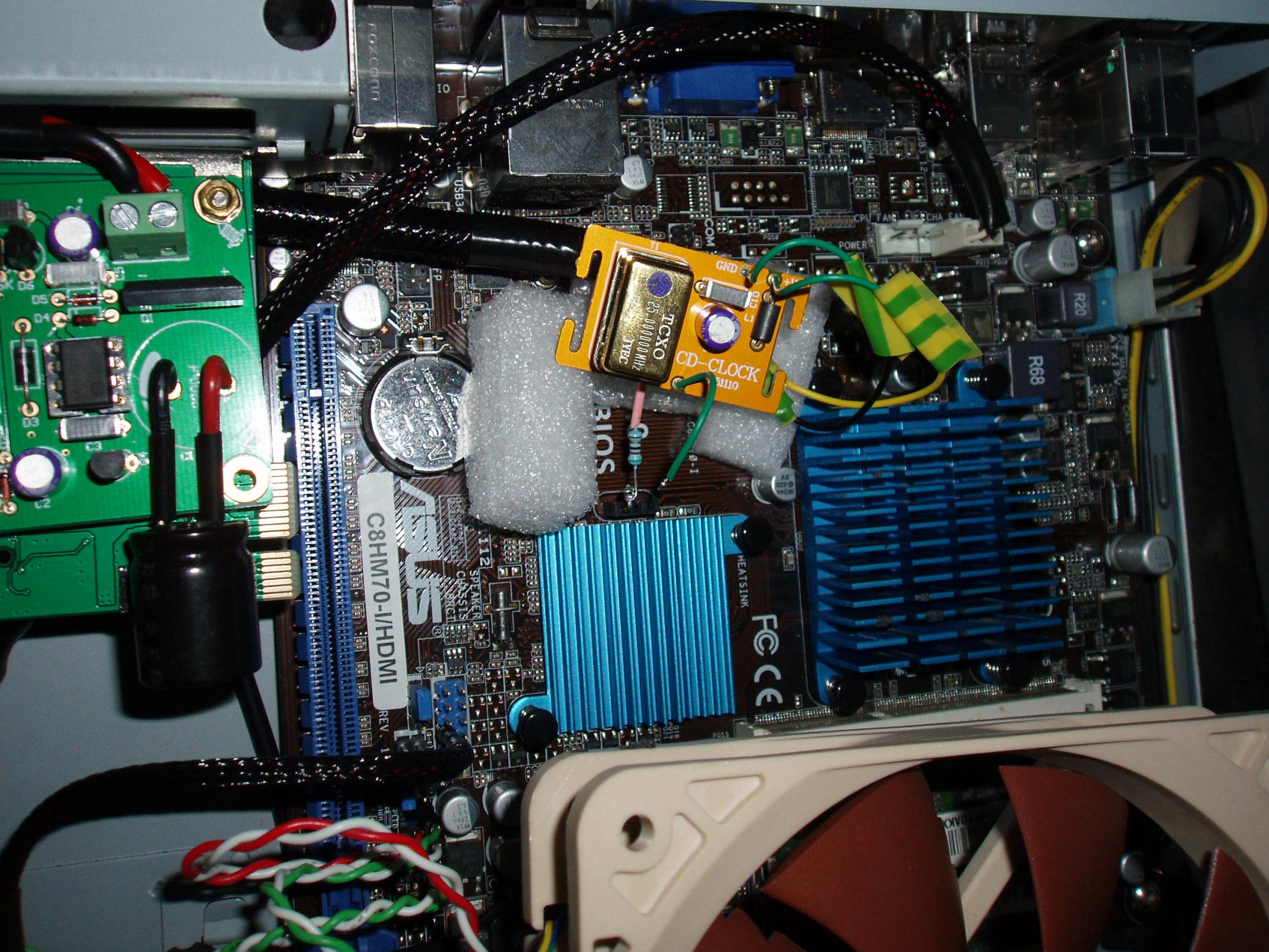

Вообщем адаптация платы клока с различными вариантами подключения не привела к ожидаемому результату.....
Реакция компа на ап:
1. клок зеленая платка, питание все в норме (замерял тестером), подключение без провода, сразу в контакт штатного резонатора (до этого применял длинный кабель 15 см из серебра) - вкл. комп, загрузка ОС не идет, просто стартует кулер и горит диод питание- и на этом все,..... отключение только через прекращение питания на комп. т.к. на кнопку выкл. реакции нет.
2. Желтая платка, через резистор 50 0м металлопленочник 1% впаян непосредственно на выход (out) с клок генератора, в обход микросхемы 74VHC (по совету комрада, который проводил подобные апы) результат... тот, что выше.
3. платка клока как у PPA результат тот же....
Несмотря на разные платки, и разные клок генераторы... поведение мат. платки абсолютно одинаковое.... воткнул родной резонатор-все о.к.
Сказать, что со всеми тремя платами проблема... или с двумя клоками... тоже как-то странно, согласитесь..? Вообщем мистика...

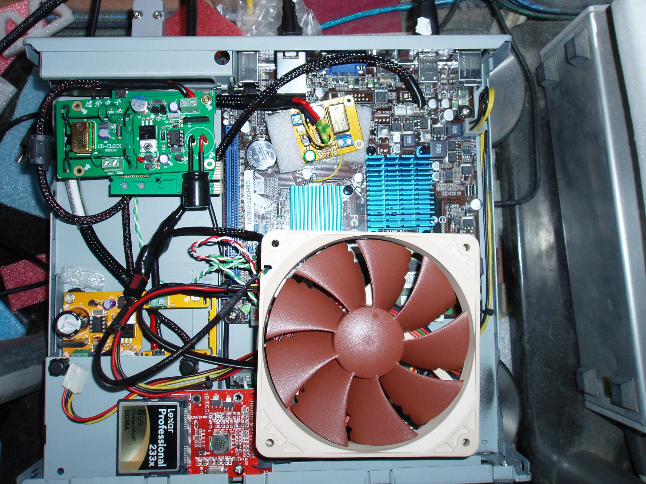

Audio PC: Asus C8HM70-I, Intel Celeron 847 at 800Mhz, RAM at 800Mhz + линейное питание (BlackOS-lite - Linux Audiophile Player) & MasterClock PVD-Audio Clock v2.1 (MB/SSD/LAN) + линейное питание с сетевым фильтром PVD-Audio -> PVD-Audio Silver Sata cable for Media CF128GB -> PVD-Audio SATA3F SSD v2.2 -> PVD-Audio USB-AD rev2.1 + линейное питание 2xLT1083CP -> AudioQuest Diamond USB Cable -> Singxer SU-1 USB Audio Bridge mod -> ЦАП Benchmark DAC-1 (rev.C) -> усилитель Arcam FMJ A32 -> колонки Triangle Stratos Naia 260, cables: AudioQuest Hawk AES/EBU, AudioQuest Cheetah, AudioQuest NRG-5, power conditioner: ISOL-8 MiniSub II, выделенка AQ.
Фото подключения:

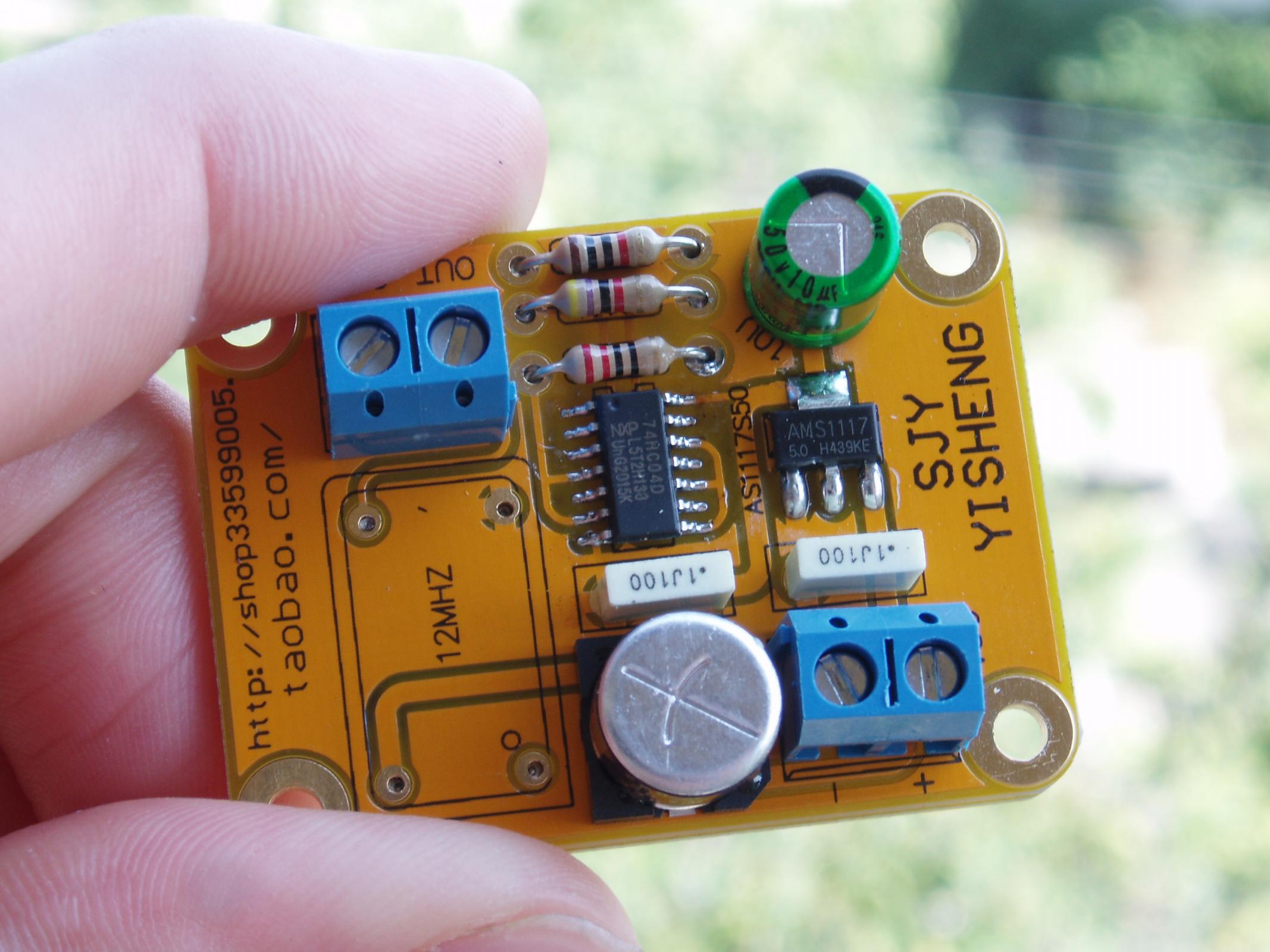

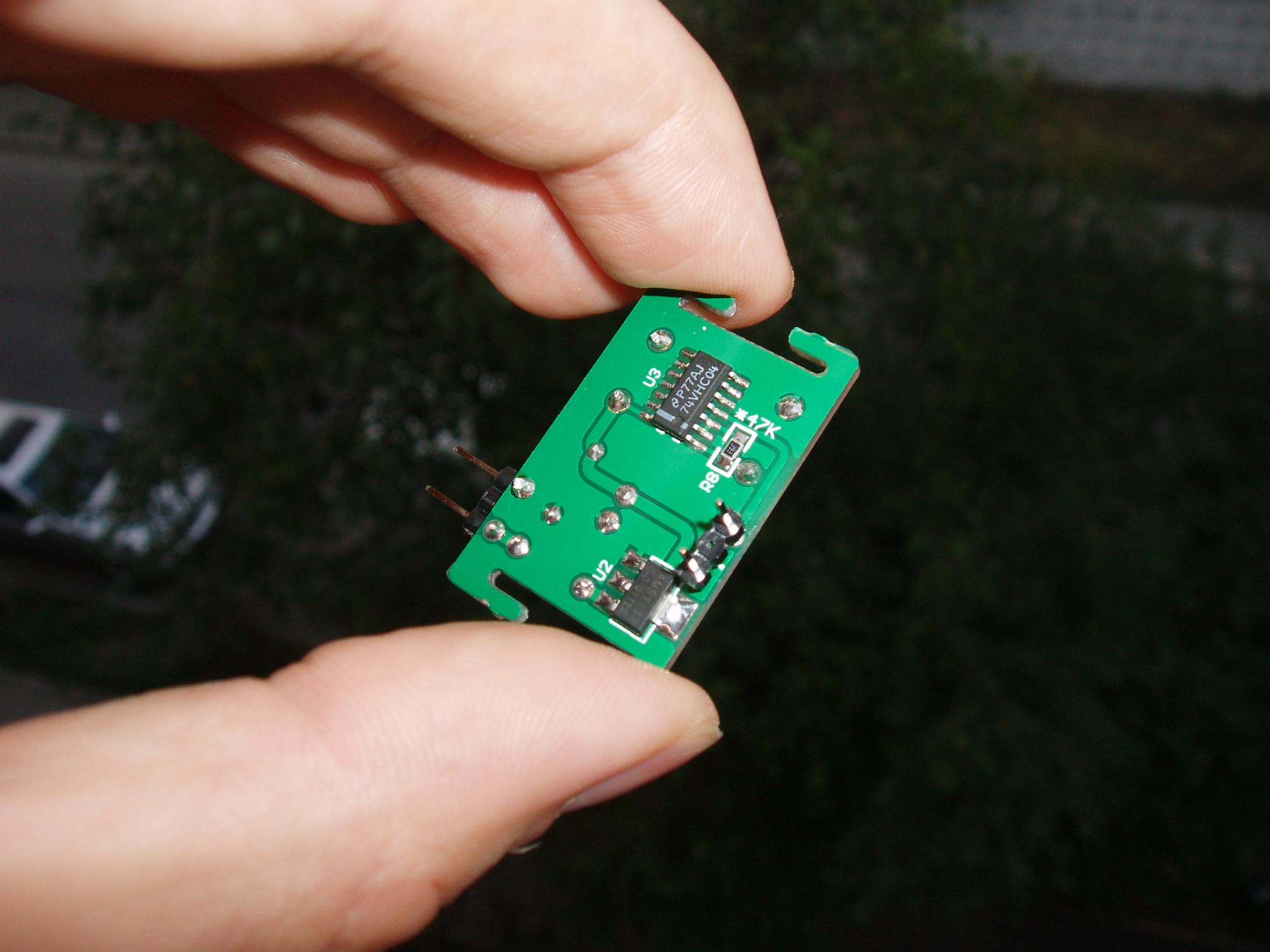

Какое торговое название платы клока?
upnp-BBB-pcm63-VL2012-HD650v2.
Wiim Pro/Synology. PCM1702/63/56,TDA1540/41,AD1860. Уси.:Danfi/П`ецик/Abbas.Наушники: DT911/150,HD650,Sony MA900,RS1i,Denon 5200,musicmasterX1000Pro 600ом.было: PS500,W1000X,Grado RA1,SR325,Fostex HP-A8,W1000S,HE-4,AKG K712,Grado SR225i,DT990PRO,DT880PRO,violectric v200,Elfidelity USB-MAX,HM603,JVC-RX700,DSC1,FHA1.5
моя называлась:
CD clock rubbing machine plate with gold plated 0.1 PPM crystal vibration clock board high stability
Прошу меня простить! Но то, что я вижу это полная х-нь, нет там никакого 0.1PPM
Более того, реализация уровня Hi-End на нуле!
