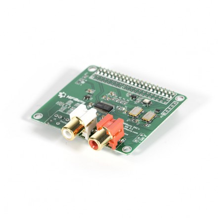

немного DAC-ов хороших и разных для микрокомпьютера Raspberry Pi
HiFiBerry DAC+ Pro
https://www.hifiberr...ht-and-dac-pro/

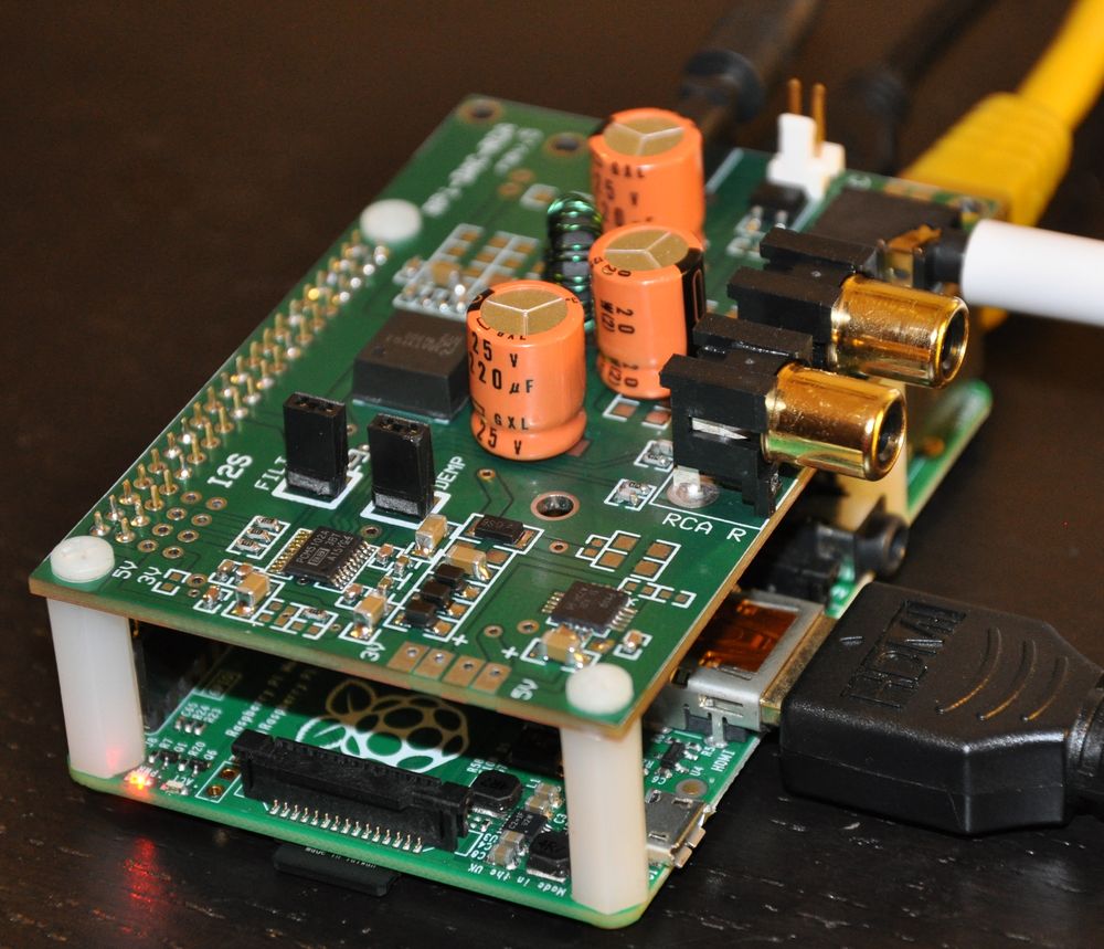

cost effective RPi-DAC-RCAplus for Raspberry Pi B+
1x PCM5102 - 24bit DAC, up to 384KHz, 32bit
http://www.tjaekel.c...i_rca_plus.html
http://www.tjaekel.c...C/overview.html
