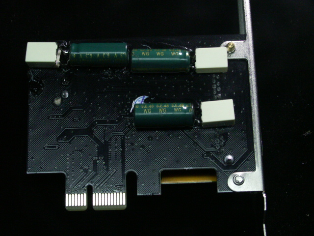

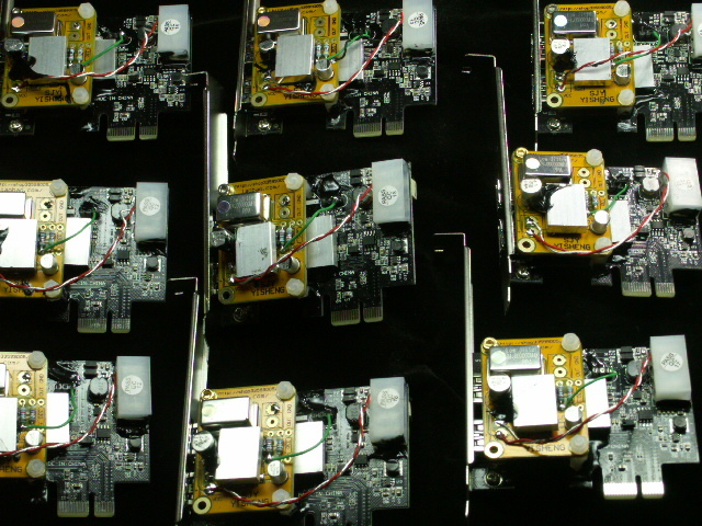

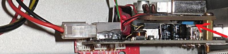

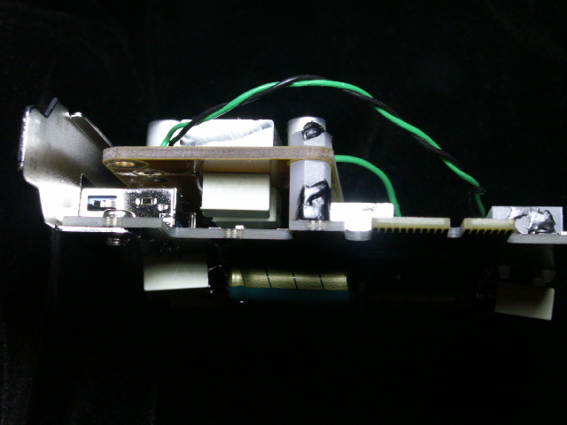

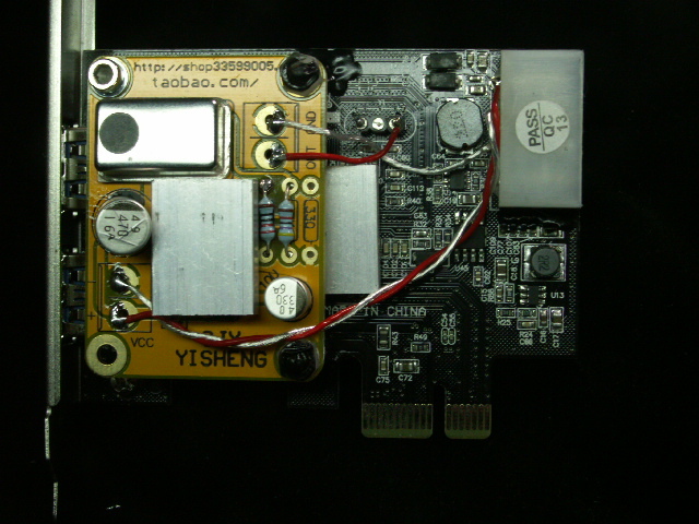

Я так понял, что товарищ из PPA Studio особо не заморачивается помимо использования стокового контролера USB 3.0, используется достаточно доступная стоковая платка питания, да и сам клок-генератор, хоть и без отметки PPA, но также можно найти с такими же параметрами 0.1ppm 24MHz, и даже в золоте! :)
Единственное, что авторский трансформаторик делается по всей видимости все ж таки PPA Studio.
То бишь, в принципе, при желании можно повторить концепцию апа карточки USB 3.0 практически полностью даже не очень опытному даеру, т.к. все сводиться так сказать к крупно-узловой сборке.
Изменено пользователем arizonadream1991
Audio PC: Asus C8HM70-I, Intel Celeron 847 at 800Mhz, RAM at 800Mhz + линейное питание (BlackOS-lite - Linux Audiophile Player) & MasterClock PVD-Audio Clock v2.1 (MB/SSD/LAN) + линейное питание с сетевым фильтром PVD-Audio -> PVD-Audio Silver Sata cable for Media CF128GB -> PVD-Audio SATA3F SSD v2.2 -> PVD-Audio USB-AD rev2.1 + линейное питание 2xLT1083CP -> AudioQuest Diamond USB Cable -> Singxer SU-1 USB Audio Bridge mod -> ЦАП Benchmark DAC-1 (rev.C) -> усилитель Arcam FMJ A32 -> колонки Triangle Stratos Naia 260, cables: AudioQuest Hawk AES/EBU, AudioQuest Cheetah, AudioQuest NRG-5, power conditioner: ISOL-8 MiniSub II, выделенка AQ.
Так все таки без трансформатора никак?
Автор пишет что мотает серебром.
А так дайте ссылки на запчасти и чем заменить транс а также схему подключения.
Будем сами собирать.
PРa v2 USB платка дает очень хорошую прибавку в звуке,сцена выставляется,бас плотнее и меньше общий окрас звука!!!

не думаю, что транс имеет ключевое значение, но и не буду утверждать что он ничего не дает.... скажем так, вполне можно построить вариант и без его участия, тем более, что все остальные ингредиенты апа те же.
Что интересно, ввиду, того, чтобы особо любопытные товарищи не распознали доп. платку, ее прикрыли крышечкой с логотипом, а так, как она не вмещалась, две емкости спецово были перенесены на обратную сторону платки.

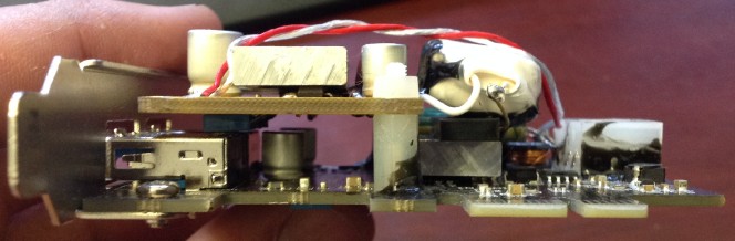

Нашел еще инфу, оказывается, на ранних версиях Paul Pang не ставил свой трансик, вот так...
а называлась карта: USB 3.0 CARD for HighEnd CAT
Из описания, этой версии:
"This USB 3.0 card has been modify for HighEnd grade CAT
According to use's feedback,
This card much better than other usb card or MB usb port.
More extention on both high & low frequency and more detail & dynamic
Base on NEC D720200 chip
Low ESR capacitor for long-tern working
Accurate TCXO for better sonic
Very high speed buffer IC for TCXO
This card need 40mm room to place
You need to determine whether there is enough space"
и финал:
"This PCIe to USB card is compatible with any USB device,
Including HiFace and sounds better than SOtM tX-USBexp for sure.
And it need PCIe power & external +5V(use 4pin D type connector).
For clean power,You should use full linear PSU.
Thanks! "

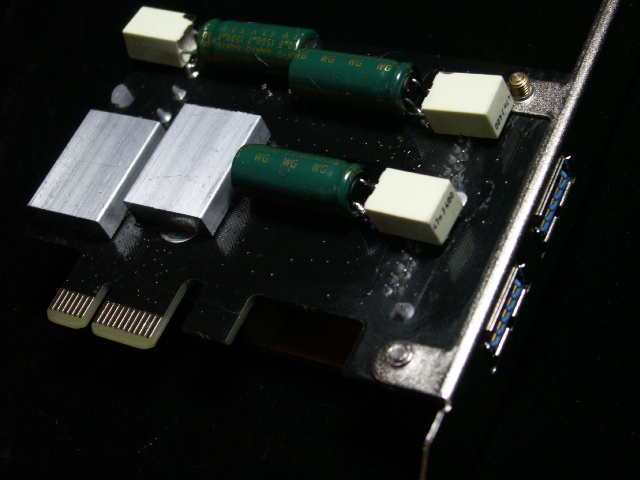

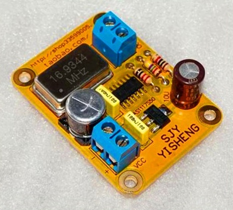

Сам бы с удовольствием ознакомился с подробной инструкцией по сборке......Но, вроде как и по фото все ясно что и как, на самой платке указан продавец, если что....
Если следовать последними релизами, то в платке нужно сделать следующее:
PPA убрал резисторы (раньше они присутствовали, кроме одного, крайнего) с платки и ставит вместо них два кондера, номинал по точкам просчитать не сложно, вот данные (но нужно еще внимательно глянуть!!!)
47нФ желтый фиолетовый оранжевый
51пФ зеленый, коричневый черный
два твердотельных: 40 1000 6А и 40 330 6А , можно и родные оставить, но лучше номиналы поднять до значений как у PPA Audio
на обратной стороне стоят шунты 2шт. 47nJ400, раньше оставлял штатные, либо переносил их, дабы прикрыть алюминиевой крышкой детальки, эти же шунты можно установить на штатные кондеры самой юсб платы......но в последних ревизиях PPA их не ставит...
ну и как ранее было отмечено, питание линейное, с низким уровнем шумов, само собой. :smile83:

Привет. Подскажите по плате PPA V2. Будет ли прирост в качестве звука, если использовать ее вместо обычного USB выхода мат. платы (Asus P8P67-M) при условии питания от встроенного БП (Thermaltake TR2 RX-550)? Насколько я тут прочитал - внешнее питание для этой карты очень важно. Но с ним заморачиваться, скорее всего, не буду. Есть ли тогда смысл в PPA V2?
И что это за внешний круглый разъем на фото, помимо 2-х USB выходов? Шнурок питания свободен с двух концов?
Разница будет даже если использовать обычный stlab-710(pcie>usb) без питания за 1000 руб.А уж тем более от рраv2 с внешним питанием и намног более.На 5в куча готовых б.п. линейных ,для начала сойдет и будет сильно лучше встроенного импульсного б.п.
Конец вставляется в разьем самой платы,кстати раньше такого не было.Для удобства использования внешнего б.п..Купил и воткнул без заморочек.Только непонятно за него надо доплачивать 20у.е. или он в комплекте?
Конец вставляется в разьем самой платы,кстати раньше такого не было.Для удобства использования внешнего б.п..Купил и воткнул без заморочек.Только непонятно за него надо доплачивать 20у.е. или он в комплекте.
Я говорю о разъеме на этой картинке.
Просто на одном конце этот разъем, а внутри шнурок, кот. заканчивается другим разъемом. Не понял, где все это с мамой платой соединяется.
Если подскажете пример простого БП на 5В, который можно без дополнительных паек и пр. манипуляций подключить - был бы очень благодарен.

Все, понял. А этот внешний разъем имеет какое-то обозначение? Чтобы к нему подбирать БП?
Там размер указан 2.5mm DC jack. разьм ,5 вольт 1ампер пойдет.

Да, удобно. Не могли бы вы направить меня в какую-то тему по недорогим линейникам? Я по этому вопросу даже не знаю что посмотреть.
Для начала за недорого вот такой http://www.chipdip.ru/product/bps-5-1/ Российского производства. 690 руб.Как первый б.п. сойдет.
Ну а если задорого и по идеи качественне то от Ifi. цена 3500-4000р
Это если готовые б.п. Собрать самому выйдет дешевле конечно.

Вот первый мне нравится, спасибо.
