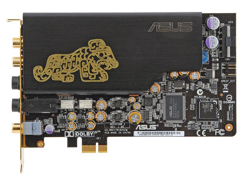

2) Недавно купил себе Xonar STX, сначала взял ST, но на моей материнке дрова под виндой выдают звук только на один канал, пришлось поменять на STX.
Ссылка: http://www.doctorhead.ru/forum/viewtopic.php?p=304927#p304927
Странно, у меня на плате установлены три твердотельных конденсатора (см. кортику ниже).
Я так понимаю, это карта была выпущена позднее, чем те, что описываются в обзорах.
Возможно, есть еще какие-то изменения, интересно это как-то повлияет на качество выходного сигнала карты?
