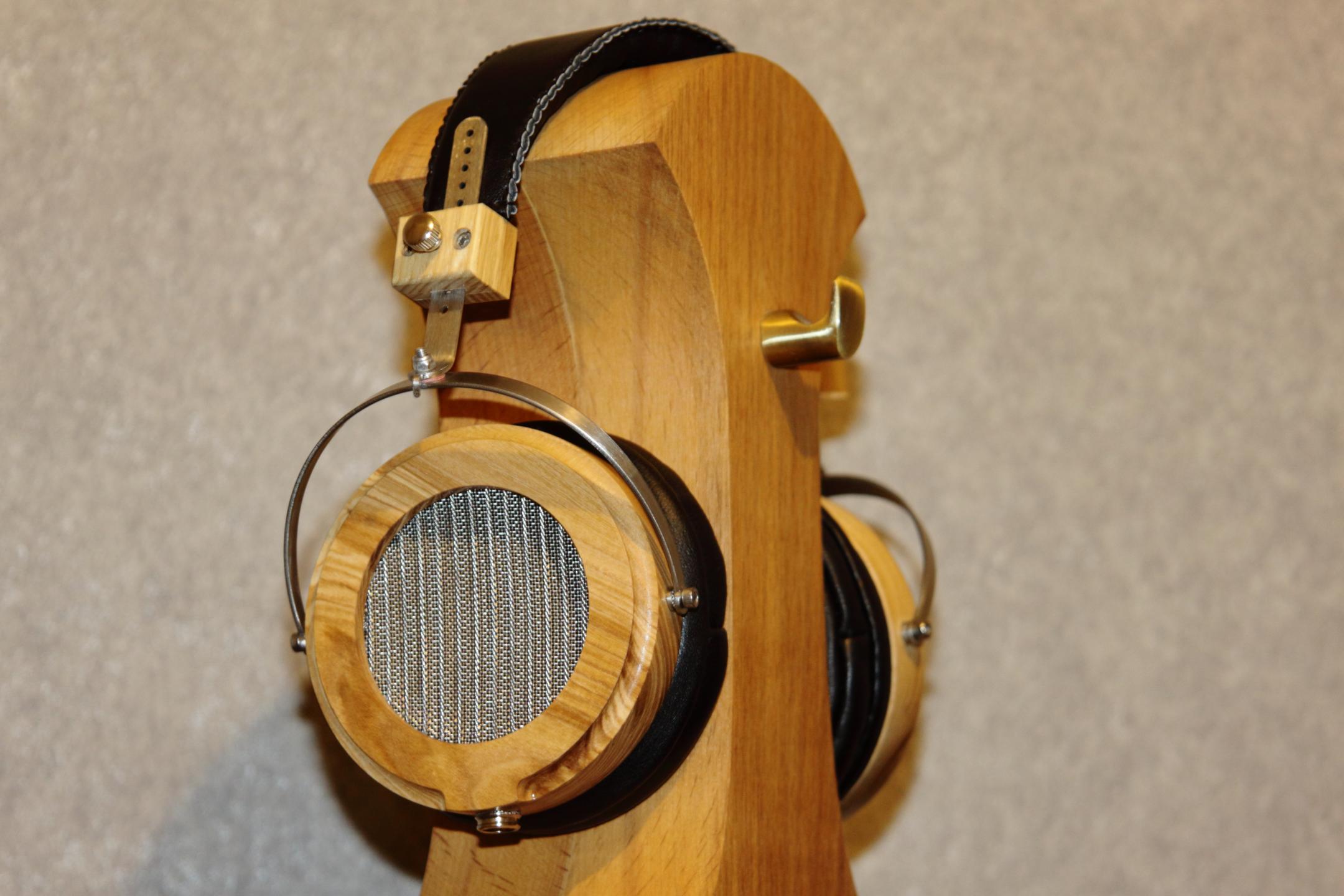

ТДС-7 №7 модификация 7 - эк звезды сошлись то...
ТДС-7 в варианте Super Mod шикарно звучит, жаль, что так редко встречаются подходящие мембраны, мне в этом плане повезло.
Shoker AMP v5.1 DM + Snorry SI-2/S-3
Ищите и обретете. При должном упорстве и небольшом везении найти можно.

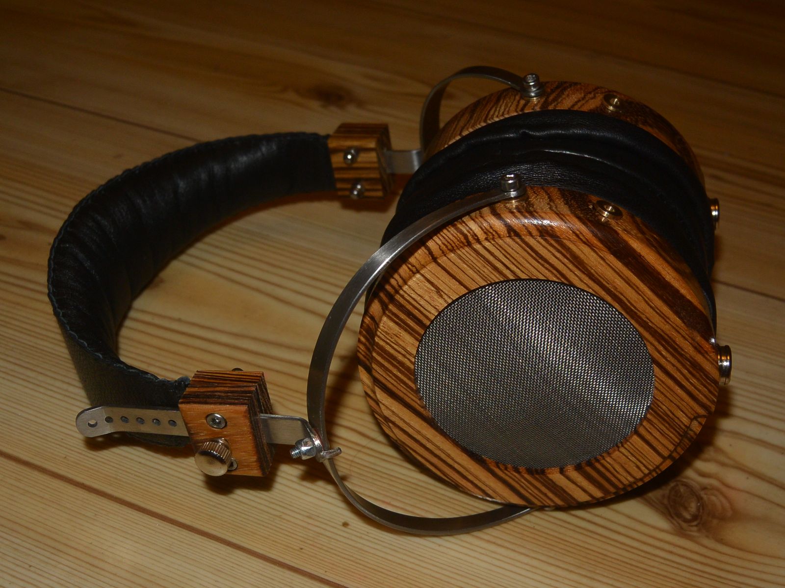

Похвастаюсь своим экземпляром семерок :)
Изменено пользователем Vano699

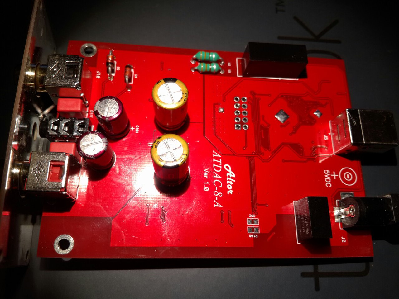

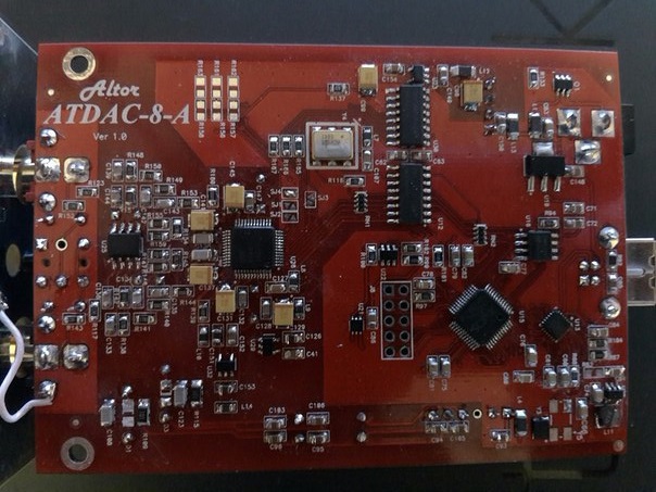

Up. Я загуглил ATDAC-8A. Эсли у вас такой же девайс, ТДС (любые) можете не покупать ;)
Это слишком сложные для него наушники.
Примерно такой, с некоторыми отличиями в усилительной части. Я в схемотехнике, как уже говорил, не шарю, поэтому не знаю, есть там повышающий преобразователь или нет. Скорее всего, нет, значит, 18 вольтам там взяться неоткуда, а есть 5 вольт, и потребляемый ток примерно пол-ампера, значит, выходная мощность замедомо меньше 2.5 Вт. И автор ответил, что сопротивление усилителя - 44 ома. Пичалька :(
Ещё раз спасибо. Вот что значит не разбираться в схемотехнике. Выходное сопротивление-то первым делом надо было с импедансом сопоставить, а у меня даже мысли такой не возникло. Таки да, при 44 омах автор не зря ответил, что сильно сомневается, что нормально зазвучат 16 Ом и, тем более, 8.
