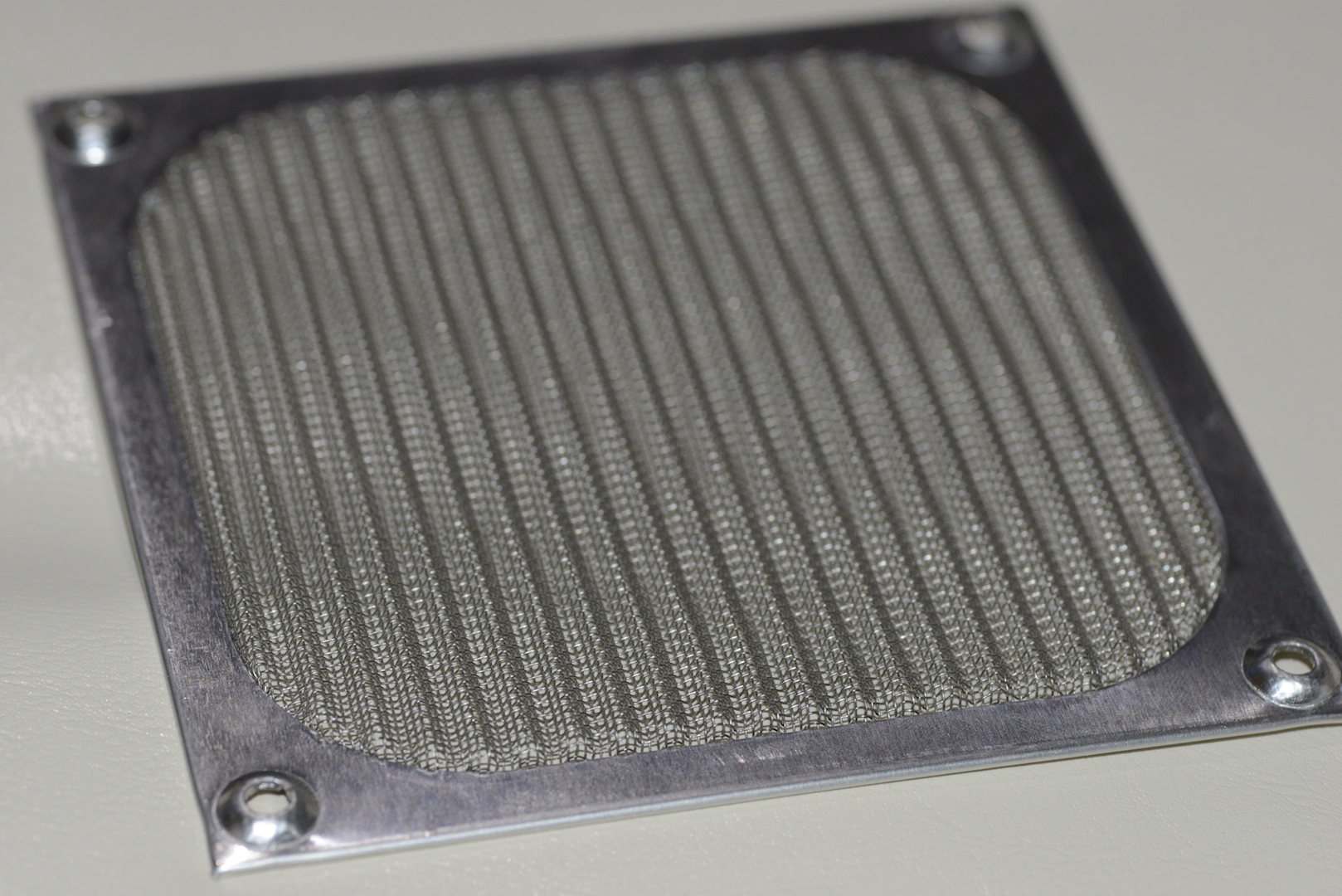

Хочу сделать свои собственные наушники, сделал уже корпуса и часть оголовья.
Хотел бы спросить какие драйвера лучше всего использовать? Я планирую использовать от ТДС-7 Ленинградские , хотя есть ТДС-16, ТДС-5, которые я могу раскурочить, так же есть ТДС-15, но их я скорее всего оставлю в оригинале . У каких Драйверов наиболее больший потенциал в низкочастотном спектре?
Хотел еще спросить у snorry, как вы гнули дужки для чашечек? Использовали для этого банку или деревяшку подходящего диаметра или все руками? А то все гну и как-то криво выходит. Так же хотелось бы узнать из чего у вас держатели для этих дужек в чашечке, как я понимаю это гайки или заклепки? Спасибо!

Наушники планирую сделать открытыми, демпфирование задней части драйвера рыхлой губкой, которая на картинке, по структуре она напоминают губку в Abyss AB-1266. Корпус заполню пробкой, кстати никто не пробовал демпфировать корпуса пробкой? Как это будет влиять на звук?

мое имхо: корпус прикольный, только меня напрягает решетка - от нее будут отражения (как у Хихимен), лучше как у Сергея (snorry), читайте повнимательнее его статьи :yes: (сам прикупил такие же решеточки)
Пористые/ячеистые материалы проигрывают по акустическим свойствам волокнистым.
Пробка в наушниках - вещь бессмысленная. Ни одну из проблем не устраняет, но занимает объем.
Ни одни приличные производители наушников или акустики пробку в качестве акустичсекого элемента не используют, только как отделку сомнительной эстетики.
