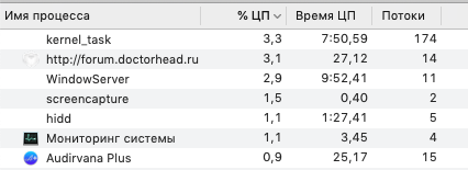

Источник - старенький макбук эйр всего с 2(!) гигами оперативки. Плеер фирменный фостековский. Требует минимум ресурсов в отличие от нирваны или амары.
Лучше конечно использовать линейный БП, т.к. с родным импульсником звучание немного утомительное.
Audirvana потребляет 1% ресурсов процессора (меньше чем страничка этого форума) и ровно столько памяти, сколько выделите.
