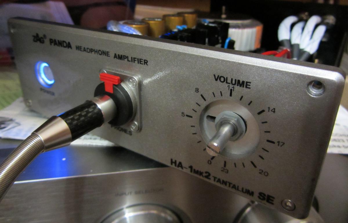

Сегодня запустил (пока не окончательно) свой танталовый вариант усилителя Panda amp., в качестве потенциометра в нём выступила «набирающая популярность» использование дешёвых потенциометров, только в качестве шунтов (shuntpotmod), а весь полезный сигнал проходит только через один (на каждый канал) фиксированный резистор, в данном случае (из качественных) под рукой был только Caddock. Сейчас сижу, слушаю, оцениваю, как оно. Скажу, что в таком виде, использование даже ALPS-а это совсем другое дело, совсем не то, что использование его в классическом варианте, даже удивляюсь, почему до этого раньше не обращал внимание, да и массовые производители, продолжают использовать классический способ, а здесь всё совсем не сложные манипуляции и совсем другой результат. Не зря этот способ MSAudio использует на одном из своих усилителях, думаю, он от этого много выигрывает в отличие от остальных. Остаётся только дело за малым, подобрать пару (всего пару) качественных резисторов на сигнал, и звук сложно будет отличить от потенциометров DACT, Khozmo(ну очень сложно, я так думаю). По крайней мере, нашёл выход не тратиться на дорогие потенциометры для двух своих недоделанных усилителей, как говориться «дёшево и сердито», надо только резисторы соответствующие приобрести, а это гораздо дешевле. Ну, в дальнейшем послушаю побольше, может какие недочёты и обнаружатся, а пока всё не плохо выглядит. Назову этот потенциометр SPLA (наоборот, кто так подключал, поймут, почему наоборот ;) ) или, если делать шунт из TKD, то DKT, будет понятно в дальнейшем, когда я буду описывать способ подключения потенциометра на других аппаратах, очень актуально сегодня в связи с ростом курса валюты.
Изменено пользователем zag18
"Играть" будет однозначно лучшее. А вы не задумывались, что таким способом подключения изменяется входное сопротивление усилителя?
Далее моё имхо, прошу принимать как критику. Глядя на ваши конструкции создаётся впечатление парня, взявшего паяльник год назад. Как нельзя кстати поговорка(перефразирую)- "как выглядит конструкция/сборка так оно и поёт".
С Уважением.
(USB Линейное питание)/PCM2702E Семигор выхлоп/SE 6П15П/ Fisher Audio FA-003 / /Sony MDR-MA900 / / SnorryMOD TDS-7 / Ritmix RH508
1. "Играть" будет однозначно лучшее. А вы не задумывались, что таким способом подключения изменяется входное сопротивление усилителя?
2. Далее моё имхо, прошу принимать как критику. Глядя на ваши конструкции создаётся впечатление парня, взявшего паяльник год назад. Как нельзя кстати поговорка(перефразирую)- "как выглядит конструкция/сборка так оно и поёт".
С Уважением.
1. И что?
2. И что выдаёт в моих конструкциях, когда я взял паяльник в руки? Точнее выражайтесь.

1. И что? 2. И что выдаёт в моих конструкциях, когда я взял паяльник в руки? Точнее выражайтесь.
Приветствую.
1. А то, что некоторым источникам (современным на ОУ то пофигу) это не понравится.
2. Например детали в "раскоряку". Это и некрасиво, и не хорошо для резисторов(хотя может быть спорно для разных типов).
Сама пайка в принципе, и перегретых(от того что плохо лудилось итд) проводов с "осевшей" изоляцией.
Кембрики синие на выводах резисторов к чему?
Кстати, познакомьте с вашими другими конструкциями. Как вы описываете звук- опыту у вас много.
Приветствую.
Что-то Вы долго отвечали, извиняюсь.
1. Всё соответствует принципу работы потенциометра Khozmo, каким источникам, по Вашему, противопоказан потенциометр Khozmo?
2. Что значит в "раскоряку"? Если Вы имеете в виду данный усилитель на танталовых резисторах, то Вы, очевидно, их никогда "в руках" не держали, по другому они в эту плату не установятся. И что же для них там нехорошего может произойти, скажите на милость?
И где Вы там пайку плохую разглядели, уточните? Что значит, перегретых проводов с "осевшей" изоляцией? Это в каком месте?
-Если это Вы про резисторы Caddock и VAR, тот там всё чисто для изоляции от случайного КЗ.
И вообще, мне не понятны Ваши притензии по установке компонентов в моих усилителях, словно я делал эти усилители не для себя, а выполнял Ваш заказ, и Вас что-то не устроило. Чес слово не понимаю, какие проблемы? Соберите себе Сами, как Вам нравиться, а потом опубликуйте снимки, а Мы посмотрим, как у Вас всё эталонно выглядит. Какие проблемы-то?
-всё что делал, всё выкладывал и описывал, внимательнее надо читать темы.
Хотелось бы про Ваши изобретения почитать, с фотками разумеется. А то, что-то не одной статьи здесь, на форуме, не нашёл. Вроде пишите, что Вы DIY мастер, а только вопросы задаёте и недостатки выискиваете, а где Ваши изделия?

Андриарти по делу написал про описание звучания. Это вас и выдало, вы пишите с упаением и с излишним восторгом что ли и по кругу. Сначала читать интересно было а потом... .
Цап -Sabaj D5, E-MU0404 USB; BETA22 х4 китайский; Наушники -GMP400, hifiman 400i;
Усилитель мощности -KSA100 китайский,BETA22 х4; Акустика - Castle Avon 4;
Вы тоже не внимательный, он про звучание ничего не писал, ему моя пайка не нравится (место не указано), да резисторы как-то не по его методике установлены.
А то что Вам не нравится, так всем не угодишь, на то и форум, кому что нравится, кому не нравится. А чего Вы ещё хотите? Проект закончен, я отписался (сравнил на разных жанрах), жду может кто ещё, что напишет о своих сборках. А я сейчас уже занят уже другим проектом, этот был полигоном для испытания разных комплектующих. И если Вы такие с Андриарти правильные, где Ваши поделки, я тоже хочу про них почитать?
p.s. Хорошо быть наблюдающим со стороны критиком, не выкладывая при этом своих трудов на всеобщее обозрение. Давайте вообще ничего писать не будем, тупо забъём на всё и смотреть на "пустой" форум - интересно? Я наверно так в следующий раз и сделаю, выложу свои эксперименты и сборки в ЛС тому, кому это будет интересно, глядишь и Вам угожу, избавлю Вас от моей "писанины".
