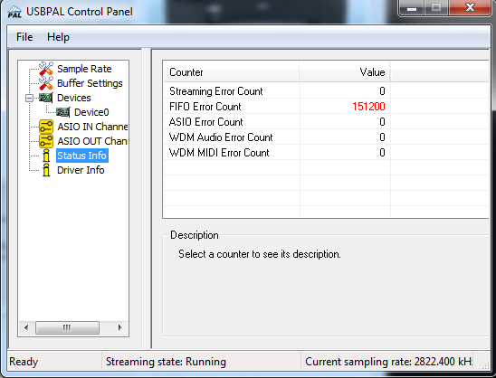

да все настраивал по руководству
http://www.mytekdigi..._guide_v1.0.pdf
проблему решил в настройках майтека клок поменял)
отображается dsd и hdsd дсд128 взял тут http://www.2l.no/hires/index.html
вот теперь думаю стоит ли с проигрывателем таскам заморачиватся
кстате отличается ли звук dsd юсб от других входов?
а как от ошибок исбавиться ?

убедиться в том, что поставлен драйвер usb 2.0, что не тыкаете usb в порт usb 1.1, или usb 3.0 все это описано здесь как минимум 2 раза. У меня ошибок нет вообще, после того ,как я воткнул в usb 2.0 и поставил драйвера.
спасибо, поигрался с буферами в Stereo 192-DSD DAC Control Panel
теперь нолики) при запуске трека бывает моргнут красным и опять нолики

при правильной настройке ничего мигать вообще не должно. Не должно быть никаких потерянных кадров. Во всяком случае, если комп в относительном покое играет музыку.
