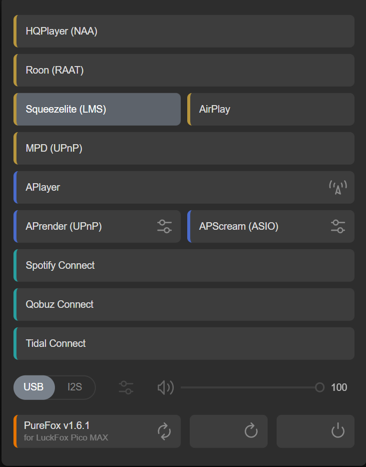

К своему Soekris 2541 мы подумали и я решил, что надо вернуть в систему хирургический скальпель. И я снова купил Mytek 192. В очень приличном косметическом и техническом состоянии. У меня на основной системе работает Эндпоинт BBFOX на  Luckfox Pico. Софтина у него сответствующая:
К нему обычно подключен Soekris. А скромный FIIO K11 R2R выполнял прикомпьютерные функции. Не иначе, по Промыслу Божьему, Бибифокс не понял USB 2 Майтека, но оно наверное и к лучшему. Майтек сейчас работает по схеме эндпоинт - USB 1.1. Я думал, что схема временная, и даже резко докупил небезызвестный в узких кругах бутерброд от Игоря с материнкой с кучей цифровых выходов (AES, оптика, коаксиал RCA, HDMI) и одним из вариантов плат - XMOS, Amanero, XingCore. У меня вариант с последним. По заверениям автора и продавца, он давно уже слушает эту плату прямо с компьютера. У меня чуда не произошло, майтек в этом режиме выдал душный серый чистенький, неяркий совсем звук. Убилось 90% воздуха. Я пробовал и с гальваноразвязкой с хитрым китайским кабелем и ЛБП купленным одновременно с бутербродом (его мама запитана от него отдельно). И со старинным своим неизменным Kimber B BUS. Вопреки тому, что развязку я убрал, Кимбер немного воздуха в систему таки вернул. Потом я пробовал эндпоинт с хитрым китайским кабелем со внешним питанием, и с кимбером. Последний вариант был лучше всего, но уступал  к сожалению по разрешению варианту эндпоинт-USB 1.1. ДА, я заперт ограничениями до 24/96. Но я никогда не слышал, чтобы майтек ТАК играл редбук. Такие дела, всем хорошего дня, если будет интерес, отрепощу свои исследования, или дам ссылку на них (на жж). Если это можно.
