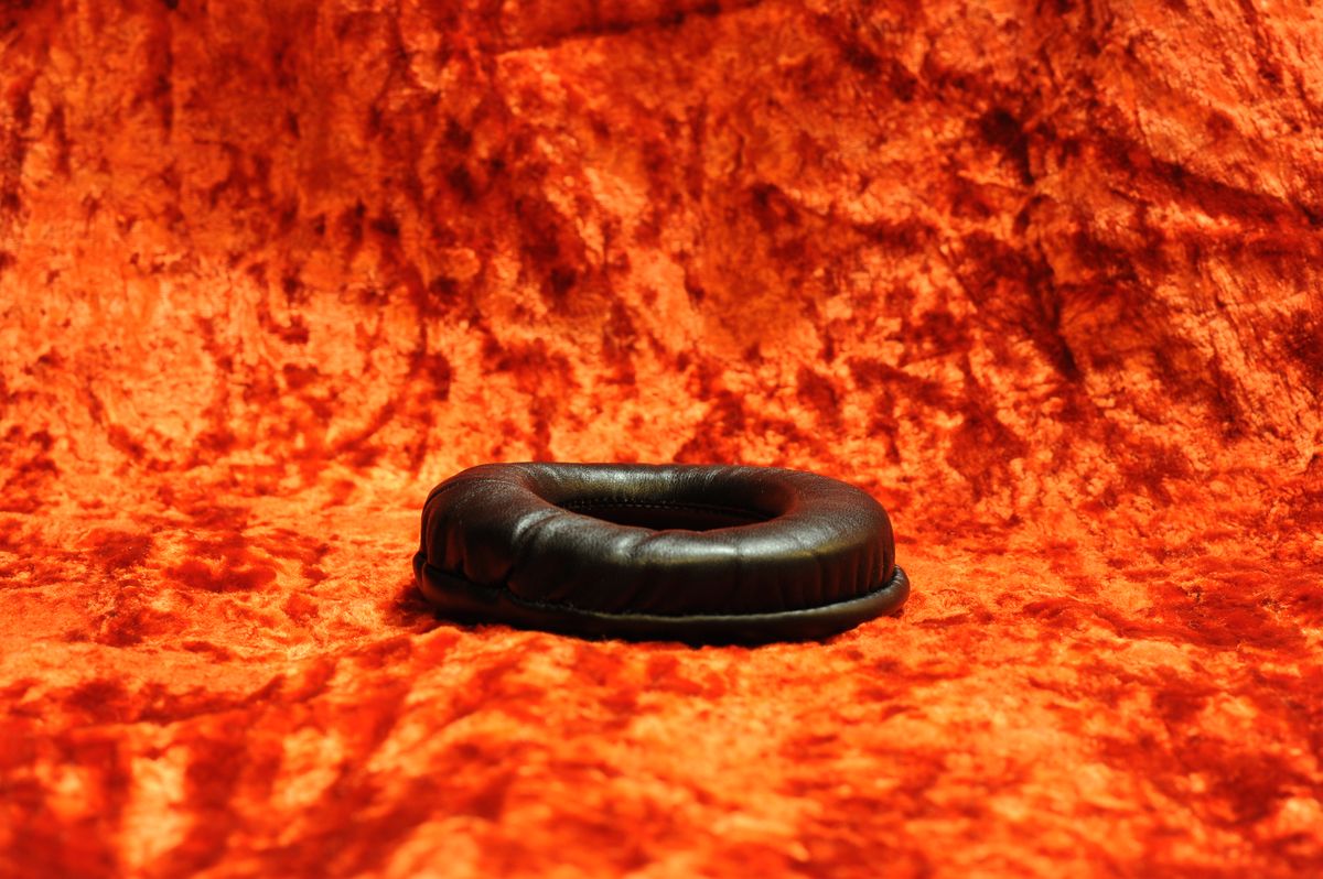

Спасибо. Серийным производством я не буду заниматься, муторно это. ML скорее всего отшивает партии по заказу там, где это стоит недорого (Китай, Вьетнам). По затратам как-то так должно быть, чтобы этот бизнес давал доход. Делать массовое производство можно, имея профильное оборудование, руками много не нашьешь. Этот пост я в общем-то создал по причине того, что в инете практически нет похожего опыта изготовления амбюшур в домашних условиях, так что рад поделиться со всеми.
Касательно материала амбюшур от ML. Есть вероятность, что используется искусственная кожа - технологии сейчас таковы, что отличить ее очень трудно. Есть еще такой вариант, прессованная кожа - сделанная из отходов натуральной кожи, которые прессуют с добавлением связующих составов. Нужно смотреть и проверять.
Ну попробовать и так и эдак придётся. Просто очень удобны эти амбушюры на sa5000, вот и хочется повторить.
Попробуйте. Расходы не так уж и велики. Можно попробовать найти обрезки кожи в каком-нибудь ателье. Заодно прокачаете профильное умение )))
Пришлите мне фото ваших амбюшур с разных ракурсов, если не затруднит.
Как-то так.

Бублик сшит из трех деталей, две - собственно сама амбюшура, третья - крепежное кольцо. Ничего принципиально сложного нет, вполне можно сделать самому. Соединительный шов снаружи потребует предварительно собрать в складку верхнюю деталь (и крепежное кольцо), так как она будет по длине окружности чуть больше.

полагаю увеличенная высота амушек как-то изменила звук?
Звук не изменился, комфортнее стало
Именно. Лучше стала звукоизоляция за счет прилегания. Ощущения, ну примерно такие, как тебе в ухо нежно дышит любимая женщина, и ты медленно сползаешь вниз, как подтаявшее мороженое, а с прежними ты будто стоишь в переполненном автобусе, рядом с тобой стремный мужик, почти касается твоего лица и дашит в тебя несвежим одеколоном, и ты пытаешься от него отодвинуться, а он, чувствуя освобождающееся пространство, все плотнее к тебе и плотнее, автобус резко тормозит, мужик почти прилипает к тебе, ты с содроганием чувствуешь, как тебя касается его потная, небритая щека, краем глаза ты замечаешь торчащие волосы из его ушей - и вдруг ты просыпаешься в холодном поту - уф! я дома, а рядом тихо спит любимая жена...
