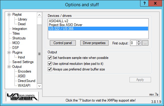

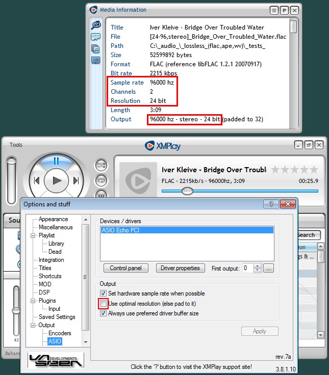

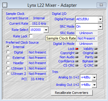

удалось Вам настроить XMPlay так, что бы на выходе через ASIO были входные параметры файла?
Нет, скорее всего это особенность плагина вывода xmp-asio.dll - плеер открывает файл в 32-битном режиме и гонит поток сразу в ASIO-драйвер, который сам проигнорирует лишние ноли (от 17-го до 32-го бита, или от 25-го до 32-го бита).
Главное, чтобы в свойствах плагина xmp-asio.dll были установлены все три галочки на опциях:
parzab , как я понял, у Вас XMPlay то же не выводит на ЦАП файл с исходным разрешением, а гонит все с разрешением 32.
Тогда XMPlay на любителя.

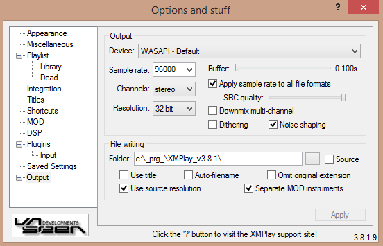

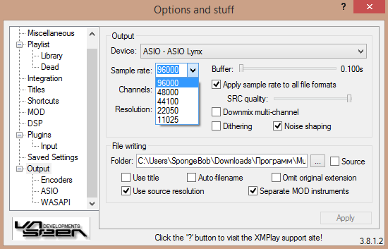

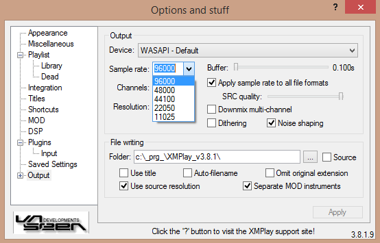

Поставьте
Output: WASAPI
Sample rate:
Resolution:192000 и 24бит
Buffer:минимум
Галочка Apply sample rate to all format
SRC Quality: максимум
Галочка Noise Sharping
Галочка Separate MOD Instruments

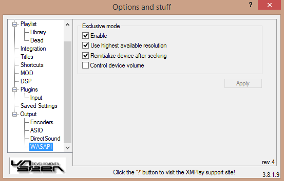

Вкладка WASAPI
Галочки Enable, Use highest avaible resolution, Reintilialize device after seeking

Поставьте
Output: WASAPI
Sample rate:
Buffer:минимум
Вкладка WASAPI

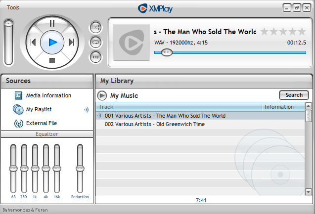

На скринах рекомендуемые Вами настройки (обратите внимание в плеере нет Sample rate: 192000, максимально 96000 - ограничение, слабое место XMPlay v3.8.1.9):
post-12651-0-59044500-1426496618_thumb.pngpost-12651-0-26926200-1426496625_thumb.pngpost-12651-0-43398300-1426496635_thumb.png

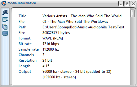

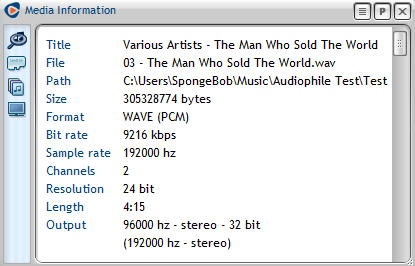

К сожалению не удается воспроизвести через ASIO, WASAPI файлы 192 kHz / 24 bit / 9216 kbps. Вспомнил - была основная причина исключения XMPlay из списка лидеров при тестировании за 2014 год. При воспроизведении происходит автоматическое понижение параметров (скрины показывают настройки звуковой карты до воспроизведения и во время - вывод звука через WASAPI):
post-12651-0-64676400-1426497061_thumb.pngpost-12651-0-65531000-1426497080_thumb.pngpost-12651-0-05956800-1426497099_thumb.pngpost-12651-0-27432000-1426497111_thumb.pngpost-12651-0-91037500-1426513360_thumb.png
PS. По звуку, с рекомендуемыми Вами настройками (выводом звука через ASIO или WASAPI), особых изменений в лучшую сторону не услышал.

Ещё одно "рацпредложение": ресэмплирование плеером файлов "на-лету" никогда (на моей памяти) сильно не улучшало качество звука.
Звук немного изменяет тональность, приобретает лёгкий окрас...
Если Ваш ЦАП понимает оригинальный сэмплрейт, то пусть он и обрабатывает его.
Конечно, при выводе через ASIO, если Ваш ЦАП не поддерживает 192кГц, плеер понижает сэмплрейт автоматически:
b857e17909f9155987d122d4f5fefe05.png e5d3808cd10d33d248dc1bb6e825bf38.png но это - "необходимое зло", с которым приходится мириться...

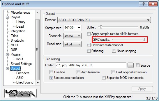

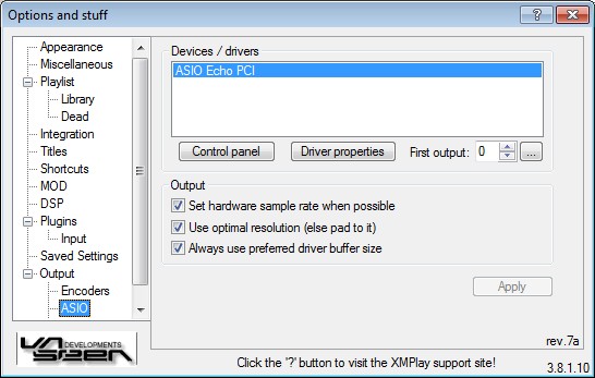

1. распаковал файлы плеера в нужную Вам папку.
2. запустил плеер и вошёл в настройки.
3. выбрал вывод звука через ASIO и подвинул регулятор "SRC quality:" на максимум.
4. в вертикальном меню нажал "плюс" около [Output] и в свойствах плагина ASIO поставил три галки, нажал "Apply"
5. ВСЁ! Можно слушать пестни...

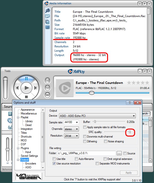

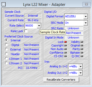

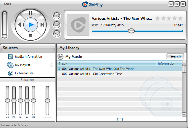

Чтобы увидеть картинку с "оригинальными кГц/bit" (при этом принудительно включится ресэмплер), Вам достаточно убрать галку с опции "Use optimal resolution" в свойствах плагина ASIO, а в ресэмплере оставить "Resolution: [24 bit]", SRC quality: максимум, поставить галку на "Dithering" и галку на "Noise sharping".
Но в этом случае, файлы 16/44.1 будут автоматически ресэмплироваться в 24/44.1...
Разработчики плагина ASIO пишут вот что (язык английский):
"Set hardware sample rate whenever possible" will try to set the soundcard to the sample rate of the current file, to avoid the need for resampling. If unticked, the sample rate of the device will be left as it currently is and XMPlay will resample to that.
"Use optimal resolution" will have XMPlay generate the audio at the resolution the soundcard supports (instead of the resolution you chose on the Output page). If unticked, XMPlay will use the resolution of the Output page and pad the audio up to the resolution of the soundcard.
"Always use preferred buffer size" lets the device use the buffer set in its control panel, otherwise XMPlay will calculate a buffer size for the device.
Последняя версия с сайта 3.8.1.2

Тестировал версию XMPlay 3.8.1.(9-10) любезно предложенною @parzab, это к нему вопрос: "откуда дровишки"?
PS. Скачал XMPlay 3.8.1.2 c официального сайта. По возможностям воспроизведения файлов 192 kHz / 24 bit / 9216 kbps всё без изменений - не воспроизводит, максимально 96 kHz /24 bit/ 4608 kbps !
Дальнейшее тестирование нецелесообразно !
post-12651-0-83523400-1426590619_thumb.pngpost-12651-0-18589500-1426590632_thumb.pngpost-12651-0-67591800-1426590644_thumb.png

Уважаемый spongebob, зачем-же Вы собственными руками треплите себе нервы?
Если Вы используете вывод звука через ASIO и хотите выводить 192 kHz / 24 bit - НЕ ВКЛЮЧАЙТЕ принудительный ресемплер, уберите галку с "Apply sample rate to all file formats".
Ещё раз напоминаю, для корректного вывода через ASIO настройки должны быть такими (оставить "Resolution: [24 bit]", а "SRC quality" подвинуть на максимум; в свойствах плагина ASIO поставить три галки, нажать "Apply"):
ASIO-драйвера большинства звуковых карт работают в 32-битном режиме. Плеер тестирует драйвер карты на максимальную "битность" и, если нужно, дополняет старшие биты нулями и отправляет в карту 32-битный поток. В 32-битном режиме работают с ASIO и звуковые редакторы Adobe Audition, Sound Forge и т.п.
Изменено пользователем parzab
если ЗК поддерживает только 24бит, то смысла включать 32бит нет никакого, это только увеличит латентность

Хотя вопрос был не ко мне, напоминаю: при выводе через WASAPI происходит деградация НЧ-диапазона при одновременном усилении СЧ, происходит изменение тембров акустических инструментов.
При прослушивании через наушники с подобным ещё как-то можно мириться, но через АС общая звуковая палитра сильно беднеет.
Это очень хорошо слышно на акустических системах с высокой чувствительностью и способных уверенно воспроизводить НЧ до 30Гц включительно.
Это откуда вы взяли такую, извиняюсь за выражение, чушь? WASAPI exclusive event = ASIO. На некоторых ЦАП звук может быть чуть тише
Слушал в это воскресенье, причём специально несколько раз на четырёх разных софт-плеерах.
Делал это специально, так как хотел протестировать режим WASAPI exclusive event, надеялся, что подобный дефект стандартного WASAPI (пользовал его пару месяцев году в 2010, пока не "распробовал") программисты Microsoft устранили.
Но, увы! Ошибки OS Windows, по давно сложившейся традиции, разработчики оставляют "для совместимости"...
Конечно, на вкус и цвет... все фломастеры разные...
Если Вам, нравится режим WASAPI exclusive event - на здоровье!
Я, лишь, проинформировал общественность...

@svas, не равен никак WASAPI EX EVENT - ASIO. Это совершенно разные способы вывода. Один задействует варианты вывода ОС , другой их обходит. Один сделан мелкомягкими для поддержки мультимедиа, другой для вывода звука на профессиональное оборудование.
Поэтому у них общего - вывод звука. :)
PS Писал специально в обзорах популярно о всех вариантах вывода в ОС, звука на внешние устройства - и почему в одних все просто, а в других все через мелкософт. :)
Для совместимости режим WASAPI Shared через конвейер Микрософт, WASAPI exclusive предоставляет ресурсы аудиокарты только для приложения его использующего в обход конвейера Микрософт, WASAPI exclusive push использует методы буферизации для лучшей совместимости, а в WASAPI exclusive event использует те же методы буферизации что и ASIO и на некоторых ЗК, на которых работает ASIO, не работает. Разница лишь в том, что у ASIO чуть меньше задержки, а у WASAPI exclusive event чуть меньше обращений к hardware. "Для качественного воспроизведения музыки это неважно" http://audiophilesof...sound/11-1-0-24 У USB задержка вообще 5мс, а WASAPI exclusive event на реалтеке работает с буфером в 15мс
