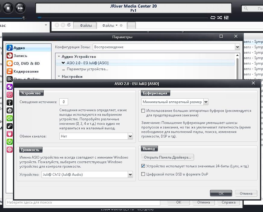

To All
Собираю цифровой транспорт. Пока Win10. Установил J.River 21.0.54. Никак не могу добиться под ним работы карточки ESI Juli@ с драйвером ASIO.... DS, или WASAPI, - пожалуйста. Но ASIO никак... На Фубаре например это прописывается ручками. Но здесь где это можно сделать не нашел. Приходится на WASAPI сидеть. Подскажите пожалуйста можно ли это вообще сделать.
@Victor,
Спасибо! Драйвер стоит. Но так как на Вашем скриншоте не работает.
хмм, у вас же две материнки и на обоих не работает?
Уже разобрался. Решение нашлось на Сундуке. Нужно channel offset с 0 на 2 изменить. В output mode setting. Изменил и всё заработало. На Вашем скриншоте пункт называется "Смещение источника".
Изменено пользователем Clax
OK, учтем на будущее, но на нескольких моих материнках задавать смещение истчника не требовалось, все работало сразу, у меня PCI версия
ну, удачи вам
