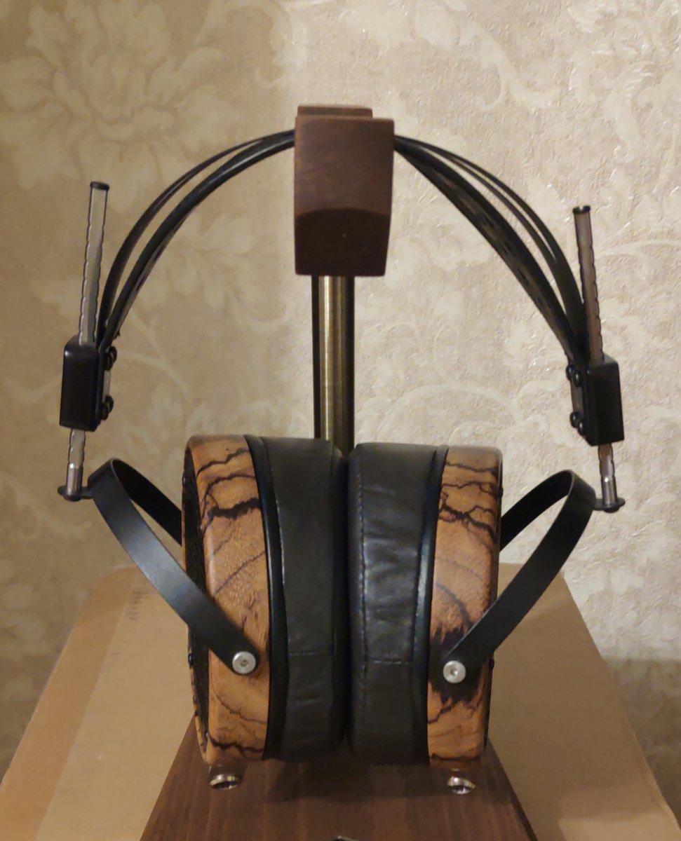

Всем привет.
Начали отклеиваться амбушеры на XC.
Покупать новые или можно подклеить? Амбушки ещё в хорошем состоянии.
Если подклеивать, не сташно туда лезть с ним? Грилли прям рядом.

26 минут назад, marddor сказал:
Я менял у себя, спокойно отклеивай и заново приклеивай на скотч. Старый клей лучше снять полностью.

В 29.01.2023 в 13:21, marddor сказал:
Грили в наушниках - это что имеется ввиду. защитная сеточка в амбушюрах?
6 минут назад, Миколаич сказал:
А как 12-миллиметровый скотч сделать в форме круга?
Очевидно, аппроксимировать кусочками...

Если снять амбушюры там под железной решеткой (фазерами) тонкая белая субстанция, похожая на ткань. Но вроде не ткань. Я увидел на ней капельку желтой жидкости , думал масло. Промокнул кончиком отвертки, пятно расплылось немного (на самом деле дырка расплылась). По всей видимости это какая-то тонкая пленка, под ней желтая пластина, она и создавала через дырочку эффект капли масла. Откуда взялась дырка (буквально пол-миллиметра) я не знаю. Сейчас дырка пару миллиметров.
Если кто знает, что это за белая хрень, отпишитесь.

15 минут назад, HOOD сказал:
Вы сами пробовали? :)
Скотч, особенно двусторонний, плохо режется. Его даже по прямой без матюков не отрежешь, а полукругом вообще нереально.
2 минуты назад, Миколаич сказал:
Вы сами пробовали?
ПробовалЪ...
А зачем его резать полукругом...?
Мы наверное о разном говорим. Я вижу, что чашки круглые, у вас нет? :)
Короткими прямыми я пробовал клеить, хрень получается.
Не пробовал, но наверное подойдет вариант нарезки скотча тонкими длинными полосками по 2-3 мм. прямо на бухте канцелярским ножом. И пару кругов вдоль кромки чашки приклеить.
Изменено пользователем Миколаич
Отлично получается... У меня...

Треугольников нарезать

53 минуты назад, Миколаич сказал:
https://siriust.ru/oborudovanie/remont-displeynyh-moduley/skotch-polirol/dvuhstoronnie-kleykie-listy-a5-3m-150mm210mm-5listov.-930a5-komplekt/?utm_referrer=https%3A%2F%2Fyandex.ru%2Fproducts%2Fsearch%3Ftext%3D3M%20%D0%BB%D0%B8%D1%81%D1%82%D0%BE%D0%B2%D0%BE%D0%B9%20%D0%BA%D0%BB%D0%B5%D0%B5%D0%B2%D0%BE%D0%B9%20%D1%81%D0%BB%D0%BE%D0%B9
Я клеил на это. Вырезаете ножницами кольцо в размер и вперёд. Держит - всем бы так держать, поскольку 3М. Вот только когда амбушюры начинают отклеиваться, это значит что расползается фирменный дермантин Аудезе (нижний кант амбушюр). Сами амбухи из овцы, а кант из низкосортной чебурашки. И если с него начало сползать покрытие, обнажая тканевую основу - это не остановить. Я старый кант отпарывал и менял в Веспераудио на овцу, потом на овцу и клеил. Теперь и глаз радует, и сердцу спокойнее.
Изменено пользователем SAE
1 час назад, SAE сказал:
Я сделал проще и бюджетнее. Ободрал до ткани весь кант, покрасил черным и приклеил. Это пока ждал альтернативные амбушюры из белковой кожи. У них паралон лучше под форму черепа подстраивается и держит. Стоят, кстати дешевле, чем скотч по вашей ссылке :) Родные амбушюры при смятии отскакивают в первоначальное положение моментально, плюс кант облазит, ерунда в-общем.
16 минут назад, Миколаич сказал:
Тут ведь религия - оставить оригинал, тем более сами амбухи в идеальном состоянии - как новые.
Почитал вас - сделал вывод: "хочешь заняться рукоделием - купи одизи элсиди - икс"

2 часа назад, Radinoska сказал:
Да, облезающие амбушюры и крепление их на скотч - это позор. Но это еще не все. Там тяжеленные чашки крепятся всего в одной точке к оголовью и тоненьким винтиком. Мало того, что он периодически откручивается, я все время боюсь, что он отвалится. Очень аккуратно с ними обращаюсь. Хотя формально - металл и дерево, никакого пластика :)
Почти у всех есть косяки, проявляющиеся со временем, но некоторые одизи вне времени, им можно всё. Они как Битлз среди планаров.
10 часов назад, SAE сказал:
Проявляющиеся со временем косяки принято исправлять. В новых версиях одизи это пофиксено?
