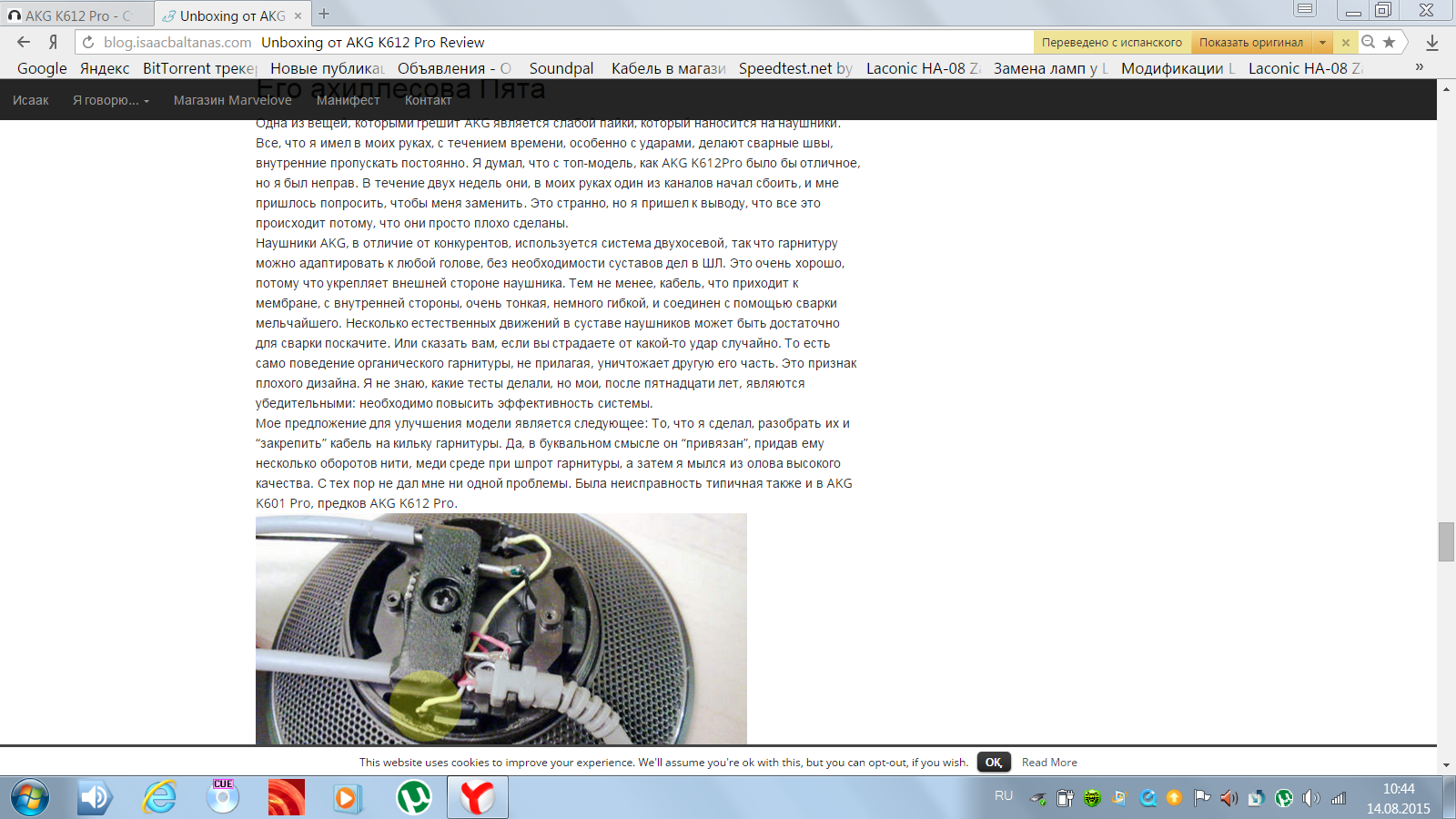

Вообще может и ничего страшного, "есть мнение", что качество пайки на АКГ-шках оставляет желать лучшего. Насколько верно, не знаю(сам не проверял :D ), но возможно несколько строк и картинка чем-то тебе помогут.

Разобрал. Был оторван проводок. И еще один бы уже на изломе. Там вообще тоненькие проводки и они там небрежно впихнуты + из за того что чашка ходит в разные стороны, проводки там постоянно гнуться и в какой то момент ломаются. Похоже у всех такая фигня и была.
