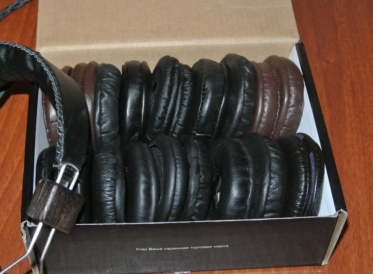

Однако, недавно несколько раз делал на заказ наушники с накладными амбушюрами.
Перепробовал кучу вариантов разных амбушюр. Вот, кстати, остатки от тех проб:
Но обратил внимание на такую вещь. Какие ни делай мягкие амбушюры - все равно дискомфорт для ушей остается. Более мягкие позволяют просто выдержать чуть дольше.

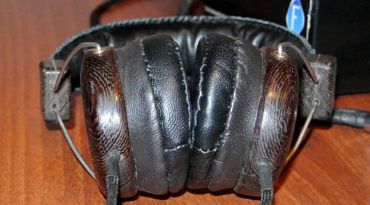

Для меня это неизбежно, если чашки со свободным вращением. С ними распределение давления получается как раз на выступающую часть ушной раковины, которая начинает болеть. Вот эту:
Однако если сделать оголовье фиксированное, с определенным углом расположения чашек, то время комфортного прослушивания увеличивается в разы.
Угол под себя в данном случае я подрегулировал подгибанием металлических дужек. Распределение давления больше на область перед ухом и все комфортно. Несколько часов без проблем. В моем случае на моих ушах угол примерно такой:
