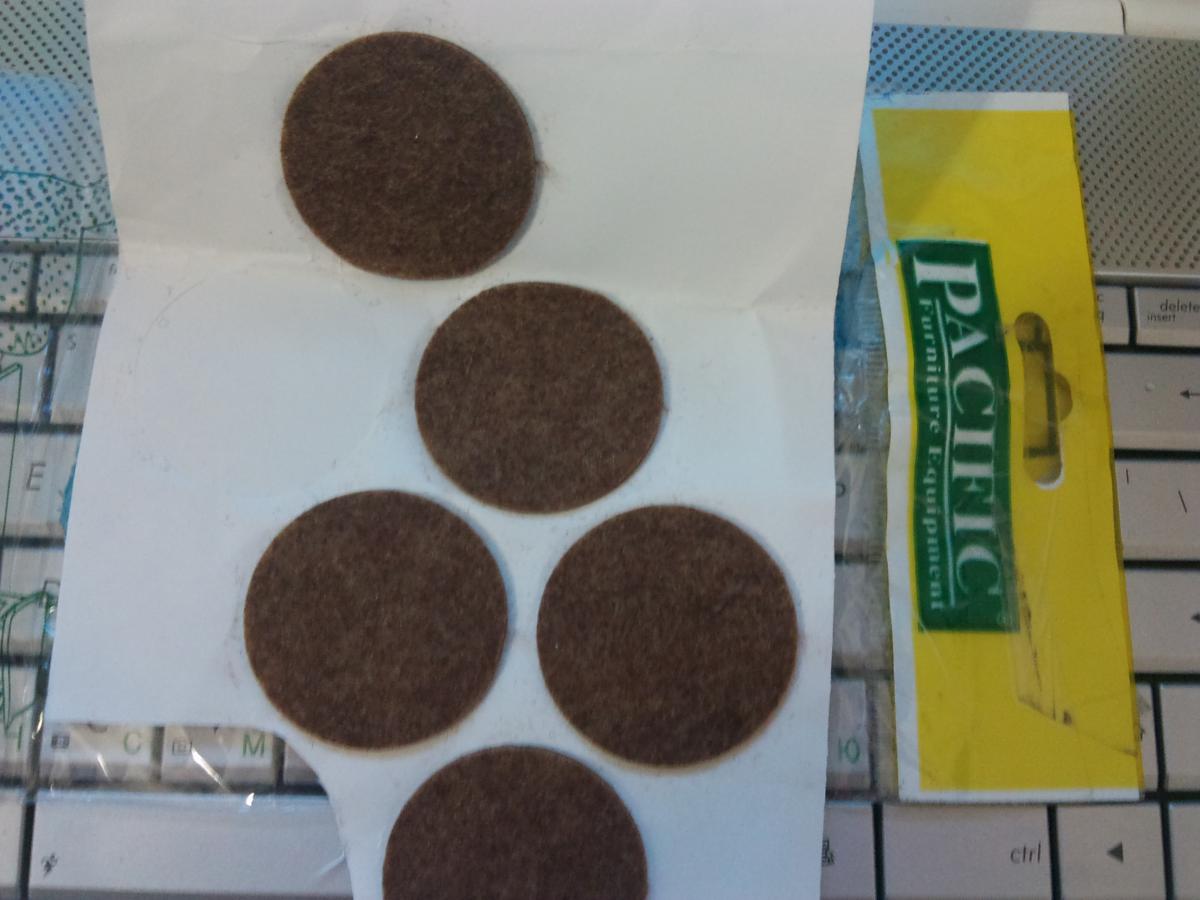

Вот показать не на чем, самый простой мной придуманный мод 508: В хозяйственных маг. продается самоклеющийся войлок разного диаметра под ножки мебели, он синтетический, но похож на настоящий, как правило польский, цена рублей 25-30. Вот не помню, 3 или 4 см. радиус выпирающего в чашках изнутри "кольца", кажется 4, шириной оно кажется 0,5см. Так вот вырезаете по размеру этого выпирающего "кольца" из войлока колечко, клеите его на кольцо чашки изнутри, а внутренний вырезанный оставшийся кружочек ровнехонько утапливаете-клеите в середину чашки, этого выпирающего "кольца". Практически все, осталось только содрать с решетки прикрывающей драйвера, защитную сеточку, ту, что за амбушюрами, ну яко-бы от грязи драйвер закрывающую, ну и все. Где "мана" та крикливость...;)

Это аналог демпфирования вибропластом (мастикой,скульптурным пластелином).Чаша изнутри у ритмиксов хитросделанная-с выступами и заглублениями,туда так просто кружок из войлока не загнать,вот и приходится по месту выборки и подрезки самого кружка делать.По мне проще мастикой замазать,хотя по акустическим свойствам мастика и войлок отличаются..можно будет попробовать..у меня как раз второй стоковый экземпляр лежит,как-нибудь может появится желание,так сделаю..
Так вот продающийся войлок и по толщине самое то, и диаметром тик в тик с этим выступающим кольцом, там на его половинку бумажка наклеена, ее сдирать не надо, прямо на нее, Делаете на этом войлоке прорез с внешней стороны на ширину выступающего кольца, и дальше прорезаете по кругу, вырезаете маленький кружок. Кружок этот клеится внутрь выступающего кольца легче легкого, там еще зазоры даже по бокам миллиметра по 2 остаются, и хорошо, что остаются, он позоляет резанировать-колебаться корпусу, что и дает тот драйв! Нам ведь крикливость надо убрать, а не "задушить" звук. По этой причине в этом варианте я не стал демфпировать остальную поверхность чашек.
Надо попробовать..для ТДС-ок 5,5м такие штуки возможно подойдут,для первого слоя демпфера, диаметр только подобрать...Спасибо за наводку..

Сейчас чаще такие же силиконовые продают, той же фирмы, разных диаметров, синт.войлок все реже.

2. На ТДС-5 на слой демпфера такой войлок не годится, ибо клеевой слой не воздухопрозрачен. Это все равно, что залепить изолентой драйвер. Нужны кружки без клеевого слоя.
И конкретно к ТДС-5 лучше не войлок, а менее грубый фетр или драп. Со слоями можно и нужно экспериментировать, конечно.

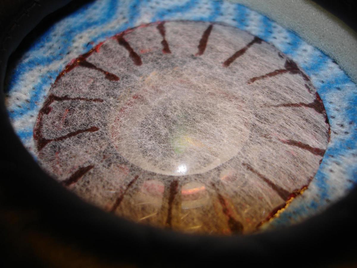

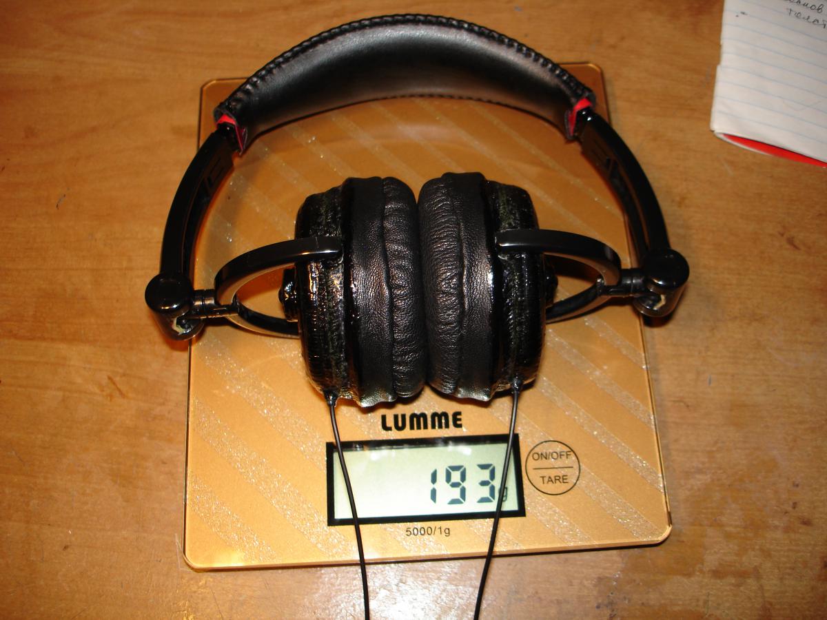

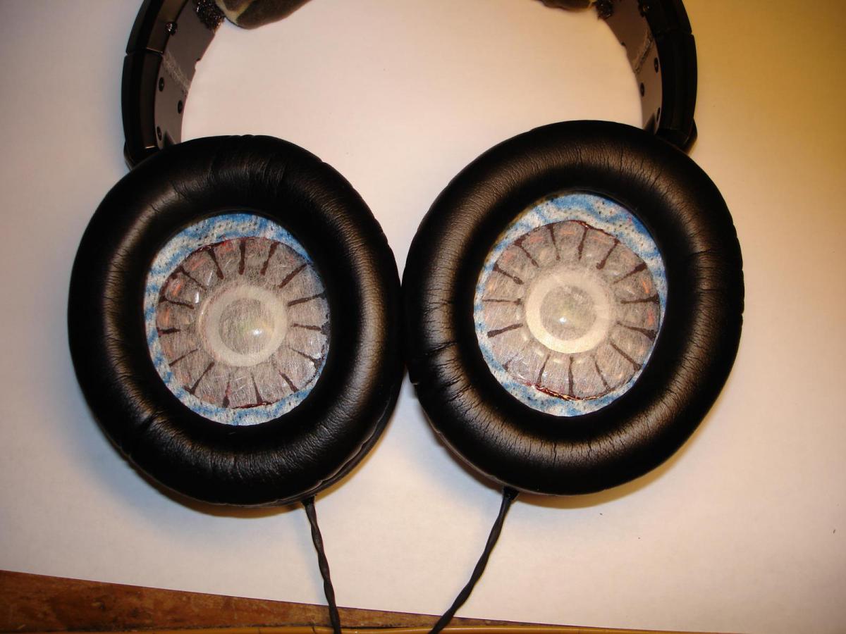

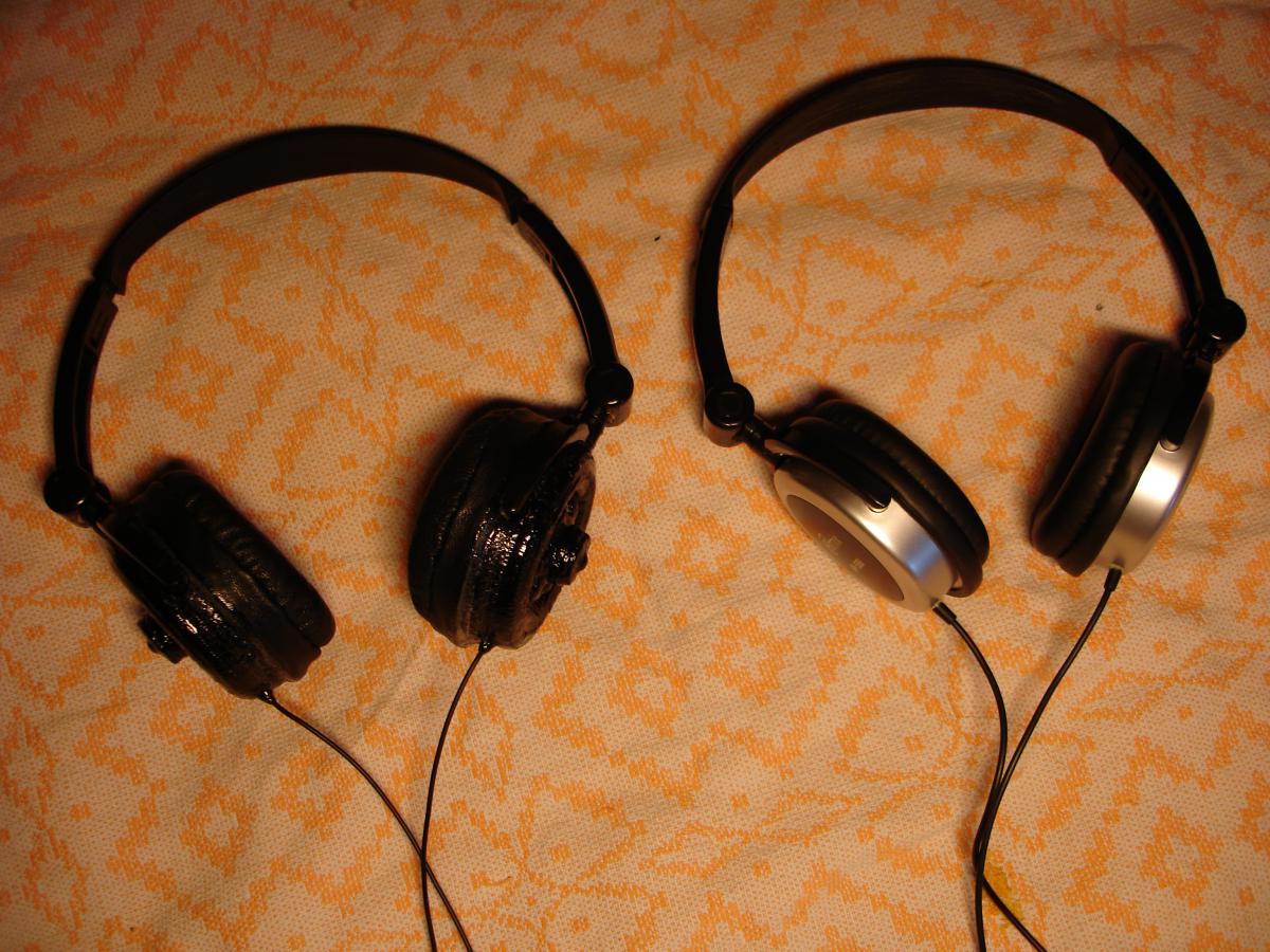

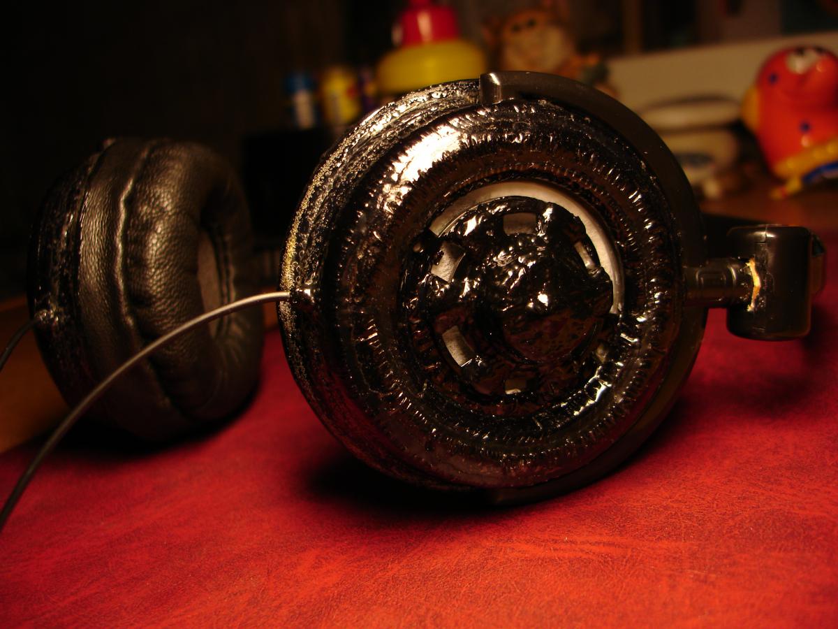

Свои для улучшения жесткости корпуса обклеивал виброизоляцией, в них динамики 555 ритмикмсов.
post-16511-0-90405200-1412448022_thumb.jpg post-16511-0-12528400-1412448066_thumb.jpg post-16511-0-06230500-1412447936_thumb.jpg post-16511-0-64269000-1412448725_thumb.jpg
Изменено пользователем Ilia555

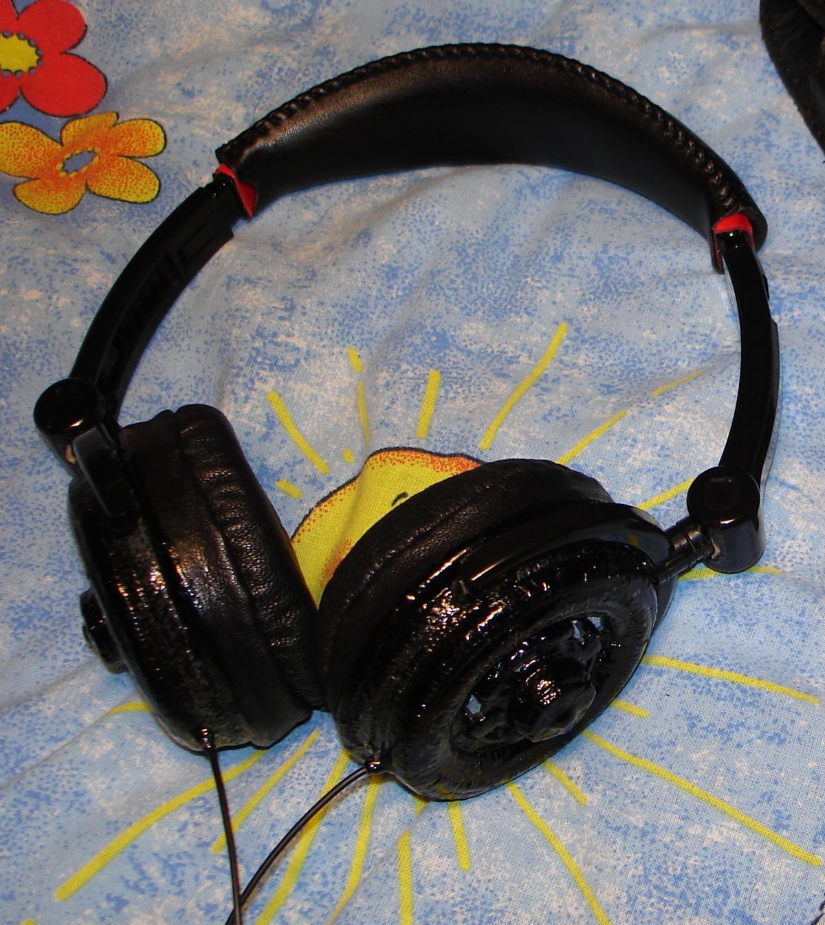

Ilia555 А что - готично! Волосы не прилипают? :)
Нет, у вибры сверху пленка, и покрывал лаком и прозрачным моментом для надежности).
Динамики 50мм, их демпферить надо, а то как сабы будут играть.

50мм.? У 508? :shok: Или у каких?

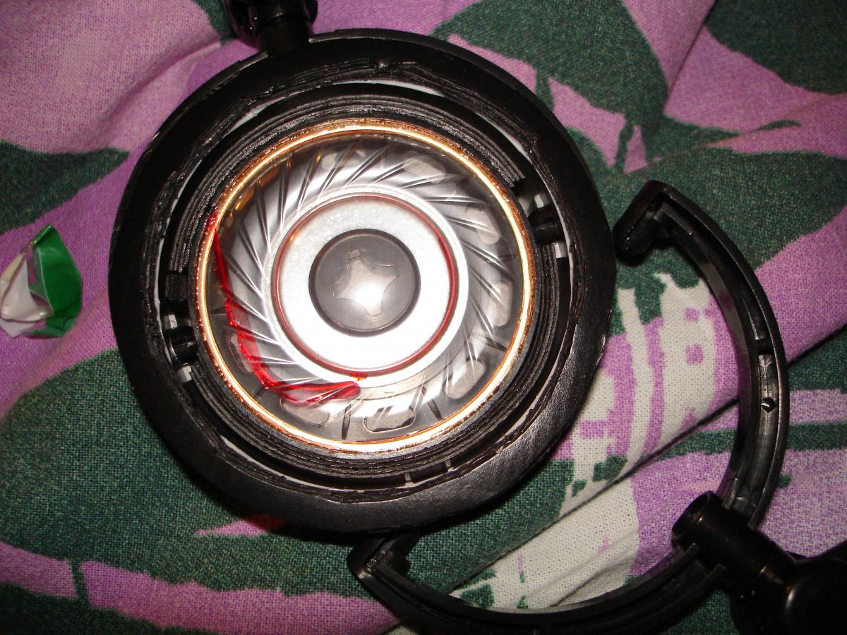

Динамики от ритмиксов 555 стоят в моих черных 508, я писал в 1512 сообщении:

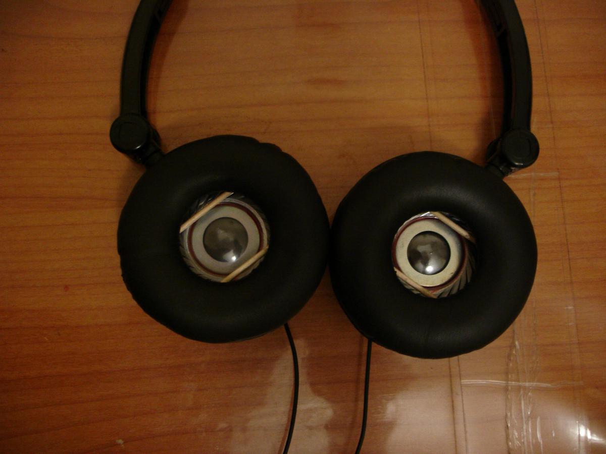

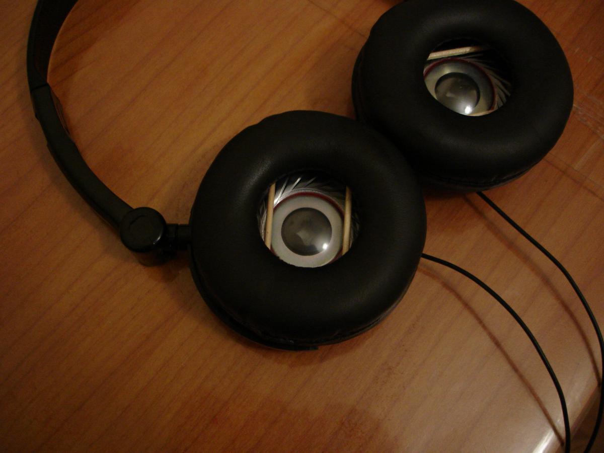

как по вам звук изменился в лучшую или худшую сторону с удаленной сеткой?
KOMPLETE AUDIO 6/EMU Tracker Pre USB 2.0 -- Musatoff HA-4
В лучшую конечно, сетка дает переотражения, хотя на слух не сильно заметно, ну если сетка очень глухая то сильно. В 555 вырезал центральную часть сетки чтоб освободить купол мембраны:
