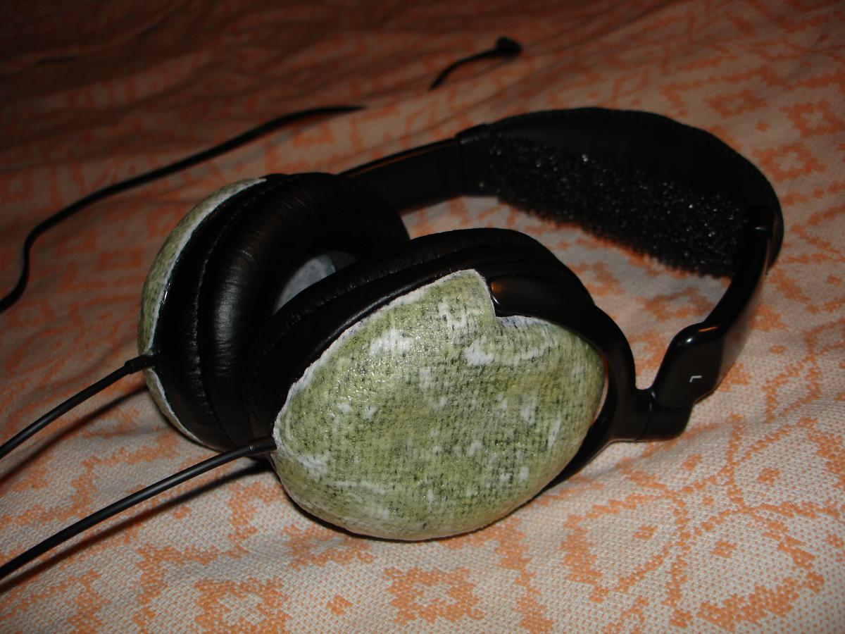

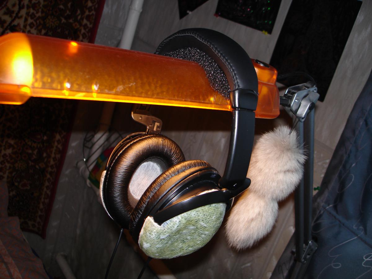

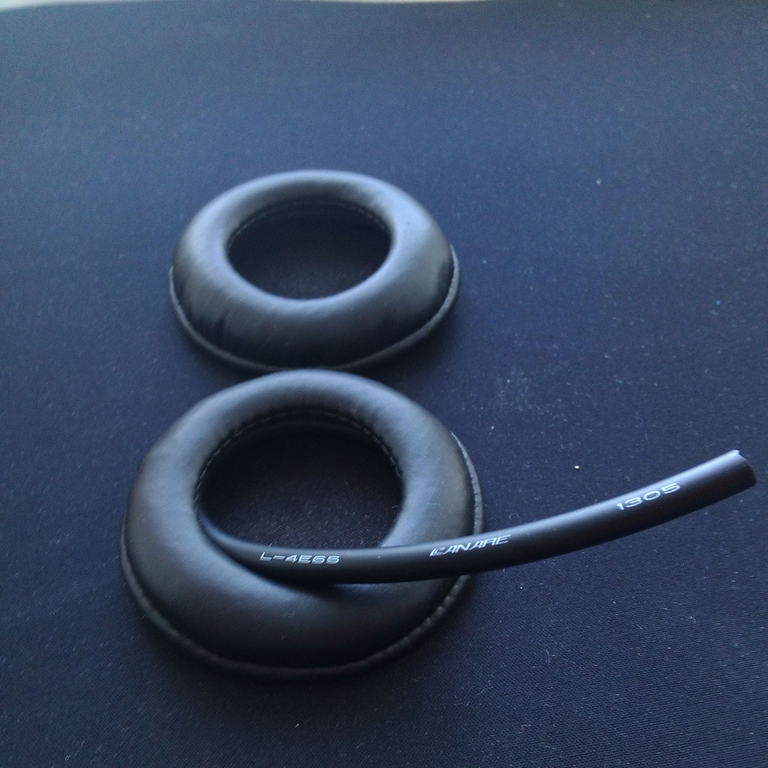

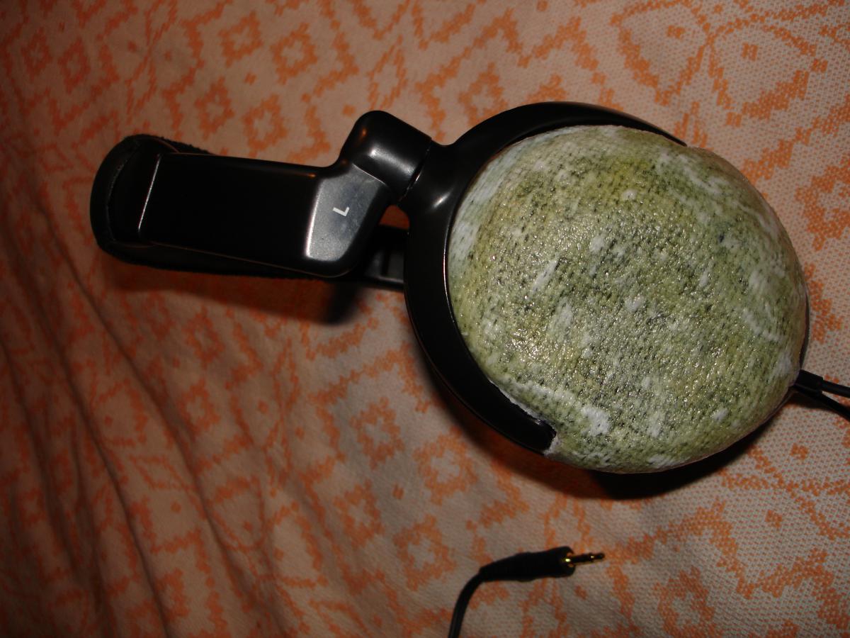

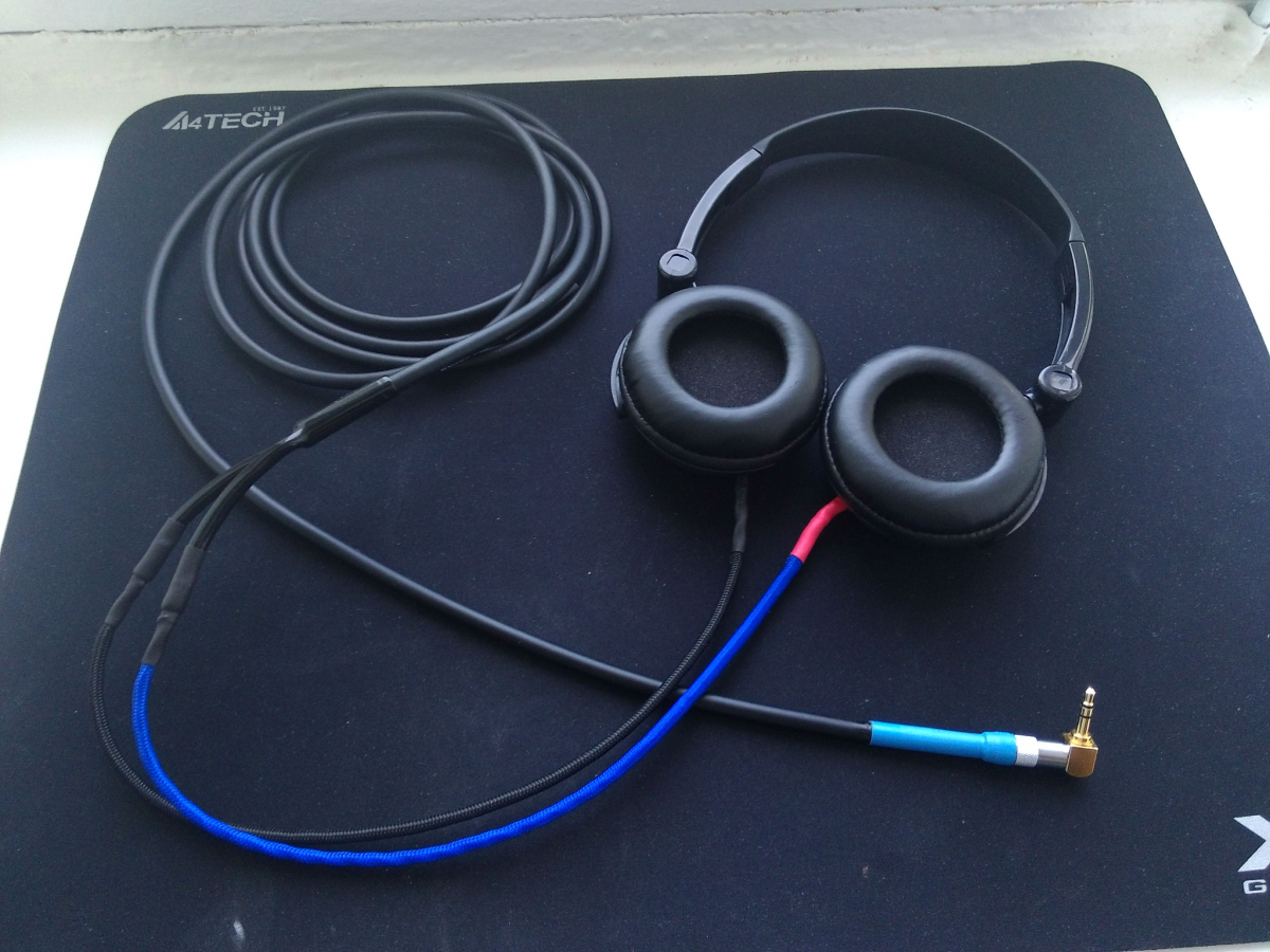

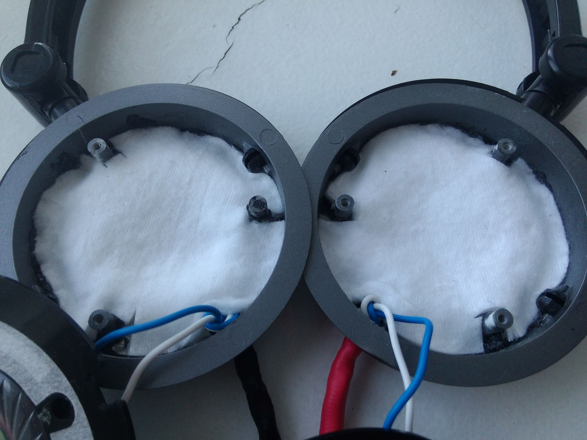

Моды 508ых :music:

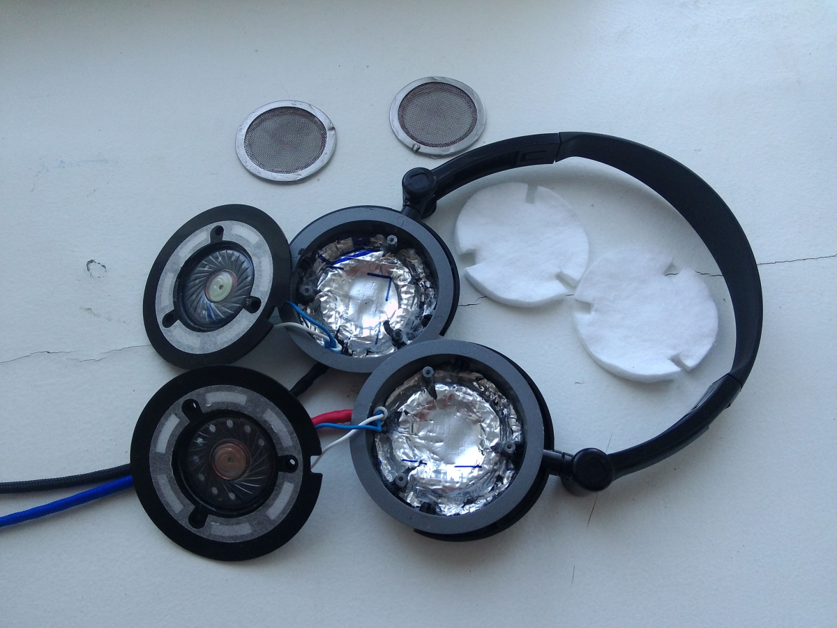

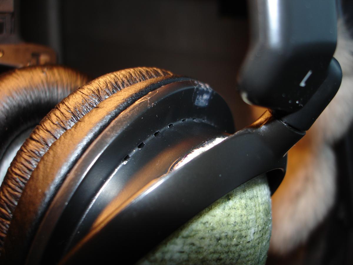

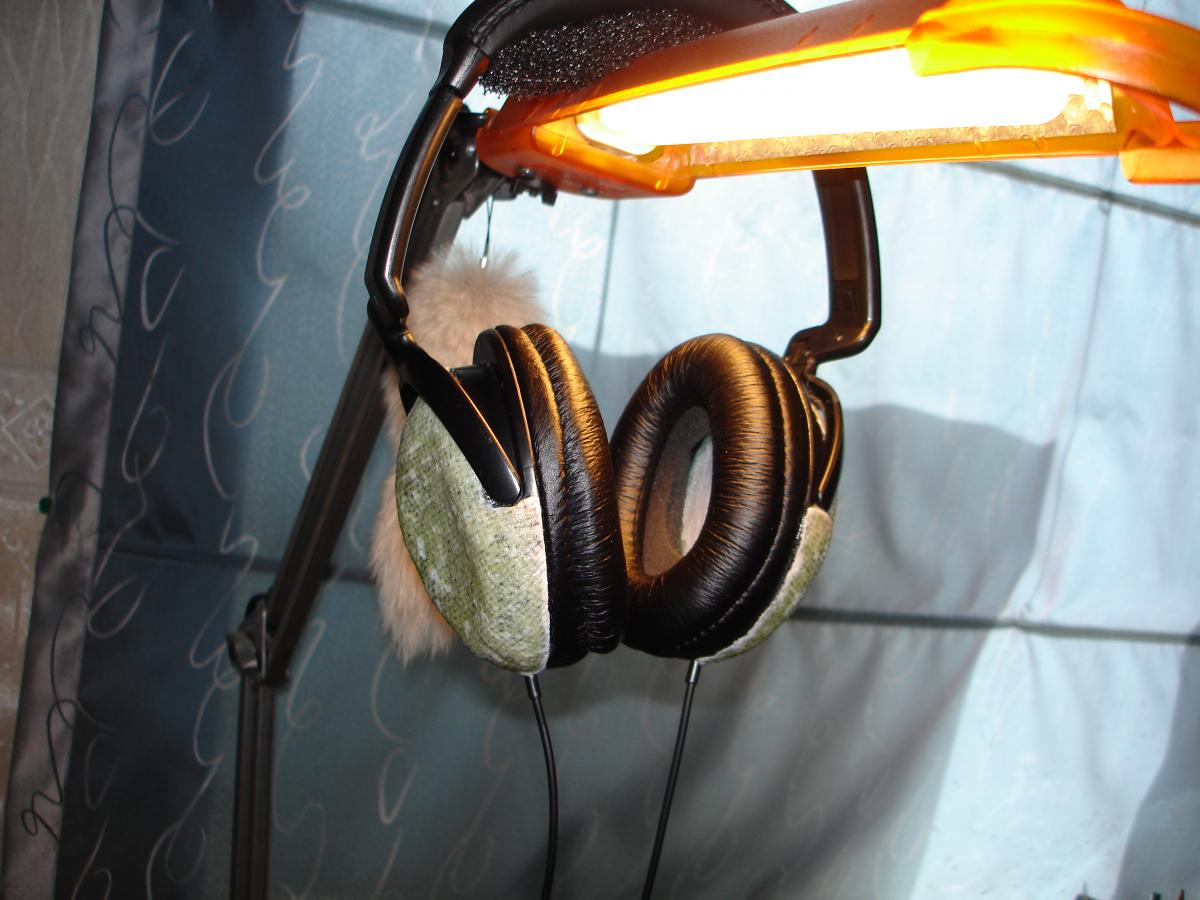

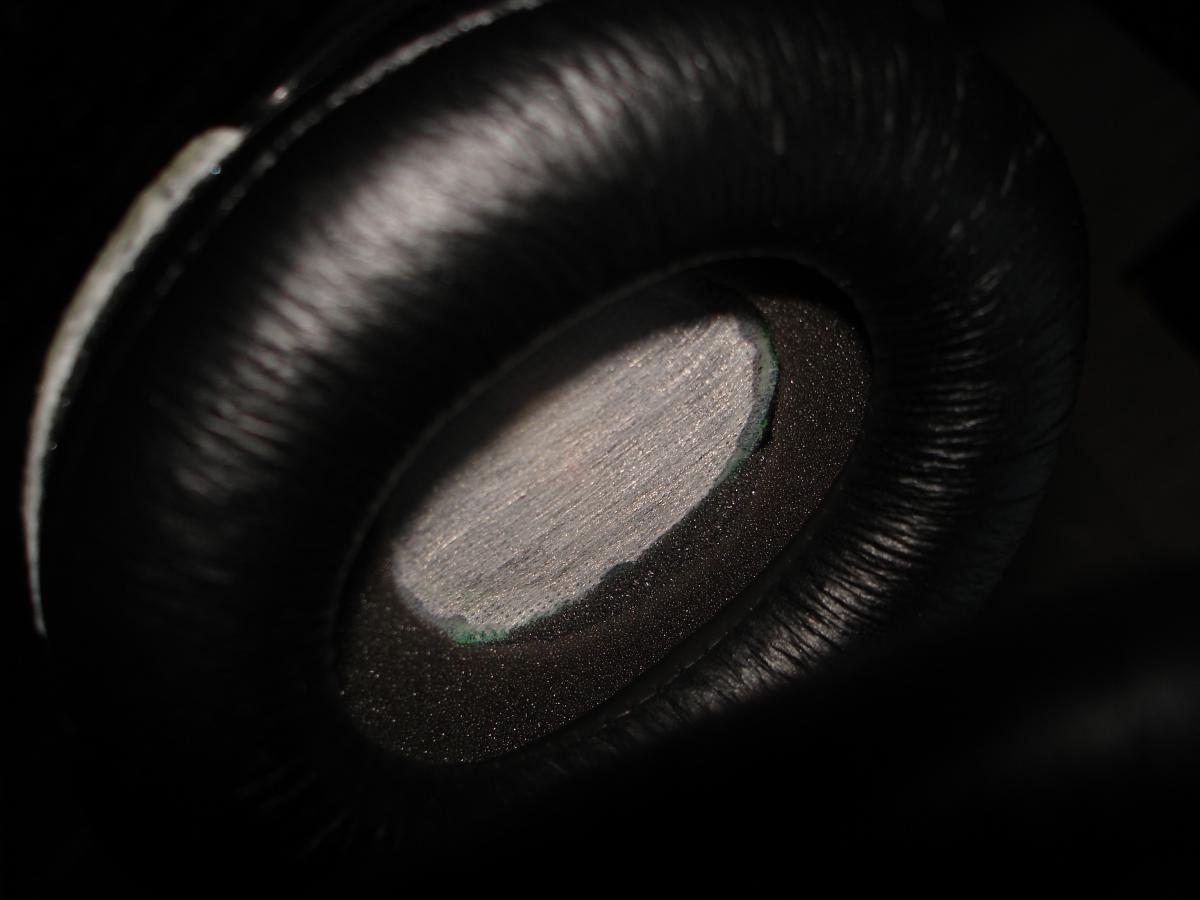

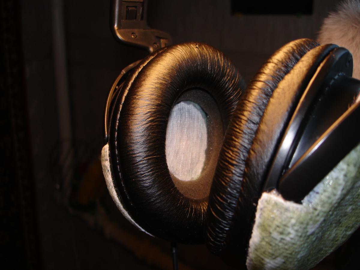

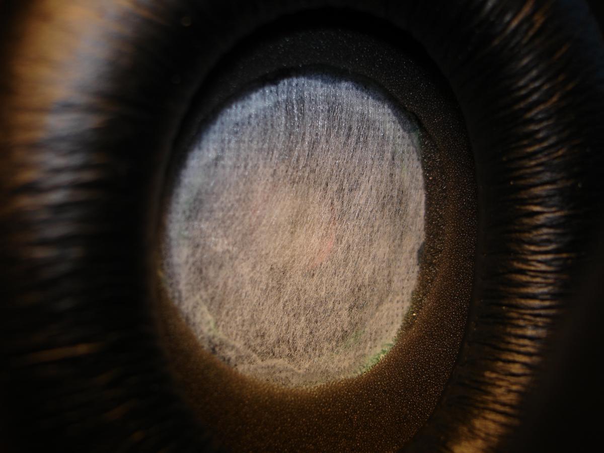

1. У меня был корпус от 508, и повезло получить динамики от rh555, ну я их и запилил в корпус 508, потом они с перерывами по времени дорабатывались долго. Звук с мощным басом с самого низа, но он четкий, быстрый, подробный, сч и вч ровные, детальность очень хорошая, и звук объемный, драйвовый), любую музыку играют без косяков и слушать интересно)
Вот что получилось:
2. Остался полноразмерный корпус из-за выхода из строя динамика, поставил в него динамики от 508(которые мне надоели и лежали без дела), на чашках мягкая виброизоляция поэтому проклеена клеем через салфетку из нетканого материала(выглядит не очень, мне не важно). Звук объемный, с четким не выделяющимся басом, звук ровный, светлый, не утомляющий.

@}{RamovniK, большая дырка то? Если не в центре (куполе) мембраны, попробуйте, заклеить, нанеся клей кисточкой... У меня, кстати, с прошлого года две пары ритмиксов оставалось, одну уже угробил)
P.S. послушал свой мод ещё, сравнил с другими наушниками. Вердикт - передемпфирован, слишком много ваты и мастики. То есть, перестало дребезжать все, что дребезжало, разрешение поднялось. Но сам звук ватный, как в бочке или под водой. Удалил всё, вернув к стоковому варианту. Воздушность вернулась, но с учетом проведенных модификаций (снятый поролон, решетки, я ещё всю "папиросную" бумагу удалил) стало слишком ярко и резко... Кажется понял, что надо делать, заказал еще одни ритмиксы, как приедут - смогу подтвердить (или опровергнуть) догадку.
P.P.S а кабель лучше менять, даже на двадцатирублевый из радиотоваров. Стоковый литцендрат (да, в ритмиксах литц) звучит кошмарно, дает жесткость и резкость, как от реалтека.

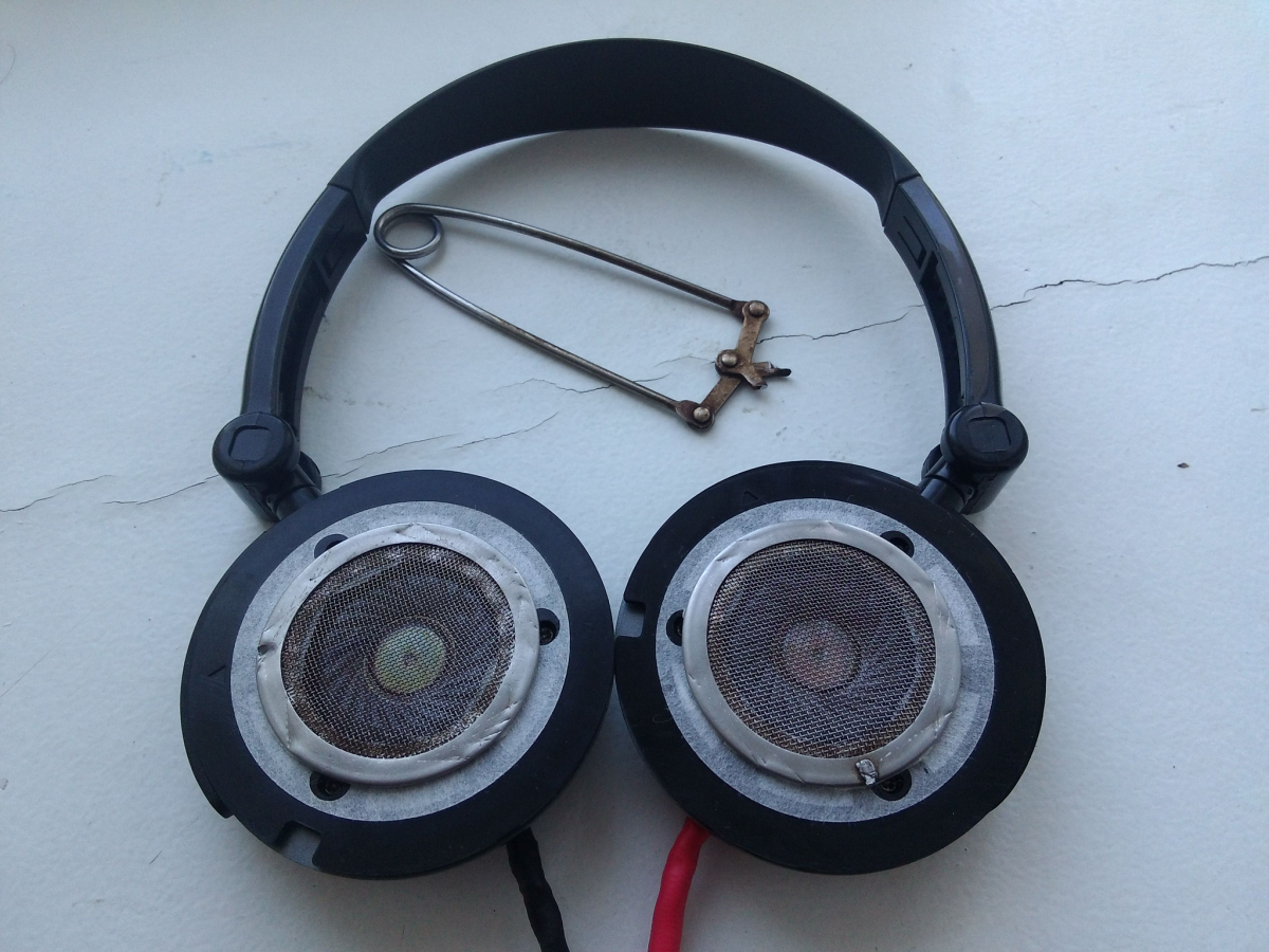

Я свои просто открытыми сделал или полуоткрытыми)
Первоначально традиционный мод : чашки внутри обклеил виброй, проложил ватные тампончики, выковырял пластиковую решетку, заменил кабель.
Непомогло - резко, ярко, уши ломит.)
Выковорял пятак с надписью ритмикс, скруглил полученное отверстие напильником. Внутрь затолкал все тотже тампончик, шоб пыль не попадала.)
Красота! Уши не вянут, но баса меньше.
Это всегда ухудшает звук, заклейте полностью клеем эти места, где была бумага.
