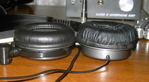

Просто сменил амбушюры.
На такие, как ставлю на ТДС-5, из тонкой кожи.

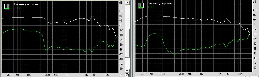

Слева - было. Справа - стало.
Вот теперь уже можно слушать )))
Хотя искажений все равно много. Но хотя бы тональный баланс есть.
Изменено пользователем snorry

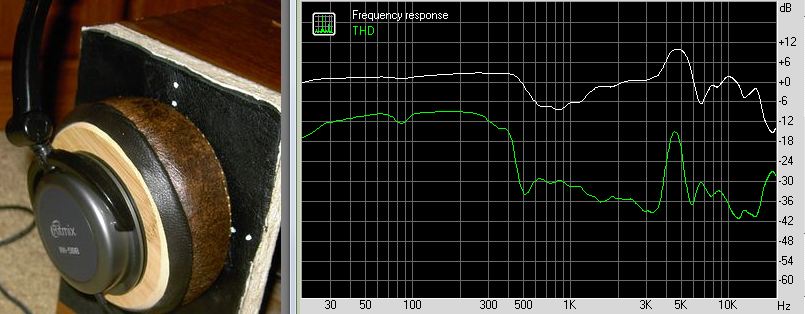

Впрочем, из того, что под руку попалось...
Ничего хорошего.
В охватывающих амбушюрах проблемы только усугубляются.
Искажений на басу много, и стало очень хорошо видно, что проблема на 5 кГц - это конкретный резонанс самого капсуля.
