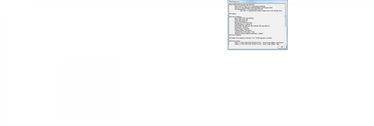

@clubnewmen, господа владельцы сабжа, не сочтите за труд сделать скриншот диагностического окна плеера cplay. Выглядеть это будет так:
Какие у него задержки ASIO?

картинка мелкая вышла, но если скачать и увеличить. то рассмотреть можно

Картинку совсем не видно. Сделайте Alt + PrtScn на активном окне диагностики.

ef4e4ef33bb5.jpg Изменено пользователем vodkin

Во! теперь видно картинку нормально!

Это я не советы Вам давал, это я заочно хочу разобраться с реализацией ASIO, на самом деле.
На скриншоте у Вас задержка 26мс. Её можно настраивать? У меня на креативовской звуковухе 50 по умолчанию, но можно поставить 1мс, и это благотворно отражается на звуке.

нет, задержку нельзя менять, по крайней мере у меня не получилось. Да 26 мс нормально.
