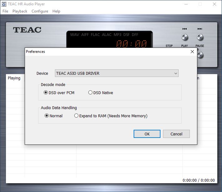

@1qaz, Установите Foobar2000. Зайдите в Опции → Вывод→в устройстве выбрать ASIO: TEAC ASIO USB DRIVER

И в самом Тике в настройках выбрать для PCM цифровой фильтр sharp roll off.
Плеер Тик может не работать только если не установлен драйвер. Если установлен то в настройках плеера появиться устройство Тик.
Файлы с разной частотой для проверки можно скачать по ссылке которую я дал.
J River настраивает гораздо сложнее. Как минимум нужно убедиться что не включен эквалайзер или DSP эффекты. В качестве устройста вывода звука должны быть выбран TEAC ASIO.

почему на табло всегда горит: ORG DF:OFF PCM192 kHz
Значит то что подаётся на устройство - это PCM 192, а не DSD. Родной проигрыватель TEAC знает как подать DSD через ASIO, то есть если это не работает, то проблемы где-то в драйверах.

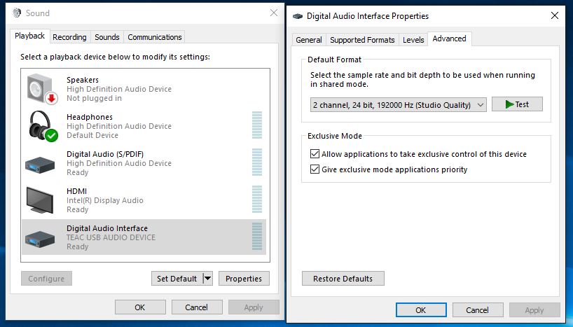

Ну почему на табло всегда горит: ORG DF:OFF
Потому что надо еще снять ограничение в windows микшере. У вас он любой сигнла ресемплит в 192 кгц по умолчанию.
Сделайте как на рисунке например, если Windows 10
