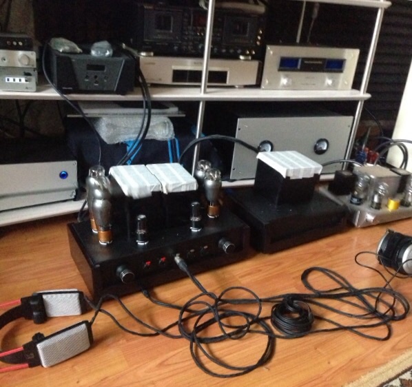

Послушал я наконец эти таинственные К 1000. Нет, не у себя в тракте, в гостях (у Виктора).
Могу сразу сказать, наушники понравились. Звук действительно оригинальный, очень открытый, "колоночный". Лопухами опять же можно вертеть, создавая пространство вокруг головы - в зависимости от жанра создает некоторую "свободу восприятия".
Понимаю теперь тех кто ценит их звук - есть за что. Технически: разрешение у них так себе, но "телесность и объем" - выше крыши.
Чего не понимаю - как их слушать именно как наушники. То есть тебе то все очень комфортно, но орут они наружу как хороший кухонный громкоговоритель (нудное такое чуть слышное бубнение по всей квартире). Явно это будет мешать всем кто находится рядом, ну и какая тогда разница, акустику ты слушаешь или наушники.
По мне - имиджевый проект у АКГ, но - удачный.

Спасибо за обзор Sharapoff,а как они ведут себя на динамичных стилях на большой громкости,не наблюдаеся клиппинга и искажений?
Уточню -это мои 1000е
Мастер Виктор делает специально под них транзисторный усилитель,видимо вы от него слушали

@sergst,
Слушал я их на ламповом двухблочном Унч на 2А3 (который готов сильно похвалить, но боюсь - сочтут за рекламу. Но готов. И сильно!) - там есть специальный выход именно на К 1000. Клиппинга и искажений не наблюдается точно, кроме (вполне понятных) искажений самой записи - тут у нас есть "тестовый" Led Zeppelin BBC Live, его любая аппаратура отыгрывает в диапазоне "просто ужасный звук" до "почти приемлемый", так вот в данном случае было "слышно как играют". То есть то, что и ударные не в такт, и вокалист заикается (текст похоже забыл) - все разборчиво, и гитары ррррычччат не от того, что аппаратура клиппирует, а именно так и играют.
Джазовый соул - очень плотно, с "мясистыми" и "тугими" басами, середина - ясная и раздельная. На классической музыке не эксперементировали, время - тут надо долго вслушиваться и отлавливать ньюансы. Но (априори) уверен что и на БСО, и в камерных составах там все ОК (разве что амброшюрками подвигать для пущего комфорта).

А новый транзисторный усь под 1000 как раз будет именть тот самый спец выход ,может другой раз и его послушаете у Виктора
@sergst,
Ну если он будет играть так как сегодняшняя лампа - примите (заоанее) поздравления:
