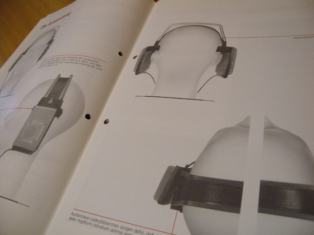

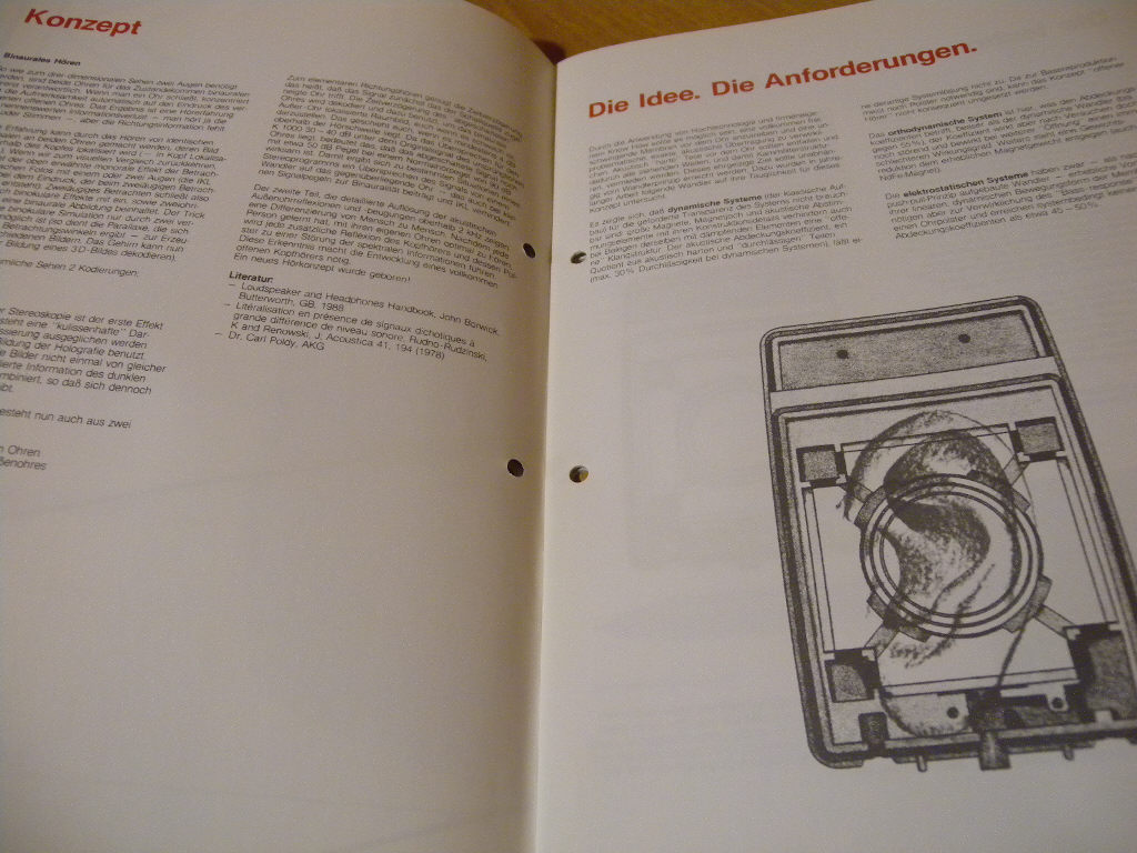

(cегодня перебирал архивные папки) Не помню, выкладывал или нет, на всякий случай – ниже фото К1000 и табличка с тестом от Виктора из Польши:
