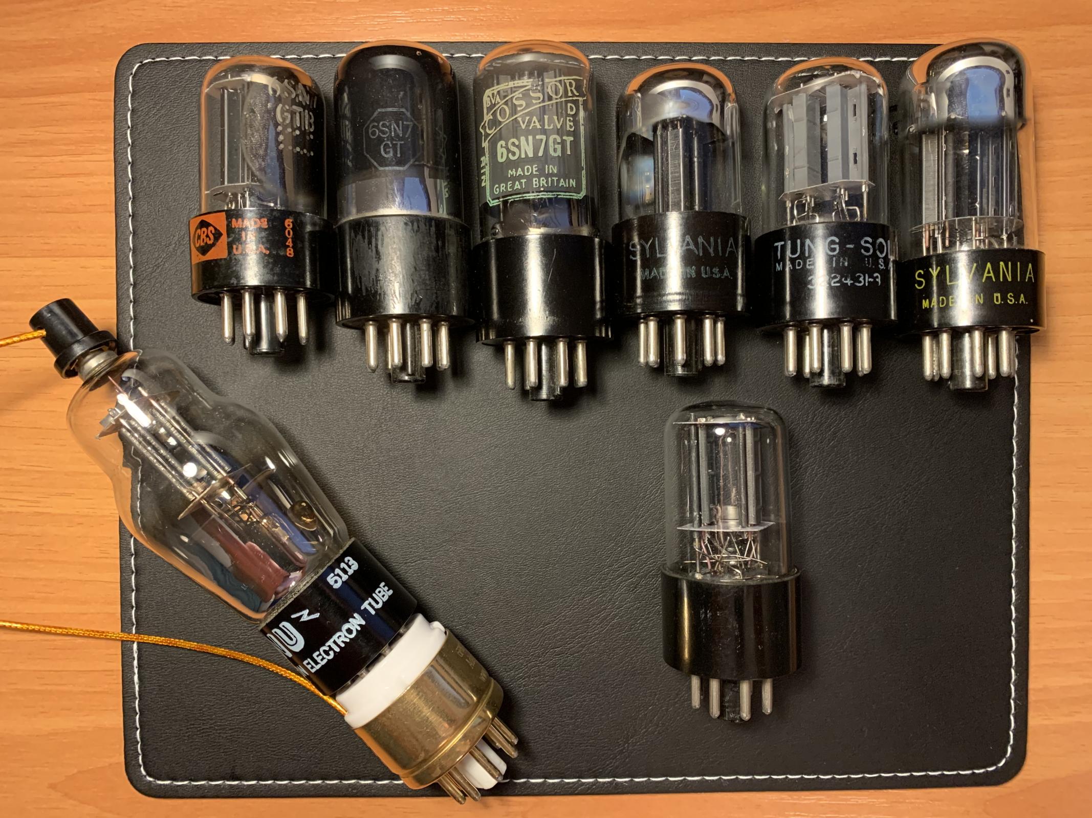

Всех приветствую, недавно собрал маленькую коллекцию ламп для Мело и Дака.
Грею, слушаю, уже есть понравившиеся комбинации. Помимо ламп на фото удалось послушать еще несколько вариантов сильвании бэд бой, NU c темным стеклом, наши фотоновские. Оставил в итоге те, что есть на фото. Безымянная лампа в нижнем ряду это RCA. А вот в верхнем ряду вторая с темной колбой - так и не удалось установить производителя.
Прошу прощения, но забыл поблагодарить за помощь в проверке ламп и за одну из ламп Сергея Архипова! Крайне приятно иметь дела с человеком!

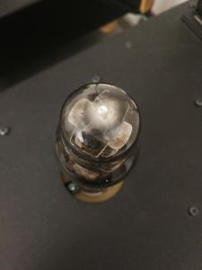

Недавно обзавелся неплохой лампой Zenith 6X5G. Брал ее из америки с пометкой used, но с хорошими измерениями. Лампа пришла и успешно работает в БП универсала. Но на верхушке колба напротив анод есть пятнышко нагара. В центре также виден зеркальный кружочек, так что возможно там был и геттер. Теперь меня мучает вопрос: что это пятнышко нагара значит в практическом смысле? понятно, что это частички, которые с анода слетели и туда попали, но вот что это говорит о здоровье лампы и о перспективах ее работа, а также вообще о том, можно ли ею пользоваться?
Что касается звука, то в этом плане все ок и с этой лампой аппарат зазавучал интересней, чем с tung-sol в маленькой колбе. Фото прилагаю. За мнение буду признателен.

с катода)) окись бария, говорит о наработке катода. Судя по тестам год поработает
Да, верно, от катода конечно)). У это лампы были измерения 52/52 пр иуказанном минимуме 40/40. А какие должны были бы быть значения у новой лампы?
PC - Chord Silverplus usb - iPurifier 2 - Nad M51 - Tchernov Cable Classic XS Mk II IC - Arkhipov`s Laboratory Universal Dual Octal - Sennheiser HD800S
60/60
