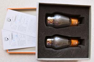

Из коммунистического Китая...всё тот же Psvan ...только спец заказ канадской фирмы...уточню - 400 у.е это цена за пару..)) Применены технологии и материалы 21 века... не думаю что обыграет весь NOS..но не отказался бы приобрести для ЦАП...жаль штуками не продают..если только с кем скооперироваться ?
Норма отгрузки - контейнер, не меньше?
На китайских сайтах вроде как и поштучно продают, и попарно - без проблем
Изменено пользователем rs123
На китайских не нашёл...если найдёте напишите мне в ЛС... это по заказу канадской фирмы...может поэтому она только и продаёт.

А кто нибудь имел дело с такими лампами :
Это отличные лампы. Для меня лучше почти любых старых винтажных ламп этого семейства. По чистоте и детальности всего диапазона, собранности баса, общего баланса- топ.

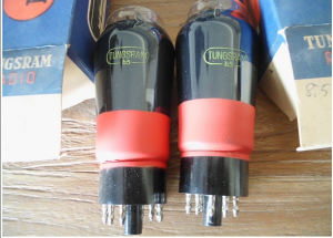

Похоже Вы абсолютно правы! Вот слушаю... пока конечно греть и греть.. но всё что Вы написали уже хорошо слышно. Лампы просто огромные ! Вот для сравнения с тунгсол раундплейт :
Российский новодел и реплики в сравнении просто полное г... ((( Китай и тут теперь мировой лидер.. Я не стал бы говорить что они лучше хорошего NOS … они просто другие.. и даже вроде играют громче ..
Для классической музыки похоже надо ещё греть … а вот рок звучит просто супер ! Я таких НЧ у себя и не слышал.. звук чист и прозрачен .. просто не ожидал ))
  • Нравится 4
А вы какую версию приобрели? Там, вроде, Classic, Upgrade u Collector.
Кстати, спасибо за ссылку.
Классическую ... вложена даже бумажка с результатами тестирования... эти лампы продают все парами.. только одного продавца нашёл что продаёт штуками :
1 шт. Фирменная Новинка PSVANE CV181-TII вакуум трубы заменить 6SN7 6N8P 6 sngt 6H8C CV181-Z Бесплатная доставка
Интересно, как она вам в сравнении с вашей тунгсол раундплейт? Если разницы нет, то это уже повод задуматься, а если ощутимо обыгрывает, то и думать нечего - "надо брать.."! Ведь тунгсол - мало того, что "старый и сыпется", так ещё и как минимум в два раза дороже.
Этот тунгсол я брал из США ( из военного ЗИП ) за 250 $ ..он то же был с тестом.. по сути как новый. а тут за 4700 руб и бесплатная доставка ( за 18 дней дошло)). Разницу оценю когда прогреется.. по любому за эти деньги " китаец" просто супер ...
Парами продают Премиум грэйд, по одной штуке - Классик, и они всегда есть на иБей у продавца h_salience, который их продаёт уже много лет.

Что сказать .. греется "китаец" довольно быстро ( и сам как печка греет)).. в отличии от маленьких 12АХ7 что очень долго грелись пока в фоно запели. Слушаю пока только в ЦАП и с АС и наушниками .. в усилитель пока не ставил.
Одно уже можно сказать точно.. лампа невероятно прозрачна .. слышно абсолютно всё на записи .. В хороших NOS вроде то же это можно услышать .. но надо вслушиваться .. а тут всё как на ладони подаётся. И речь не о каких то мелких случайных звуках и звучках ..а о тех которые важны для восприятия музыки и на записи не случайны...
Правда на некоторых записях хотелось бы чуть помягче звук.. но надеюсь с прогревом и дальше звук чуть смягчиться. А уж какие сказочные НЧ .. и масштабом и качеством ! К слову всё положительное больше проявляется на АС .. там такая сцена .. и звуки словно не из колонок сами возникают .. ))
Так что Китай этот ламповый можно смело рекомендовать … что я и делаю..))
  • Нравится 4
сколько накал по паспорту у этих ламп? Не аналог ли это ECC32 часом, с накалом 6.3в/1.0а. Накальную обмотку транса можно перегреть запроста

классическая 6SN7gt
Кто бы сомневался, особенно с учётом написанного на сайте:
This tube is a true 6SN7 equivalent and you can use it in place of 6SN7 tubes of various brands. It has identical specification as RCA 6SN7. Do not use it to replace NOS CV181 tube.
